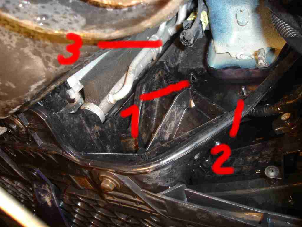

1- uchycene cidlo
2 - uchyceni kabelu s konektorem pokud neni cidlo,
3chladic a vedle cidlo airbagu
uchytky jdou vytahnout tak ze ty jazycky se zmacknou a to vyskoci ven, cidlo je specificke a ma zarez takze jde nasadit jen v jedne poloze
