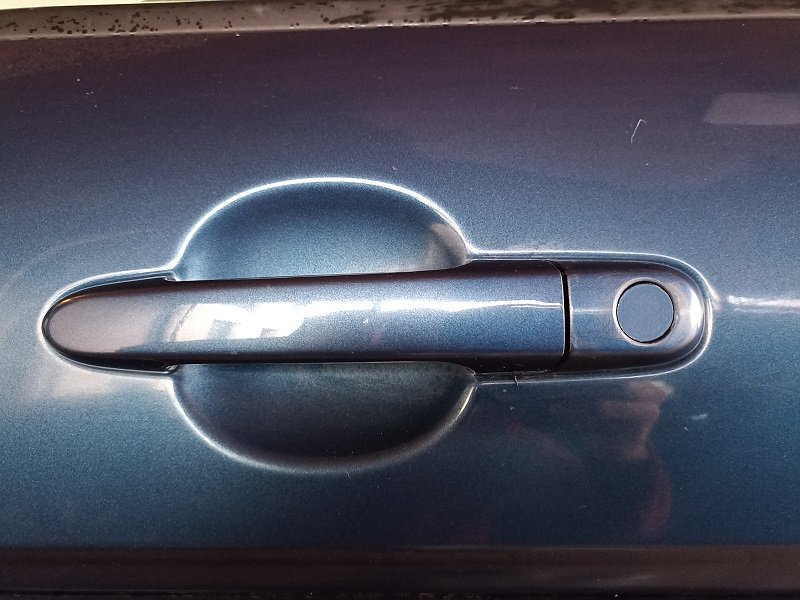

tak som to skusil zlepit a poskladat nazpat. vysledok je celkom okay. namiesto krytky zamku som pouzil tenucky hlinikovy plech aby do toho netiekla voda. Zamok odomyka a zamyka, v pripade ze by som sa musel do auta dostavat klucom tak bud zamok u spolujazdcovych dveri alebo proste pretlacit tento pliesok. Kedze klucka bola polamana, musel som to vtbrat a zlepit mamutom, trochu strekol sprejom ktory som mal z rekonstrukcie lemov. Na 15 rocne auto so 400 000+ km uz asi staci a verim, ze nieco podobne sa nebude opakovat

Skoro bych nepoznal, kromě toho zámku, že to není původní klika.

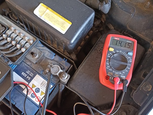

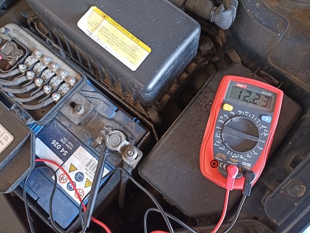

404 000 je v podstate za rohom a kedze i Rokolo pisal o dobijani, tak som sa veteranovi pozrel na zoby
- baterka (7 rokov, Bosch S4) stale podava vykony ale uz chce viac a viac prilezitosti na nabijacke
- altik stale dobija pekne vid foto

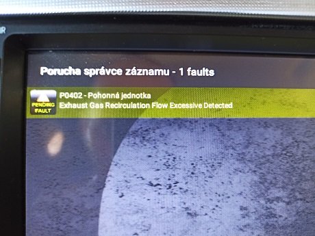

- vyskocila na mna chyba EGR (v apke Torque), myslim ze to registrujem asi poslednych 3-4 000km. Accent je pod 2500 dost letargicky a az potom ma dost tentendiu vystrelit, tz pocitam ze EGR je uz asi zaneseny. Je samozrejme povodny a nijak necisteny. Chybu som zmazal, po prejdeni dnesnych 50km sa znovu neobjavila. Uvidime
- tyzden_bez_pohybu.jpg (92.39 KiB) Zobrazeno 1301 x
- dobijanie - bez osvetlenia
- nastartovane_bez_svetiel.jpg (94.28 KiB) Zobrazeno 1301 x
- dobijanie so zapnutymi svetlami
- nastartovane_so_svetlami.jpg (85.53 KiB) Zobrazeno 1301 x
- diagnostika - chyba EGR
- Torque.jpg (41.38 KiB) Zobrazeno 1301 x

Za tou letargiou môže byť aj zanesená variabilita.. Ja som mal pred časom to isté, keďže jazdím prevažne pár km denne a pomohlo aditivum, po prejdení možno pol nádrže. Ale samozrejme aj EGR môže byť za tým..

ja z tych 404 000km som presiel mozno 2-3 nadrze bez aditiv. Poslednych 300 000km VIF (vzdy cca 0,8 deci/nadrz). som si viacmenej isty ze ta letqrgia bude EGR. minuly tyzden som jazdil s vozikom plnym hliny a pri druhej fure mi uz ten prejav prisiel lepsi (pretoze casto na dvojke, cca 3000 otacok).
moje vacsinove trasy su dost napohodu a az na obcasne predbiehanie proste 90% casu jazdim medzi 2000 az 2600 otacok. Takze je to mozno sposobene aj tym. Kazda minca ma dve strany - toto je ta horsia defenzivneho jazdenia
