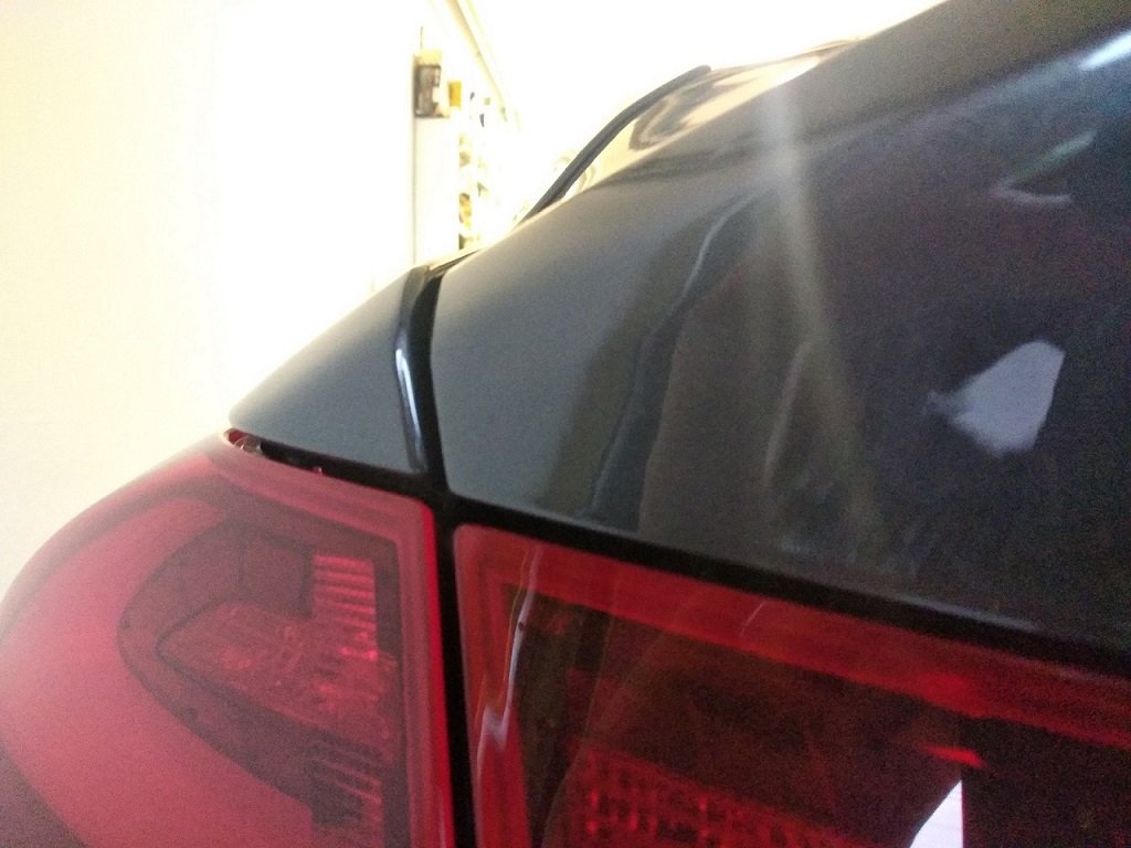

Prošel jsem několik fastbeku v tvé barvě a všichni maji lak ve stejném odstínu kolem pátých dveří.Co se týče zadního nárazníku, tak mírný průhyb tam je,ale ty to máš opravdu hodně znatelné. Takže bych reklamoval všechno co jsi našel, normální to není.

Jéémine,ja som tam toho našiel... ](*,) :D

Tie ostatné Fastbacky majú odtieň ok?

Myslím, že jsem to napsal dost jasně, né? Ano,maji odstín stejný jako barva karosérie.Nakonec se můžeš zajít podívat sám k prodejci a přesvědčit se na vlastní oči.

Tak to sa mi asi ušiel prototyp.. :D

Nechápem,čo tam robí výstupná kontrola.. :D

Spíš si myslím, že auto bylo na lakovne sundane z nějakého důvodu z linky a jak ho dali zpátky, tak se vynechalo lakování těch míst.A kontrola kvality to nezachytila. Znáš tu hlášku z českého filmu:to se v našem ústavu může stát max.jednou za deset let.

Ešte aby som nebol pri reklamačke za blba.Nie je to veko kufra trochu pod?...Dík :?

Já dělám shodou okolností taky kontrolu ve výrobě a je fakt, že někdy člověka odvolají, pak se předá směna po telefonu a prostě se na něco zapomene. Každopádně je to řešitelné, tak snad ti to dají do kupy.

MIKIM 69: tomu špatnému slícování se říká" Flush". Čti fleš.No mohli by ti to trochu porovnat. Stejně ti zadní dveře budou sundávat, aby nalakovali co je třeba. Stringo, aktualizace nevím, my jsme jen montovna,asi by ti pomohl servis.

Čti flaš..
Gap and flush je zaklad vystupnej kontroly uz na karosarni a toto je dost fail, ocividne predseriovka alebo auto do salona.. ale ako pisal Maras, auto stiahnute a vratene do procesu..
Nemalo by uniknut nedolakovane auto a s takym skaredym g&f, ved je to vizualne lahko odhalitelne.
Dufam ze nechybaju aj nejake zvary..
