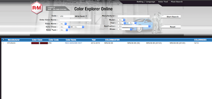

Ahoj, neviem čo si pozeral, ale ja stále vidím len jeden odtieň pre :hyu: VR6 + viac možností ako ho dosiahnuť. :P
Screen Shot 2015-08-24 at 15.37.08.png (116.85 KiB) Zobrazeno 4517 x

Klikni v tom řádku někde u toho VR6 a dole se ti pak objeví další možnosti. Je tam těch receptur na tu jednu barvu hned několik a dokonce se liší i podle ročníku.

Ja neviem chlape o čo ti ide, čo sa snažíš dokázať? Sám sebe si odporuješ. K prvému tvojmu komentáru som ťa opravil. Farba VR6 nemá pododtiene, ale u R-M je viac možností ako farbu namiešať - konkrétne dva. Ty si následne zopakoval to isté s tým, že si info rozvinul o rok uvedenia farby na trh. V podstate si mi v prvom príspevku chcel dokázať, že sa mýlim v mojom tvrdení o farbe :hyu: VR6 a že má pododtiene. Nasledne bez toho, že by si podotkol že si tu dal mylnú informáciu, v rozpore s tvojim vlastným tvrdením píšeš, že VR6 pododtiene nemá, ale že tam predsa len rozdiel je a to v roku prinesenia farby na trh, čo v konečnom dôsledku nemá nič so samotným odtieňom. :?

Omlouvám se za nepřesné vyjádření, asi jsem rychleji psal, než myslel. V prvním postu samozřejmě mělo být uvedeno "několik receptur téže barvy". Nesnažím se nic dokazovat, jen jsem chtěl upozornit na to, že neexistuje jen jedna univerzální receptura na konkrétní barvu. V praxi to však nemusí nutně znamenat, že pro všechny receptury vyjde na sto procent stejný odstín barvy. Mám to ověřeno na svém starém Getzu. Podle jedné receptury byl lak trochu tmavší a podle druhé nebyl poznat rozdíl v odstínu. To jsem tím chtěl říct a už to tu dále nebudu pitvat. Ještě jednou se omlouvám za nepřesnou informaci a preju ti rychlou a bezproblemovou opravu laku.

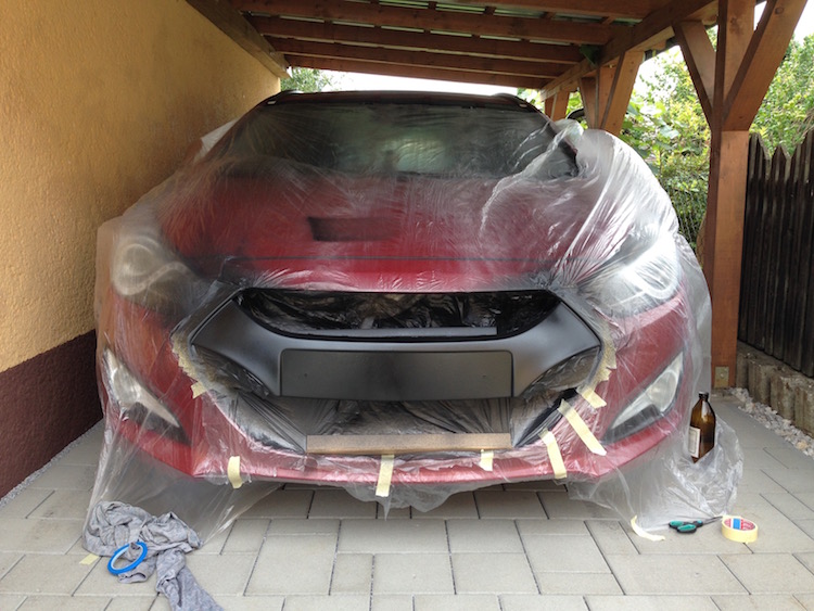

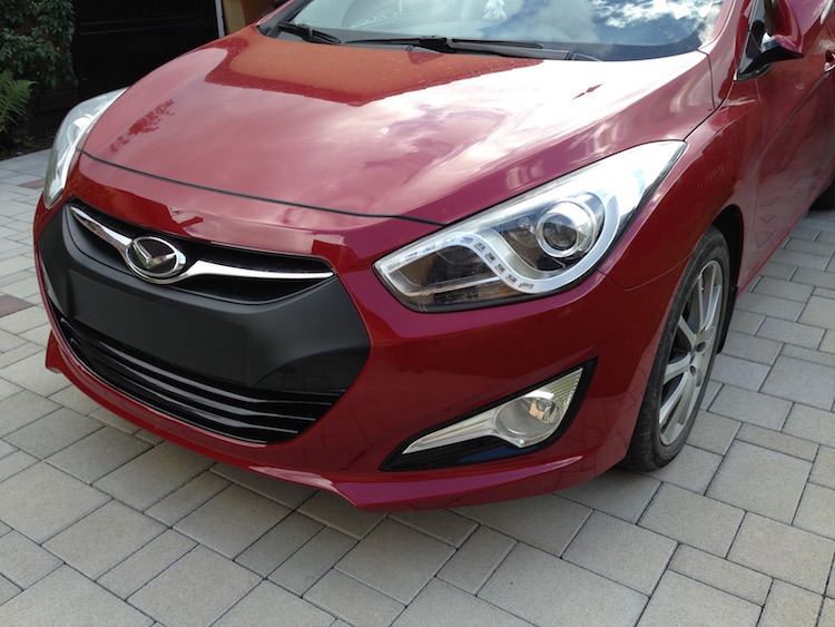

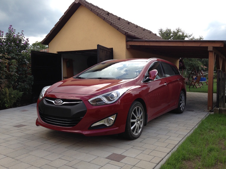

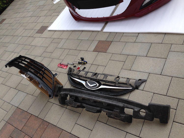

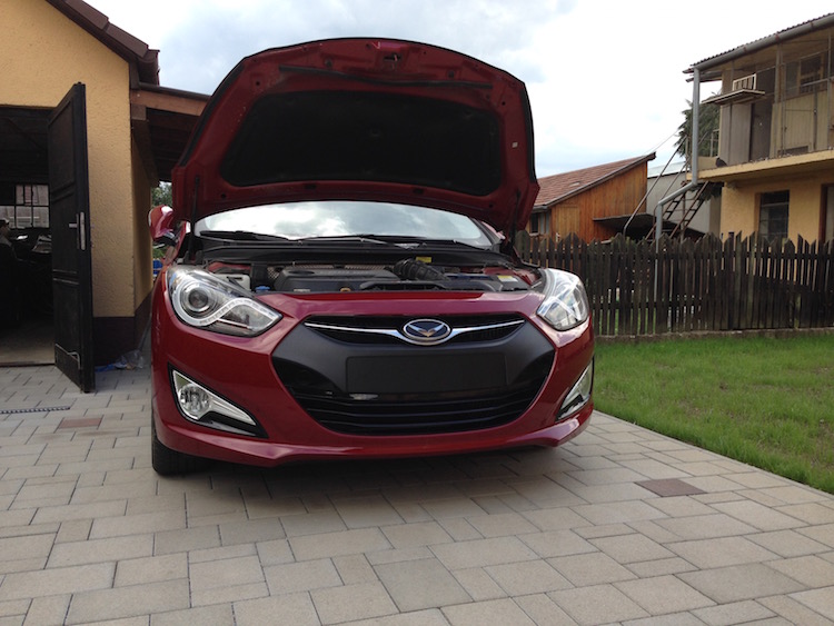

UPDATE: Auto je doma a na druhý krát je to v poriadku :D Pridávam zopár fotiek, aj so striekania RacerDip-u. Eagle musí mať svoj image. :P
V servise boli celkom ústretový a na požiadanie mi namontovali len nárazník (bez masiek), aby sa mi ľahšie striekal RacerDip a nemusel som to doma odstrojovať. :wink:

Že to ide ,keď sa chce.Paráda,gratulujem. =D>
