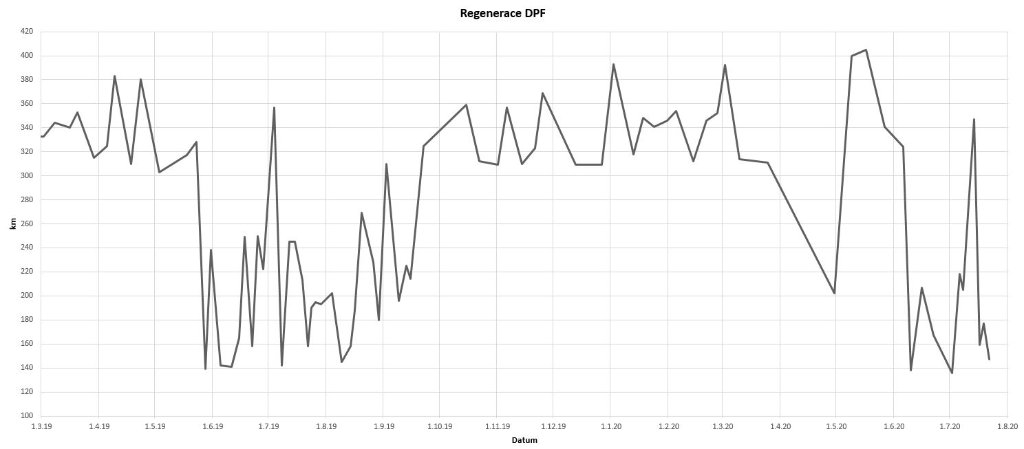

to matus1981:
Už nějakou dobu sleduji každou regeneraci. Během té doby mi asi dvě regenerace utekli, tak jsem je ani do grafu nedával. Jen pro zajímavost, 1.5.20 jsem do nafty přidal přísadu na čištění vstřiků a jak je vidět tak mezi daty 1.5.20 až 1.6.20 jsou intervaly těsně nad 400km. Nevím jestli je to náhoda, ale plánuji tento pokus opakovat.
Je zajímavé, že v zimě jsou intervaly delší než v létě, i když občas i v létě je interval delší. V jiné diskuzi (od Pampa) napsal:...Co sa tyka dlhsich intervalv v zime - no proste podmienky su vseobecne lepsie 1/ vzduch obsahuje viac kyslika, takze ta samovolna regeneracia za kopcekom ako bolo vyssie spomenute je ucinnejsia 2/ v studenom vzduchu su horsie podmienky na vznik NOxov, takze EGR ventil moze byt uzavretejsi (prave jeho otvorenie a recyklacia je dovodom vzniku sadzi) tiez je to vidiet na lambda sondach, v lete tam mam pri jemnej zatazi po rovinke tak 0,25 a vzime 0,35 a 3/ a to je asi dost podstatne, regeneracia sa zacne az su na to podmienky, motor sa musi prehriat aby sa spustila, co v zime trva dlhsie a nie vzdy sa vobec "stihne" zacat aj keby sa uz mala, obcas vidim na tlaku DPF aj 11 v zime ale v lete ked je tam 8 az 9 uz viem ze to regeneraciu odpali pri prvej prilezitosti ked na to trochu viac stupim...
Několikrát jsem to řešil se servisem, ale vždycky mi řekli, že je to normální a s autem nic není. Na jednu stranu je pravda, to už jsem zde taky někde zmiňoval, že častější regenerace mi začala po návštěvě jedné z garančních prohlídek, kupodivu v době kdy se řešil diesel gate, takže bych se vůbec nedivil, že servisy potichu aktualizují řídící jednotky, ale tohle vám nikdo nikdy nepřizná. Před tím jsem měl regenerace okolo 500 km ať bylo léto nebo zima.
Jeden kamarád mi říkal, že na vině může být třeba i špatný vstřik(y). Motor nestačí všechnu směs spálit, dochází k vyšší kouřivosti, horšímu spalování a všechno to zachycuje DPF a tím může docházet k častějším regeneracím. Jestli je to pravda, tak to nevím. Nechce se mi někam zbytečně jezdit na diagnostiku vstřiků a vrtat se v autě. Říkám si, že nejsem sám komu to tak často regeneruje a že bysme všichni měli vadné vstřiky mě taky přijde nepravděpodobné. Jediné co mají auta společného, že navštěvovali servisy na garanční prohlídky - pořád si myslím, že tam je jádro problému, jak už jsem zmiňoval.
- Regenerace DPF.JPG (54.43 KiB) Zobrazeno 2438 x
Re: Vypalovanie DPF filtra.
Nafta na vypalovanie urcite vplyv ma (a teda asi aj prisady), ja tankujem skoro vyhradne na pupmpe co mam pod oknami, je to shell a napriklad ak natankujem normalnu faftu, tak po vypaleni mam diferencialny pretlak niekde medzi 0,7 a 1,4 (skace mi to po 0,7 takze ak je tam aj 0,7 tak za chvilu skoci na 1,4) ked natankujem premiovku, tak vecsinou to padne na 0.
A ako pises problem byt nemusi vobec a problem byt moze na roznych miestach. Moje auto malo ten novy softver od nova. POdla mna v tej povodnej verzii E6 asi robili podobne cary ako WV a proste sa o tom vedelo a dali to do poriadku - to znamena ERG ventil sa otvara viac a tym padom to viac smradi a jednoducho castejsie vypaluje.
Ak ma clovek podozrenie, naozaj je dobre pouzit torque, tam sa da odhadnut ci je problem v tom ze sa filter nedocisti (skonci vysoky diferencialny pretlak), alebo ci sa spusta prilis skoro, ci nedavaju lamda sondy alebo diferencialne tlakomery hluposti (naproklad ak nezmyselne lieta tlak, alebo ak nie je vypalovanie tak lamdy neukazuju to iste cislo, ak na lambdach nevidno rozdiel pocas vypalovania), co blbe ERG (to vidim na lambdach), ci sa fakt nezanasa prilis rychlo (blba nafta, problem so vstrekmi) atd ... z toho sa da usudit kde by mohol byt problem a potom uz cielene ist problemu po krku v servise.
A este jedna vec, pocas vypalovania jasne vidno ze ku koncu sa RJ "hra" so vstrekovanim, ERG atd a myslim ze pocas toho hrania sleduje co robia senzory, myslim ze keby tam nejaky problem bol tak to odhali, takze z toho asi plynie ten postoj servisu k celemu problemu - pokial mu na diagnostike nic nevybehne, berie to ze je tak OK ... a velmi sa im nedivim
Torque taky používám, ale v seznamu mi chybí senzor diferenciálního tlaku, tak jak uvádíš, který bych určitě uvítal. Možná je to tím, že máš i30 nebo nevím. Ale prolézal jsem seznam nabízených senzorů horem dolem a nenašel.
Ještě je otázka, jestli to vůbec i40 vyhodnocuje podle dif.tlaku, protože je jedno jestli 20,50,90 nebo 150 km/h, ale vždycky trvá regenerace 15 minut. Takže na stylu jízdy v průběhu vypalování vůbec nezáleží.
