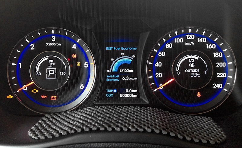

Prvých 50000 :P

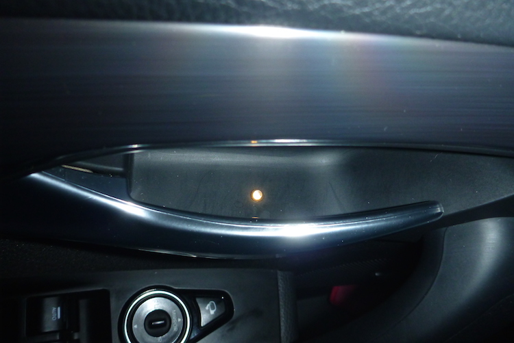

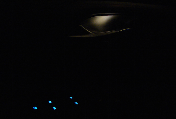

Osvetlenie klučiek :P
Nie je ľahké to nafotiť. (V skutočnosti je nasvietená väčšia časť steny za klučkou.) Snažil som sa o to, aby osvetlenie bolo viditeľné a zároveň nenápadné (aby nebilo do očí) a aby som dodržal farbu osvetlenia interieru (nie podsvietenia, ale osvetlenia). Počas inštalácie som musel demontovať komplet klučky a zo spodnej časti som navŕtal diery. Mal som v pláne vložiť do dier pätice na LEDky a do nich potom zasunúť LEDky. Nešlo to moc dobre, LEDky nedržali spoľahlivo. Nakoniec som ich všetky prilepil. :P Čo sa týka zapojenia, napojil som ich paralelne cez rezistor na podsvietenie ovládania okien. Zapínajú sa spolu so stretávacími svetlami.
Najskôr som LEDku osadil zhora a nepáčilo sa mi to. Kúpil som preto za cca 30,00€ u dílera novú klučku (tú striebornú časť spolu so stenou - skrátka komplet - inak sa to ani kúpiť nedá). Tá pôvodná nakoniec poslúžila ako testovacia. :D

Dobra prace Roberte, pekne si hrajes. Ty mas osvetleni interieru bilou barvou?

Ahoj. Nie, palubovka a ostatné... sú samozrejme modré, ale osvetlenie pod palubovkou a stropné sú biele a chcel som to v tej farbe. Dokonca ja mám stále pôvodné TEPLÉ osvetlenie interieru. Nepáči sa mi to studené LED čo si veľa chalanov vymenilo. :P Pre mňa teplé pôsobí príjemnejšie/útulnejšie. :P V konečnom dôsledku je to na každého chuti. :wink:
P.S. Ja mám toto osvetlenie urobené už hodne dávno. Zavesil som to sem len preto, aby si prípadní záujemci o nasvietenie klučiek urobili lepší obraz o tom ako to môže vyzerať, po tom ako tu zavesil fotky lassev -> https://www.hyundaiclub.net/viewtopic.p ... 15#p485453.
