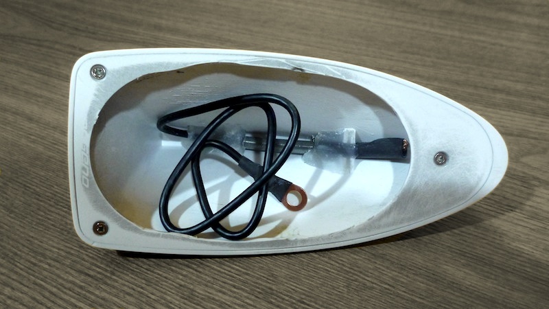

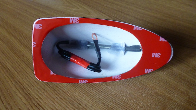

Plutva dorazila a bez úpravy je nepoužitelná. Pôvodná anténa je hodne objemná a preto bolo nutné rozšíriť otvor tak, že som musel odstrániť stredové skrutky a obrezať spodný plast v oblasti prekrytia pôvodnej antény, že tam zostalo asi len 2,5mm materiálu. Myslím že to bude stále stačiť na prilepenie plutvy na strechu. Problém ale zostáva, pretože chcem mať plutvu vo farbe auta a zatiaľ sa mi nepodarilo zohnať farbu Hyundai RED AWESOME VR6. :P

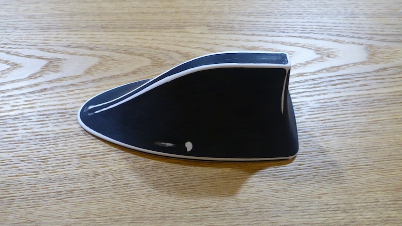

Dneska mi dorazila farba na plutvu. Plutva je už obrusená brúsnym papierom a pripravená na nástrek základnej farby. Spodný plast je už tiež po úprave. V strednej časti plutvy kde pôvodne boli skrutky je prilepený a tiež je zabrúsený a spolu s plutvou očiestený. Keď bude kamoš v lakovni striekať základnou, tak mu k tomu pichcem aj plutvu. Následne to kamoš nastrieka originál :hyu: VR6 farbou čo som zohnal a potom ešte nastriekanie laku a plutva pôjde na strechu. Fotky pridám neskôr.
to to som kúpil: http://www.ebay.com/itm/151077774644?it ... 60&vxp=mtr
Naposledy upravil(a) robertbulko dne 29 říj 2013, 21:33, celkem upraveno 4 x.
robertbulko
Příspěvky: 1039
Registrován: 10 črc 2013, 15:05
Bydliště: Trenčín
Re: žraločia plutva
Příspěvek od robertbulko »
upravený spodok

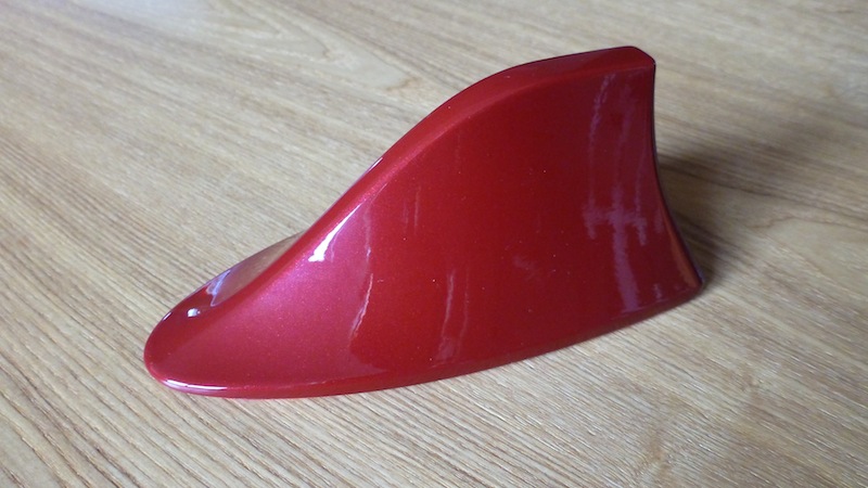

UPDATE:
Prinášam čerstvo nastriekanú plutvu. :wink: Zajtra pôjde na strechu. :)
