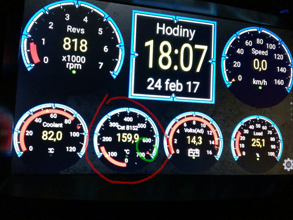

Tak som prisiel na to kedy sa filter vypaluje aj kedy dokonci proces vypalovania. Cez program Torque sa da zistit teplota, ktoru prikladam v obrazku zhruba 7 minut bola zakruzkovana teplota od 600 do 670 stupnov, potom klesla na 160 az 200. Dufam ze som niekomu pomohol. Mam torque v zabudovanam android radiu.

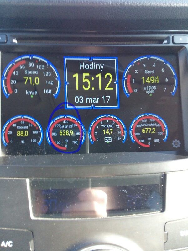

Presiel som len 140 km a filter sa zacal znovu vypalovat v meste. Tak neviem preco sa tak casto vypaluje.

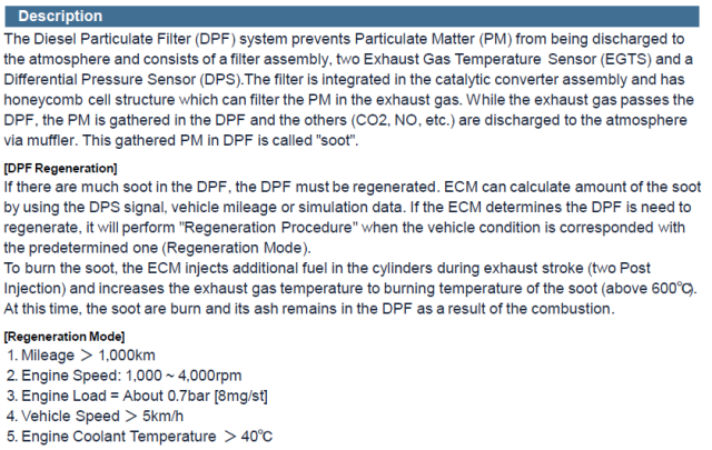

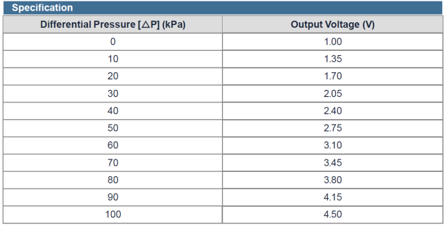

Podělím se s vámi o pár informací ohledně DPF (zdroj GDS). Na svým autě jsem vypozoroval, že se mi hodnota rozdílného tlaku pohybuje zatím velmi nízko (1019,61 mV). Nijak to nesleduji, jen jsem si poznamenal kdy je filtr asi v dobré kondici. Ale spíš by mě zajímalo, kde je hraniční hodnota, při které dojde ke spuštění regenerace DPF - to už jsem se nikde nedočetl. Nebo jaká je hranice tlaku, která už napovídá tomu, že už to má nebo bude mít filtr za sebou.
Jestli 0-100 kpa je celý možný pracovní rozsah (nebo nižší) nebo to je pouze převodní charakteristika čidla a DPF už může být mrtvý třeba při 50 kpa?
Každopádně po regeneraci musí být rozdílný tlak opět co nejnišší.

Co se týče DPF, tak jsem ještě našel tuto informaci: "When CPF is new, 1.0~1.2V is outputted normally."

Ak to sprave chapem z tabulky, tak je to ako som si myslel a mam skusenost z predosleho auta. Ak je DPF ok tak auto vypaluje na zaklade pevne stanoveneho intervalu v RJ. co je cca 1000 km, ak DPF vykazuje uz nejake to zanesenie tak ho riadi elektronika DPF podla diferencneho tlaku.
