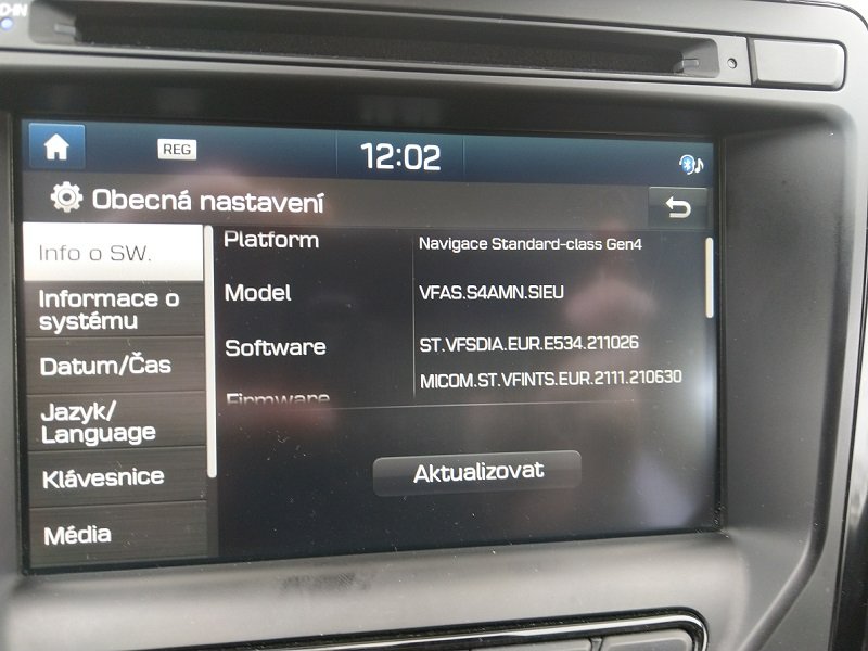

Ahoj,
zkoušel jsem včera večer a dostal jsem se jen 99%, zkoušeno taky několikrát. Až dnes ráno se mi podařilo dotáhnout zbytek. Takže to mám celé.

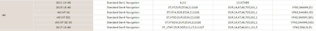

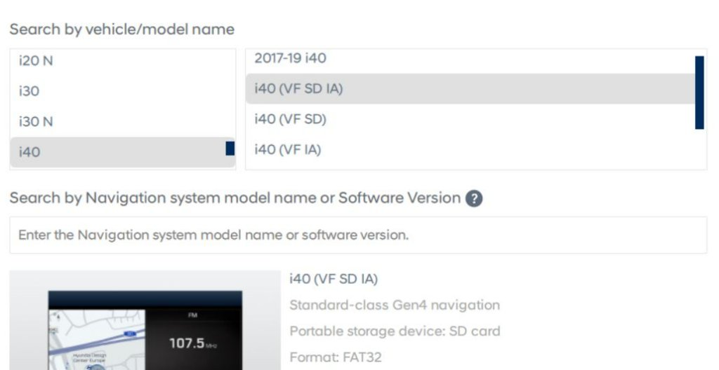

Tak aktualizace se zadařila až po přidání složek VF SD IA, VF SD a VF IA. Do té doby to bylo jen rozděleno podle orku výroby a takto ta aktualizace nešla provést. Po měsíci komunikace se zákaznickou podporou byla jejich odpověď, že mám počkat až na dubnovou aktualizaci. Nicméně se v tomto týdnu objevily nové složky v té aktualizaci a již to funguje jak má. Jediné, co je nutnost, pro ty co mají navigaci s SD kartou, tak pořídit 32GB SDHC class 10 kartu.
- IMG_20220122_120242.jpg (81.26 KiB) Zobrazeno 6395 x
- verze navi i40.JPG (45.12 KiB) Zobrazeno 6395 x

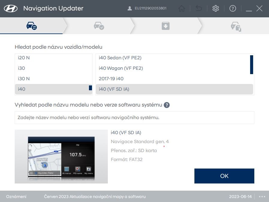

Tady v příloze jsou všechny verze pro i40 rozdělené podle verzí.

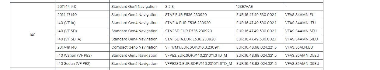

Tak máme konečně nový update pro navigaci:
https://update.hyundai.com/EU/E1/Main
update pro tyto modely:
https://update.hyundai.com/EU/E1/update ... w/998/pop2
Zatím nezkoušeno, takže nevím, co je všechno nové, jestli jen mapy.

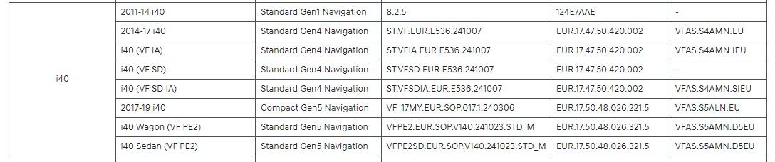

Re: I40 - WEB update z NAVI update - GEN4X
Ahoj,
tak jsem tento týden 2x urgoval přes support přidání updatu. Omlouvali se mi za nepříjemnosti a že mé stížnosti berou v potaz a intenzivně pracují na přidání updatu pro všechny verze i40. Mám prý sledovat jejich stránky, kde bude co nejdříve přidána tato aktualizace. Tak uvidíme, jak dlouho jim to bude trvat.
