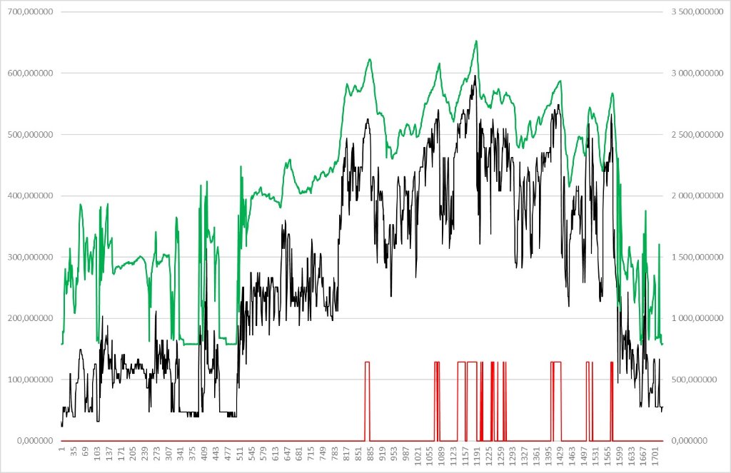

Hyundaiáci pozdravujem,
vidím, že viacerí ste naozaj odborníci a máte svoje skúsenosti s P1405, trvalá nedokončená regenerácia DPF na Hyu Tucson, CRDi 2,0 l, 103 kW, 4x4, r.v. 2006.
Mám prosbu, diferenciálny snímač tlakov DPF sa mi chová ako "digital", hodnota buď 0 hPa (mbar) alebo 128 hPa (mbar). Žiadné iné hodnoty sa mi na grafe z diagnostiky neobjavujú. Nemal by to byť analógový signál a plynule "kopírovať" priebeh napr. otáčok alebo prúdenie výfukových plynov?
Skúsim priložiť aj graf signálov .... zelená sú otáčky, čierna prúdenie výfuk. plynov, červená tlak diferenc. snímaču.
Trubky a hadičky od DPF ku diferenc. snímaču sú vyčistené, priechodzé. Inak regener. spúšťa každý 2-3 deň pri jazde v meste, cca po 50-70 km a nepomôže ani výpal na diaľnici, stúpa spotreba až na 9 l a pribúda aj olej ... klasika znaky nedokončených regene

Mildano
Příspěvky: 47
Registrován: 15 lis 2015, 16:43
Re: Chyba p1405 trvalá regenerace DPF
Příspěvek od Mildano »
Jak jsi na to přišel, že je tam průtokoměr výfukových plynů, průtok plynů na Tucsonu není, je tam pouze snímač průtoku nasávaného vzduchu.
Ta červená čára vypadá na EGR. EGR má takový-to průběh.
Měl jsem tentnýž problém, že jsem měl regeneraci co cca 70-150km, vysokoup hladinu oleje a spotřebu 10l/100km. Nepravidelně, až nakonec odešel DPF úplně do kopru. Musel jsem vyměnit DPF filt a hlavně co jej´popravilo byl EGR ventil, který netěsnil a měl zkorodované dosedací plochy - propouštěl. Doporučuji požít pouze originál EGR, protože šunty z druhovýroby nefungují. Pak následně musíš do servisu na diag a tam ti musí udělat základní nastavení EGR. Pro jistotu jsem si ještě nechal zkontrolovat a seřídit vstřikovače CR, protože to je další věc co ti je schopno popravit DPF. Snímač diferenčního tlaku jsem nemusel měnit, ony totiž vydrží hodně.

Timi
Příspěvky: 4
Registrován: 07 pro 2019, 20:36
Příspěvek od Timi »
Dík za reakciu, skúsim postupne .... údaj o prietoku výfuk. plynov mi definuje diagnostika, mám HiCom s dosť silnou podporou výrobcu a nie je to sériovka na všetky typy aút, ale nakonfigurovaná len na ázijcov KIA a Hyundai ... doteraz som s ňou max. spokojný. Máš ale pravdu v tom, že takisto som nepostrehol, že by mal Tucson niekde priamo čidlo prietoku plynov, ale diagnostika detekuje 64 rôznych signálov, takže je možné že dáta pozbierané s riadiacej jednotky môžu niektoré signály zobraziť nielen priamo zo snímačov, ale zrejme robí aj prepočty z iných signálov, na základe ktorých môže definovať prietok plynov.
DPF som menil za nové (žiadny repas) pred rokom a pol, a po vyše mesiaci sa mi zapchal takmer úplne, ale tam bola jasná príčina, odídené úplne čidlo teploty výfuk. plynov pri turbe, čiže ešte pre DPF, takže regenerácie nešli vôbec. DPF aj s EGR som poslal do Prahy renomovanej firme na komplet vyčistenie a prišli ako nové aj s protokolmi z meraní pred a po vyčistení (DPF). Aj dosadačky vyzerali nepoškodené, elmag ventil EGR chodil spoľahlivo, skúšal som ho ešte pred nahodením.
Zaujala ma ale tvoja info o základnom nastavení EGR. Môžeš mi prosím Ťa vysvetliť, čo sa na samotnom EGR vôbec dá nastavovať? Samotný ventil, ktorý prepúšťa spätne plyny do sania má pevne nastavenú medzeru pri otvorenom stave, tam niet čo asi stavať a cievka ktorá ho ovláda, je riadená impulzmi s RJ. Takže tomuto dosť dobre nerozumiem.
Signály ktoré som poslal a pomenoval sú naozaj správne pomenované, červený je dif. tlak DPF.
Dnes som mal dole obe hadice zo snímaču a prúžkom papiera bolo identifikovateľné, že tlak pred DPF je väčší ako za ním, čiže diferencia tam je ale čidlo píše 0 hodnotu diferencie.
Tiež sa mi to nezdá, že by to snímač nereagoval ... možno je diferencia naozaj malá, čiže DPF čisté, ale prečo potom spúšťa regeneráciu?
Skúsim si to ešte presnejšie kilometricky obsledovať, ako často to robí. Dnes som sa pokúsil spraviť aj statickú regen. DPF cez program, cca 4 min vypaloval a potom zahlásil, že reg. nebola úspešne dokončená .... zase asi žiadna info z difer. snímaču.
Fakt netuším, čo sa deje.
