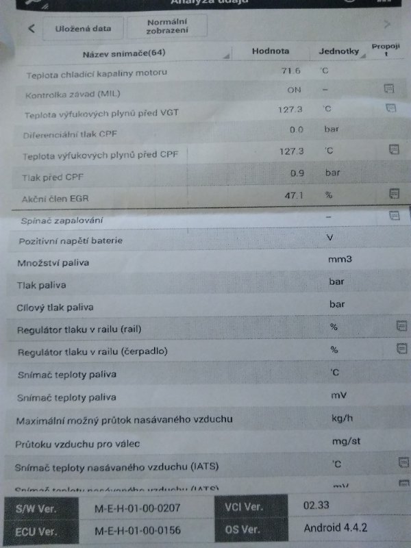

To je tazko posudit, keby si sem dal nejake data ako vyzeraju hodnoty senzorov pred tym ako rege zacne a potom ako to vyzera ked prebieha, uz by sa nieco dalo (dif. tlak, hodnoty lambdy pred a za filtrom, teplota pred a za filtrom, EGr)
v kazdom pripade tie cisla spotreby vyzeraju uplne hausnumera, to pri normalnej rege nemam ani vo sne, takze len tak od boku by to naozaj mohly byt lambda sondy, ale keby sme vedeli hodnoty na nich bolo by jasnejsie.

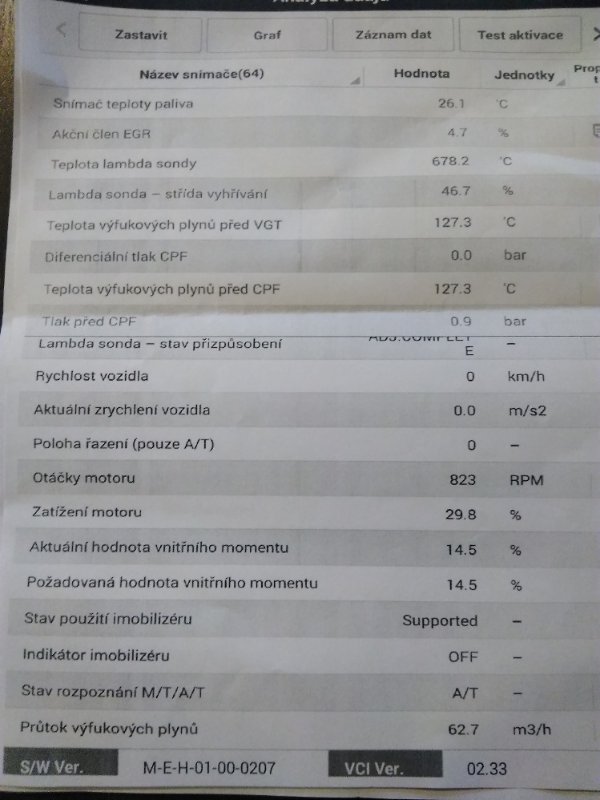

Ďakujem za reakcie...auto som kúpil v Auguste v Olomouci. Po cca mesiaci zacali praskat hadice a objavil sa olej v chladiacom systéme- bol to výmenník oleja ale dali sme dole aj hlavu a šla na zarovnanie. Podľa chlapíka čo to robil sa v tom už dakto vŕtal. Autobazár po dohode zaplatil polovicu nákladov.
Posielam foktu diagnostiky, technik mi povedal že keby je to jeho auto začne sondou...inak je to Santa Fe 2007 144kw
Je možné že sa to výmenou sondy vyrieši?

Posielam diagnostiku, musel som to niekolkokrat zmensit.

Zdravím všechny, měl jsem teď nedávno taky chybu P1405 na Hyundai Sonata 2.0CRDi, nejedná se o chybu DPF ani trvalou regeneraci, je to špatná teplota na EGR ventilu. Způsobuje to defektní čidlo před turbem na výfukovém potrubí. Spotřeba byla při chybě kolem 8l. Po výměně čidla chyba pryč a spotřeba 6.1l trvalo mi pár týdnů laborování než jsem to odhalil
