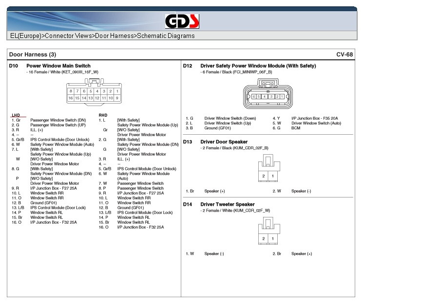

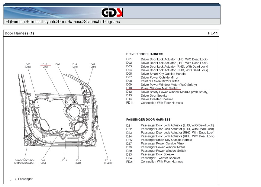

nulda
Příspěvky: 458
Re: Modul pre automatické zatváranie okien
Příspěvek od nulda »
mozna by se hodilo toto

fibrec
Příspěvky: 5
Registrován: 26 dub 2011, 19:12
Příspěvek od fibrec »
Zdravím všetkých, vo štvrtok som bol v autorizovanom servise, kde vyskúšali namontovať tento modul. Výsledok, spolujazdcovo, a zadné okná v pohode fungovali, na strane šoféra nie, lebo od roku 2011 na týchto modeloch je daľší spínač, ktorý sa nedá pripojiť. Takže, dal som to rovno aj vymontovať :( . Mimochodom, original stoji cca 400 eur.
