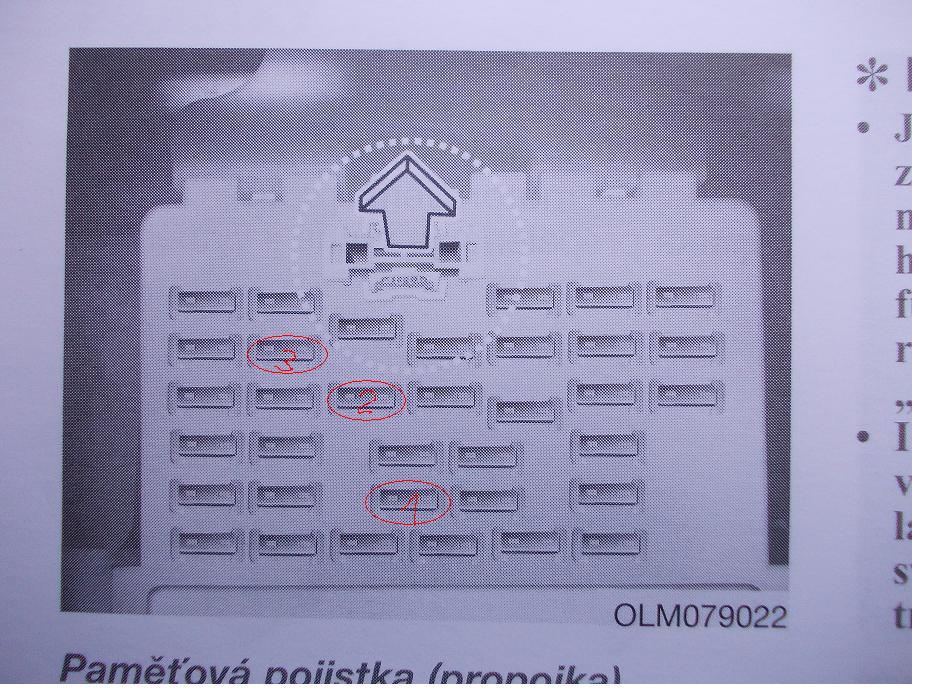

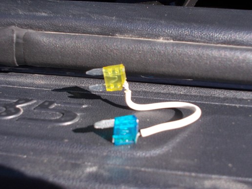

Taky jsem řešil nefunkční zásuvky po vytažení klíčku (auto koupeno 4/2012). Nakonec jsem vyřešil propojením na pojistkovém panelu. Práce asi na 15 min. a úprava je kdykoli vratná během 10 sec.
Vyrobil jsem si propojku za použití náhradních pojistek (15 a 20 A) a kousku vodiče. Na 15A pojistce je třeba ucvaknout jeden kontakt z důvodu zpětného napětí po vytažení klíčku - jinak by neustále hrálo rádio. 20A pojistku jsem zasunul do pozice č. 1 a 15A do pozice č. 2 - viz. připojené schema. 15A pojistka s jedním kontaktem musí být zasunuta kontaktem vlevo. Tak mám trvalé napětí v levé zásuvce pod palubkou. V případě zasunutí 15A pojistky do pozice 3 bude trvalé napětí v pravé zásuvce a v zásuvce v kufru. Tam je ale orig. pojistka 25A a bylo asi potřeba 15A pojistku nahradit silnější- nejména 20A.
V případě potřeby mohu propojku kdykoli vyndat a vložit původní pojistky. Když bude mít někdo zájem, pošlu foto.

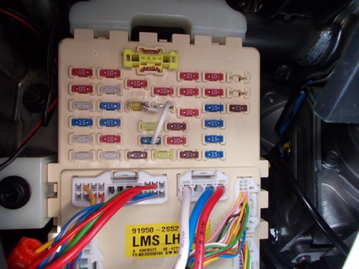

ak mozes posli prosim ta to foto dik Pavel :-k
jipo
Příspěvky: 44
Registrován: 23 bře 2010, 21:28
Re: Aktivní zásuvka
Příspěvek od jipo »
Posílám foto.

Příspěvky: 9595
Re: Aktivní zásuvka
Ty jó,moc tomu nerozumiem,ale radšej by som to v servise na garančke moc neukazoval.Nič v zlom. :mrgreen:
jipo
Příspěvky: 44
Re: Aktivní zásuvka
Příspěvek od jipo »
Je to celkem jednoduché, na pojistce pod označené č.1 /viz výše/ není po vypnutí zapalování napětí, proto si ho beru z pozice označené 2. Pokud je ale na pozici 1 trvalé napětí, nevypne se po vytažení klíčku z zapalování radio a muselo by se vypínat ručně - proto odstraněn kontakt na pojistce. Zásuvka má po úpravě dvojí jištění - 15 a 20A. Úpravu mám už delší dobu zcela bez komplikací, v pátek jsem byl na první garančce a servis nic nenamítal. Je potřeba myslet na odběr proudu při odstaveném vozidle aby nedošlo k vybití baterie, ale když nabíjím mobil nebo navigaci, tak je odběr minimální.
