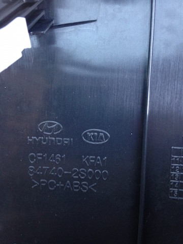

Ahoj,snažil jsem se sesumírovat vše potřebné k výměně rádia na IX35.
1.varianta výmena klasického rádia za novější model po FL(dotyková verze)
potřebujete doobědnat novější kapličku rádia(viz obrázek-pozor číslo dílu je na starou kapličku na staré rádio)
kaplička k objednání přímo v hyundai (obr 3.)

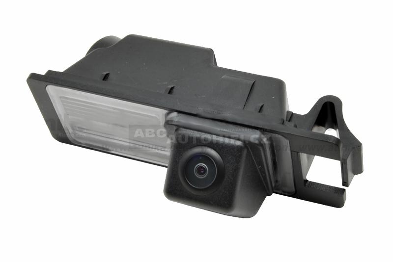

couvací kameru třeba tady(obr.1):
http://www.abcautohifi.cz/HYUNDAI-ix35- ... -d5988.htm
adaptér na kameru třeba tady (obr2):
http://www.abcautohifi.cz/Hyundai-Adapt ... -d6008.htm
nakonec už jen nějaký spojovací materiá a šikovné ruce,říkal mechanik z hyundai že bude možná upravit -uříznout nějaká příčka ale prej to není vidět.Bude potřeba upravit to napojení na kameru ale říkal že je to čitelné na rádiu a pukud nebudete vedet si rady tak ten prodejce abcautohifi.cz je ochoten poradit i po tel.

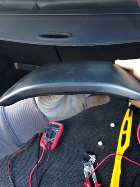

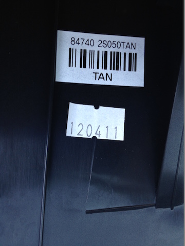

2.varianta-Demontáž rádia před Fl a po FL a výměna na Navi Zenec/Macrom.
(obr 4.).-před Fl
(obr 5.).-po Fl
pokud máte staré rádio tak ušetříte cca 1000kč za kapličku , pokud máte nové dotyk .rádio tak ji musíte objednat v hyundai.

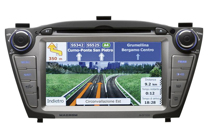

Vámi zvolené rádio ,třeba toto(obr 6.):
http://www.abcautohifi.cz/HYUNDAI-IX35- ... -d5615.htm
(obr 4.).-před Fl
(obr 5.).-po Fl
