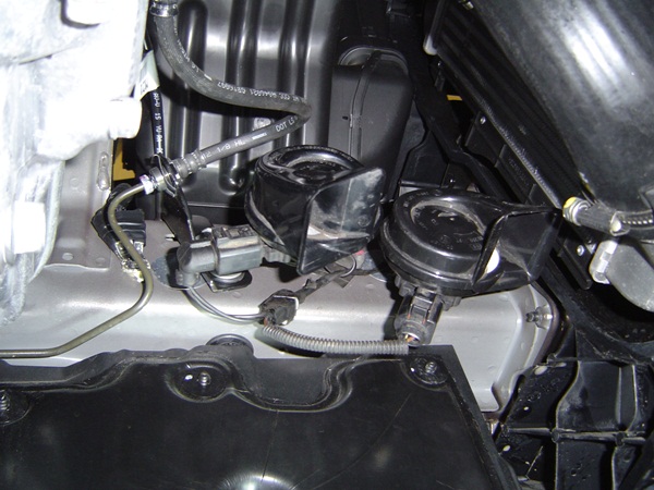

petr.s
Příspěvky: 632
Registrován: 29 bře 2013, 18:44
Bydliště: ČR
Re: Jak na klaksón - demontáž
Příspěvek od petr.s »
Vyndal jsem levé světlo, abych se dostal na původní, ale ty dva by se tam nevešly, tak jsem sundal spodní kryt motoru a nainstaloval je zespodu na levý nosník, dokonce pásly i na dva origo otvory, kde byl závit M6.

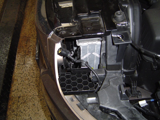

FISHkaa
Příspěvky: 3364
Příspěvek od FISHkaa »
mě se to tam vešlo, instalace bez nutnosti sundat nárazník, pouze světlo šlo dolů. Fotka z instalace DLR - červený je klakson:
http://img.auto.cz/moje.auto.cz/img/gal ... 773007.jpg

FISHkaa
Příspěvky: 3364
Žádnýsem nedával :-) To zase tak palubní síť nezatěžuje. Instalace byla fakt easy:
Demontáž světla
Demontáž stávajícího chrchlátka co visí na jednom šroubu
Napojení nového klaksonu na kabely mimo konektor (letováním s pořádnou izolací)
Instalace dvojitého na původní místo (šroub) chrchlátka
Ty co sem kupoval měli v krabici extra plech na instalaci dvou šneků...
