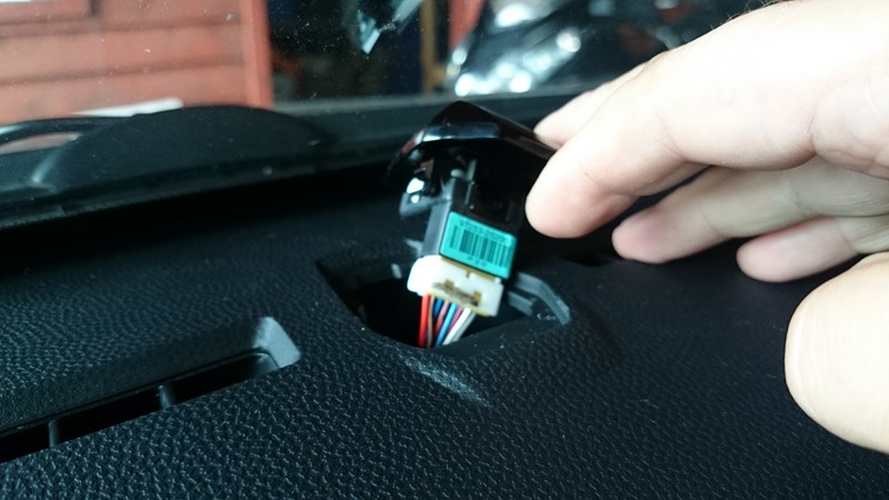

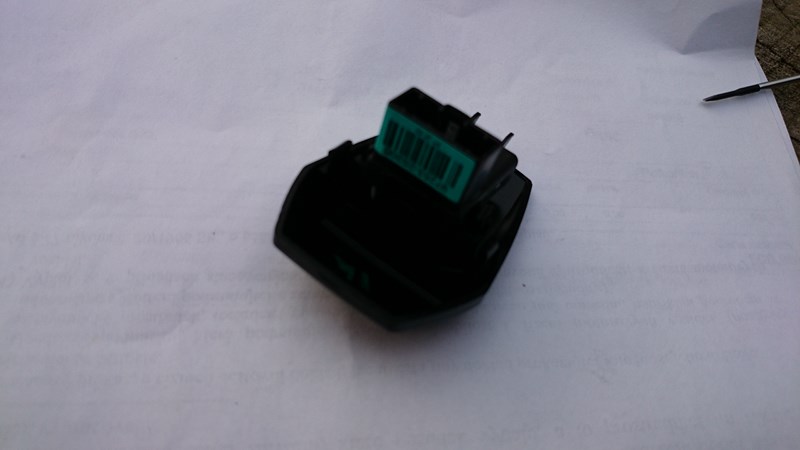

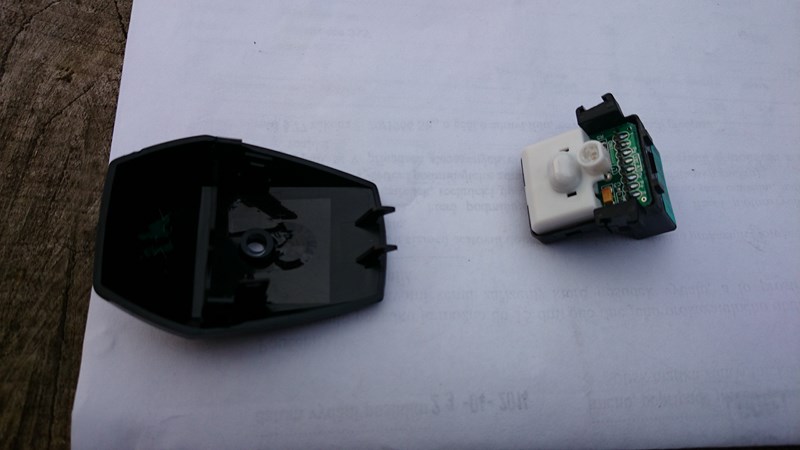

tak v jiném vlákně jsem řešil, pozdní reakci automatických světel na šero . Vadilo mi, když už všichni svítí potkávačkama tak ix35 , sledoval jsem jen ix35 včetně mé a tchánové, jede ještě jen na denní svícení , což mi vadí hlavně kvůli tomu, že jsem vzadu neosvícený.
pořešil jsem to tak, že jsem senzor rozebral a na kryt zevnitř přidal folii, která se používá na okna nejen aut. použil jsem co jsem měl zbytek z nějaké s 10% propustností - černá.
senzor zatím funguje jak potřebuji
fota napoví
fota napoví

juj , trošku se přehodilo pořadí fotek
