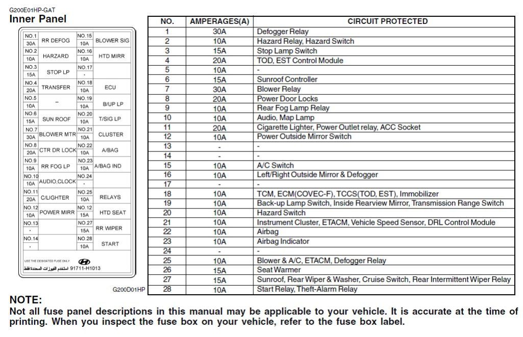

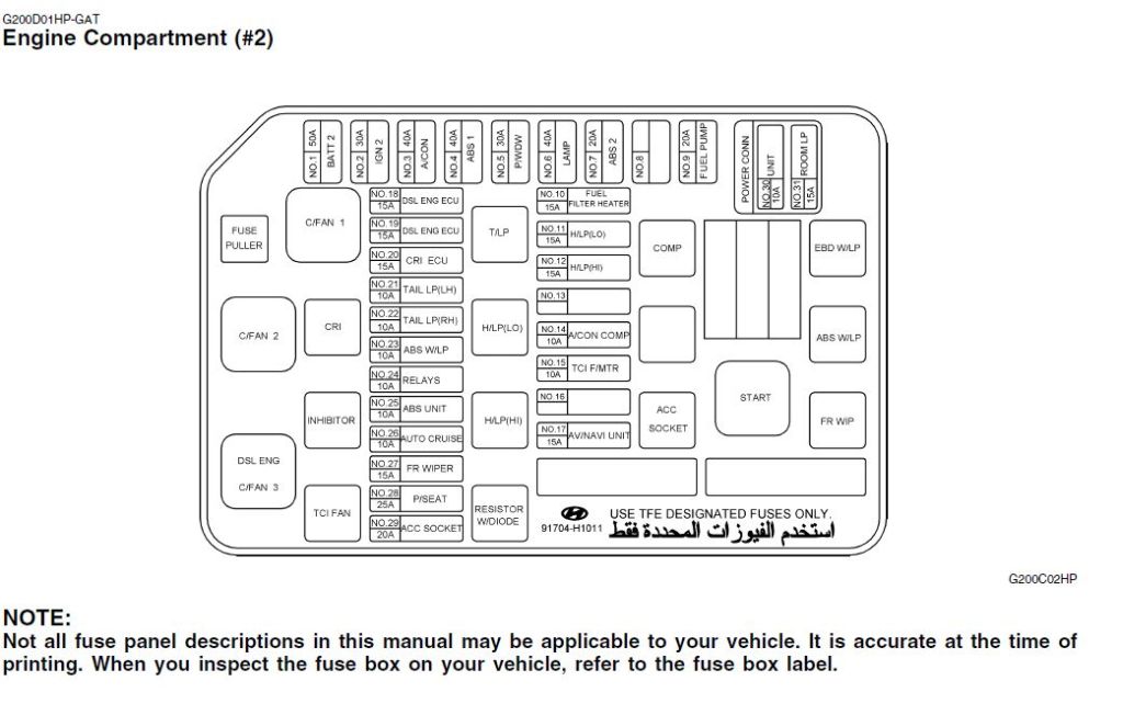

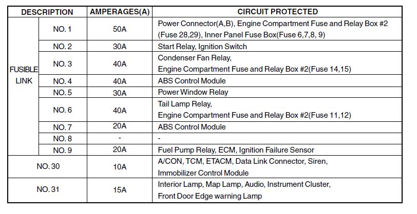

Tak jsem se konečně dostal k autu. Můj poznatek je ten že nejde nafta. U pumpičky pod kapotou mám průhledné hadice na přepadu a nejde z nic ani ťuk. Jen když zmáčknu pumpicku tak sem tam něco vyleze ale hned to padne. Máte někdo nápad jak vyzkoušet čerpadlo? Napadlo mě bouchnout ho natvrdo na šťávu jestli potlačí (jako o benzinaku) ale otázka je aby se nedomrsilo..
Nebo jak jinak ho vyzkoušet? Máte někdo schéma pojistek? Jak v interiéru tak pod kapotou? Diky

Příspěvek od LuKyss »
Mám i schémata, kdyžtak písni zprávu a já ti to nějak celé pošlu.

Příspěvek od PuceK »
LuKyss píše:Mám i schémata, kdyžtak písni zprávu a já ti to nějak celé pošlu.
Super tohle se hodí. Z těch zkratek co jsou na deklu jsem byl v pejru :-D tohle se dá alespoň přeložit :-)
