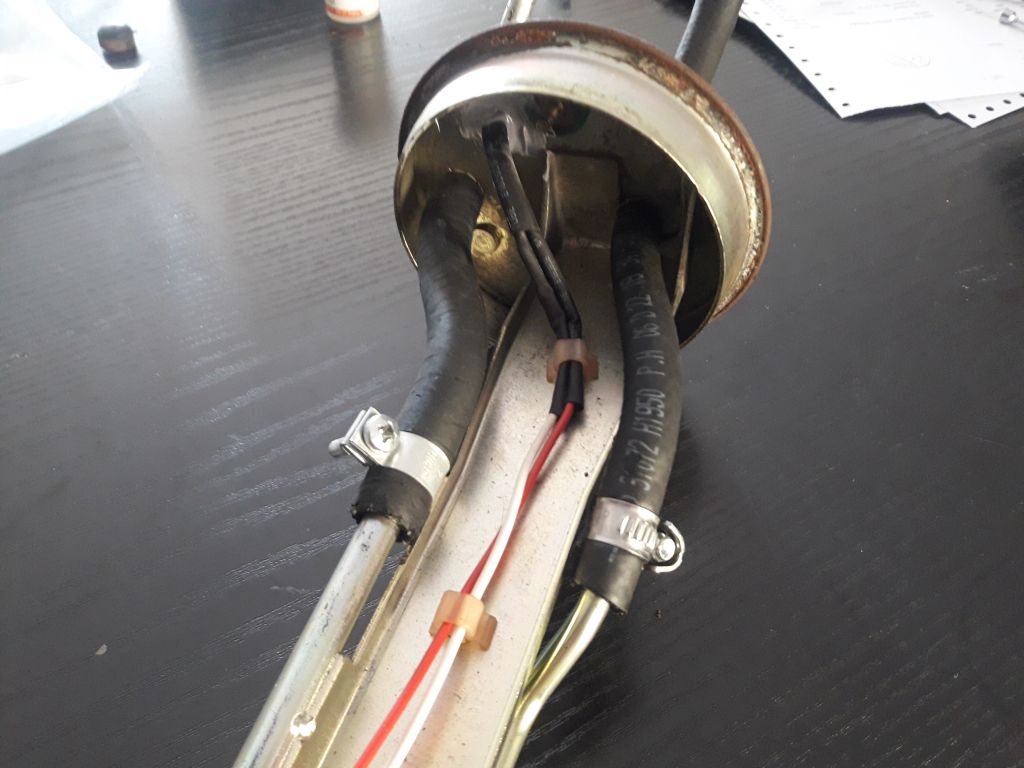

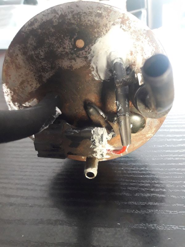

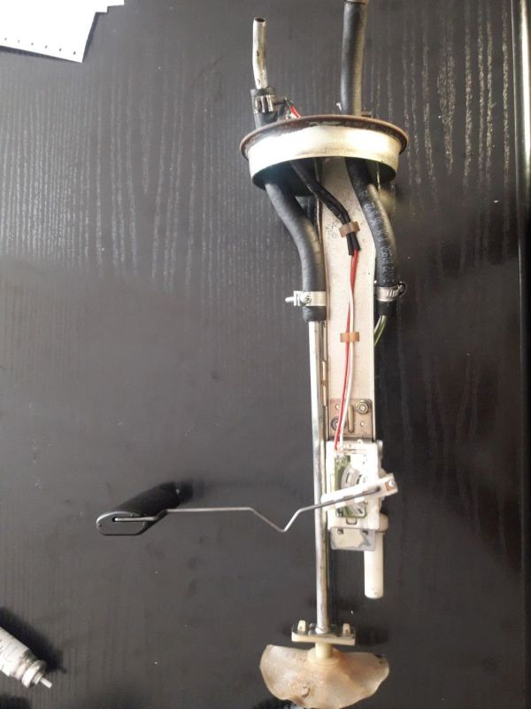

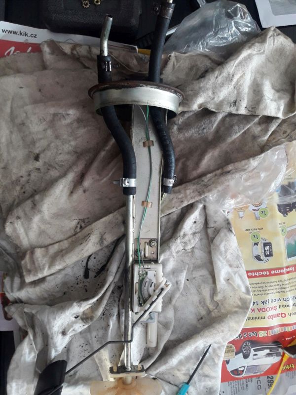

1)závada - neukazuje palivoměr
- po rozebrání plováku z auta byl zjištěn uhnilý kablík na šroubku (zakrytý takovou plastovou čepičkou), zkontroloval jsem pomocí multimetru (pípáku) vedení kabelů a zjistil že jeden nevodí, původní kabely odstranil a natáhl nové. Dal jsem je do smršťovačky a místo průchodky jsem to celé zasilikonoval. Je to trochu prasácky udělané, lepší by bylo sehnat kabelovou průchodku. Nicméně je důležité, že to funguje. Jen teda můj Terracan neindikuje žárovičkou rezervu, a pro stav palivoměru slouží tedy jen ručka. Máte to taky tak? Všechny žárovky v palubce zkontrolovány a vyměněny.
původní stav
původní stav
původní stav
původní stav

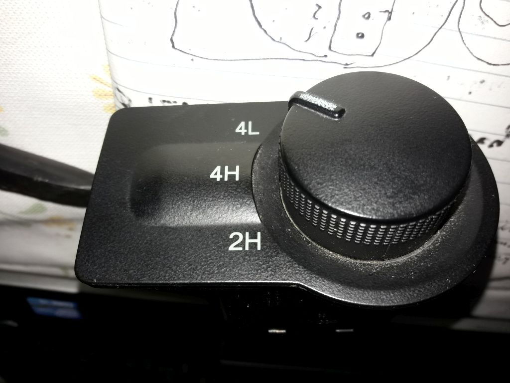

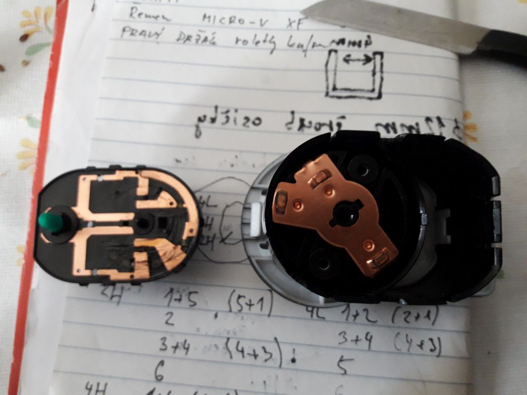

Tady může být příčin mnoho. Jako první jsem zkontroloval přepínač, který je ještě jakoby ze staršího typu a má 3 polohy (4L, 4H, 2H) a je pro zkušenějšího řidiče lepší než ten s 2 režimy AUTO a LOW.
Přepínačem to u mě nebylo...tak jsem namazal elektrikářskou vazelinou kontakty a zase smontoval.

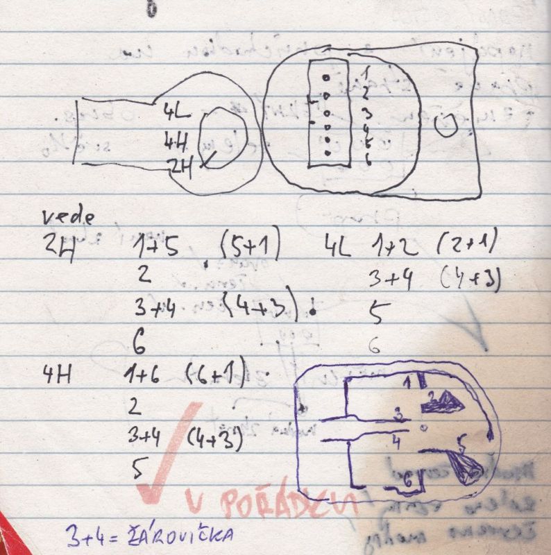

Přikládám i moje rozkreslení přepínače, kde jsem kontroloval, zda při přepínání mezi sebou vodí jednotlivé dráhy přepínače. Očísloval jsem to pro přehlednost. Je to spíše pro majitele multimetrů s pípákem.

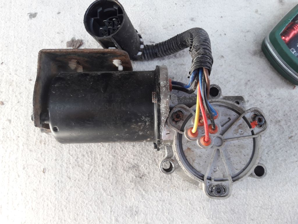

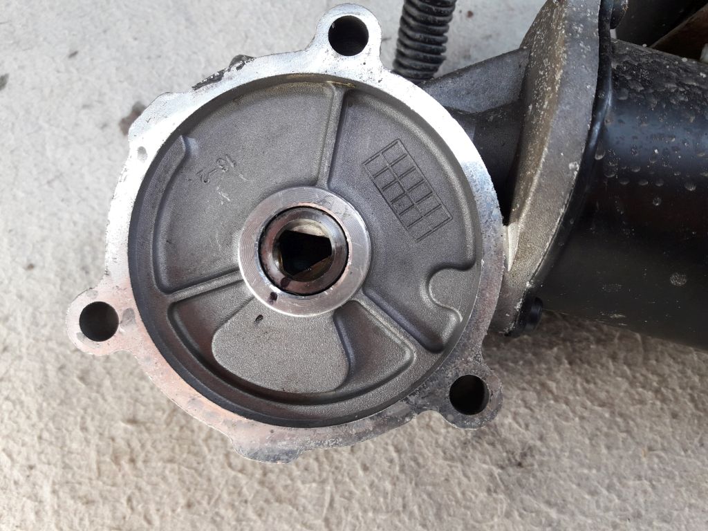

Další závadou může být elektromotor a elektronika, která vyhodnocuje v které poloze motor je. Doporučuji si fixem poznačit výchozí hodnotu v které je ten trojúhelníkový hřídel. Motor byl nový, takže jsem předpokládal, že funguje. Elektroniku jsem rozebral, vyčistil a na nic nepřišel, takže funkční. Nakonec už mě došly nápady, tak jsem to dal autoelektrikářům a ty zjistili uhnilý kabelový svazek k ŘJ.

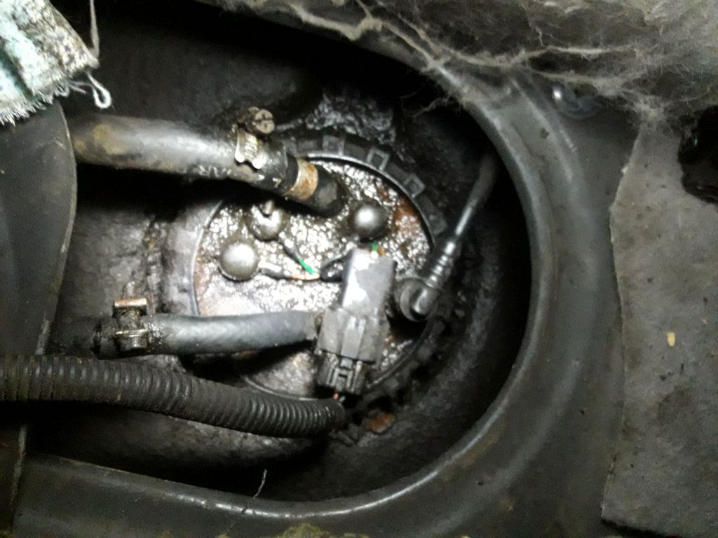

Dobrý den, zdravím Vás z valašska. Budu měnit celý palivoměr a jen jsem se chtěl zeptat- kudy je k tomu přístup. Údajně snad někde pod sedadly je vstup do nádrže. Pak se to jen odpojí a napojí, nebo je tam nějaký "zádrhel"? Mám terrouše v manuálu r. 2006, postupně jsem ho dal dohromady po tom italovi co se k tomu choval jak prase, stálo to nějakou korunu, ale je z toho slušný OFF Road.
Díky za odpověď
Navrátil
LuKyss
Příspěvky: 7
Registrován: 04 led 2019, 12:17
Bydliště: Ústeckoorlicko
Re: Porucha 4x4 a oprava palivoměru - návod na opravu
Příspěvek od LuKyss »
Ano pod sedadlem a kobercem, přístup zevnitř auta.
