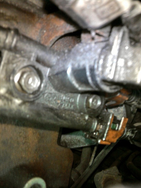

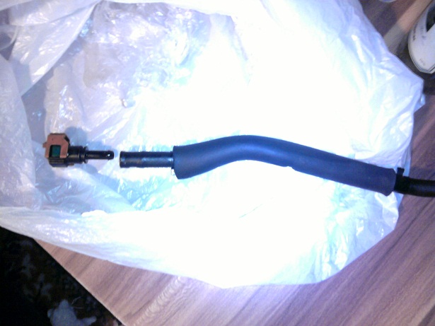

Zdravím, nemáte někdo zkušenost s tekoucí hadičkou pod čerpadlem?Jedna vede do cerpadla a ta co tece vede to railové lišty.Před tím jdou ještě do nějakého udělátka. Je to jen blbě nasazené nebo se to musí vyměnit? díky za radu.

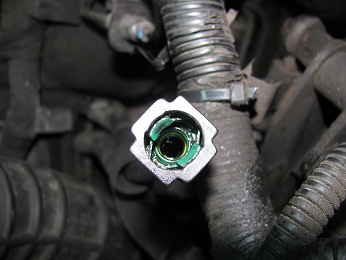

A ještě jedno foto at víte o co go.

Oddělej pojistku z konektoru, vytáhni konektor, prohlídni jestli uvnitř není vidět poškozené těsnění apod. a nasaď zpět, pokud pořád teče, musíš vyměnit.
Mě to odborníci v :hyu: blbě nasadili, při jízdě byla cítit nafta, po otevření kapoty se mi naskytl hezký pohled, jako by někdo na motor vylil kýbl nafty, chtělo se mi vraždit.
Hadičku jsem zacvaknul a odborníci mi pak umyli motor a pro jistotu při tom mytí poškodili powerbox, který mi tam sami instalovali.
Zkrátka mám s autorizákem jen ty nejlepší zkušenosti...

Aha, tak v konektoru je těsnění? Náhardní koupím asi jen v :hyu: servisu co? Tak díky, jutro to rozeberu.

Můžu dát ten konektor do pryč a nechat tam čistě jenom tu hadičku? Přijde mi , že ten konektor tam být nemusí a hadička a stah. páska bude jistější.

Kde na webu bych koupil ty konektory?

Klidně to stáhni jen páskou, konektory jsou tam pro pohodlnější demontáž, vůbec bych to neřešil.

Měl jsem to v plánu, ale ta koncovka nemá rozšířený konec, tak nevím, jak moc to bude těsnit :(

Na webu asi neuspejes, asi urcite ne...Vidim na autorizak. By me zajimalo, kolik si za ten konektor reknou, kdyztak to sem pak napis, pro pobaveni.

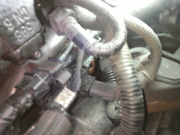

S tim utesnenim nevim, nejak se v tech fotkach ztracim a nevidim protikus, kam bys chtel tu hadicku nacpat a utesnit paskou. Rano mrknu pod kapotu, abych se trochu zorientoval v Tvem problemu.
