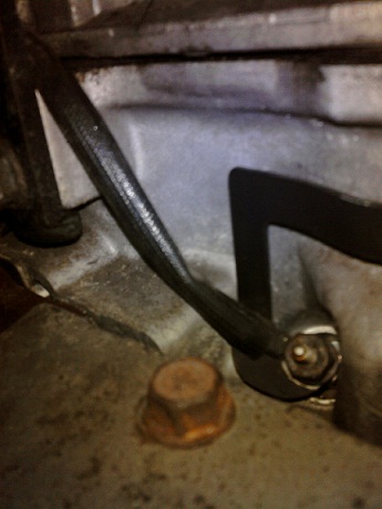

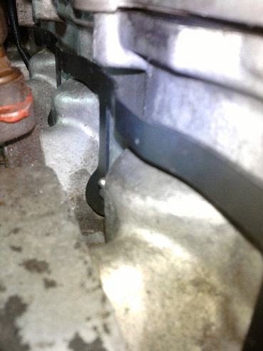

Prosim o radu, kde a jak se dostat ke zhavicim svickam u Trajetu CRDi? Chci je o vikendu vymenit, mam novy, ale pri dnesni zbezne obhlidce motoru jsem je nenasel, i kryt jsem si sundal. Asi mi byla zima...Jako trajetovi.

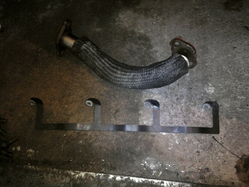

Re: žhavící svíčky
Příspěvek od miro13 »
Trajet 2.0 CRDI 2003

Super, diky.
Takhle nejak jsem si to predstavoval, jako ze to moc nepujde... Uz se tesim.

Potřebuju na demontáž žhavičů nějaký spešl nástavec? Nemůžu dostat na ten žhavič žádný ořech na povolení té matičky co drží spojovací plíšek. ](*,) Sundavali jste erg ventil? díky

...ja som používal trubkové kľúče, s normálnym orechom tam nedostaneš...

Takže vyměněno. Doporučuji odpojit hadici větrání od víka ventilů a odpojit trubku od erg do sání. Nejvíce času mi zabralo hledání spadlých klíču z pod motoru, nakonec jsem musel sundat spodní kryt motoru... Jinak pocit, že jsem strhl závit v hlavě byl k nezaplacení :mrgreen: 3 ze 4 žhaviču jsem měl špatné a i tak startoval :lol: Teď už startuje perfektně =D>
