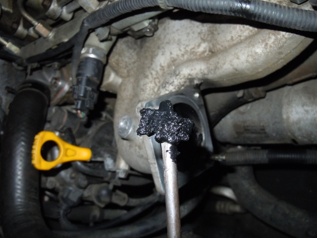

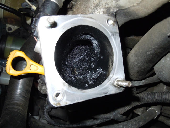

Objevil jsem dnes pri oblidce motoru unik oleje z priruboveho spoje mezi hlinikovym blokem sani a potrubim z intercooleru. Po rozdelani prirub se mi naskytl nemily pohled do bloku sani- jeho vnitrni steny pokryva hnusnej cernej mazut! Potrubi z intercooleru do sani je ho prosty, ale po dne je patrna olejova stopa. Od intercooleru k turbu jsem to uz nerozdelaval, nechtelo se mi zvedat auto a sundavat kryt motoru.
Turbo jasne propousti pres lozisko olej, ale ta tvorba mazutu v bloku sani mi neni uplne jasna...I kdyz uz nejakou chvili turbo podezrivam (jsou na nem videt znamky uniku oleje- po tom sneku steka kapka, utru ji, druhy den je tam znova a trochu za studena chvili houka, vzdalene pripomina sanitku) muj mechanik rika, ze je to normalni a ze by to vzhledem ke ztratam oleje neresil- dolevam od vymeny k vymene max 3-5 dcl, aby hladina byla vzdy na vrchni rysce merky, olej menim po 10000 km a pouzivam Shell Helix ultra 5W-40. Co vy na to, prosim? Resili byste repasi, ci nove turbo okamzite? Ci jak vypada vase sani u CRDi?
vnitrek bloku sani s mazutem

mazut vyrejpnuty z bloku na sroubovaku
trajet-sani 010.jpg (117.73 KiB) Zobrazeno 6416 x

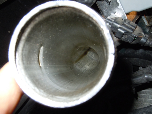

potrubi od intercooleru do bloku sani
trajet-sani 002.jpg (128.88 KiB) Zobrazeno 6416 x

sice nevie,m ako mas umiestneny EGR ventil,ale osobne myslim,ze to ma svedomi on,ten sajrajt vznikol zmiesanim oleja obsiahnuteho z vystupu z turba(presak cez loziska+odvetravanie klukovej skrine) a vyfukovych plynovz pridavanych cez EGR ventil-vcelku je mozne,ze ti ventil dobre neuzatvara a tie vyfukove plyny idu do sania trvale.Ako ti ide auto,nepostrehol si znizenie vykonu,ci prehrievanie motora? Ziaden olej v sani ti nevytvori takyto sajrajt,len ked sa specie a prave to mozu sposobit len vyfukove plyny,nic ine... :idea:

Dnes jsem se v tom trochu strachal a rozdelal nejaky potrubi od turba k intercooleru (jen na dvouch mistech,kde byl pristup bez velkych demontazi) a bylo to cisty, na stenach skoro neznatelne olejovy film, ale ze by tam olej tekl to vubec ne. Ten mazut v sani jsem vycistil kam to slo, vytrel trubky, co byly venku a slozil to zpatky. Budu chvili jezdit a pak to znovu prohlednu.

Hmm,tak skus vycistit komplet sanie a po nejakej dobe to skontroluj,je kludne mozne,ze ten sajrajt je pozostatok od predosleho majitela a narobil ho ten EGR a ostalo to tam v potrubi.Ja ked som zaslepoval EGR,ta sacie za nim smerom k hlave bolo zaprasene tiez( nie tak moc ako tvoje,ale bolo) Existuje aj moznost vystupu vyfukovych plynov do sacieho traktu cez prasklinu v hlave,alebo netesnosti v sedle sacich ventilov(podpalene ventile) a vtedy pri kompresii a naslednom vznieteni zmesi prenikne tato cez netesnost do sacieho potrubia,kde z toho zbytkoveho oleja vyrobi vysokou teplotou ten mazut.To by uz bolo horsie(dat hlavu dole a zrepasovat) Radsej to len precisti a neskor skontroluj.

prikláňam sa k názoru že to ma na svedomí EGR ventil, prívod spalin od EGRka je na prvom obrázku v pozícií 1 hodina...

Myslis ten nejuzsi kanal uplne vpravo v hlinikovym bloku sani? Tam bylo asi nejvic toho sajrajtu, skoro tam nesel prostrcit malicek.

kanal píše:Myslis ten nejuzsi kanal uplne vpravo v hlinikovym bloku sani? Tam bylo asi nejvic toho sajrajtu, skoro tam nesel prostrcit malicek.
...presne ten, tiež som ho mal strašne zanesený, po vyčistení a zaslepení EGRka už je kľud...

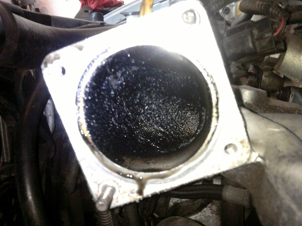

Tak u mě takto, ten sajrajt je tam jenom díky ERG ventilu (už ho mám zaslepený) , jinak trubku od IC mám čistou. Vyfotil jsem to i v sání, rozebírat to nebudu, musel bych dát asi dolu altík a to mi minule nešlo...

takze moja diagnoza o "prospesnosti EGR" sa potvrdila? :lol:
