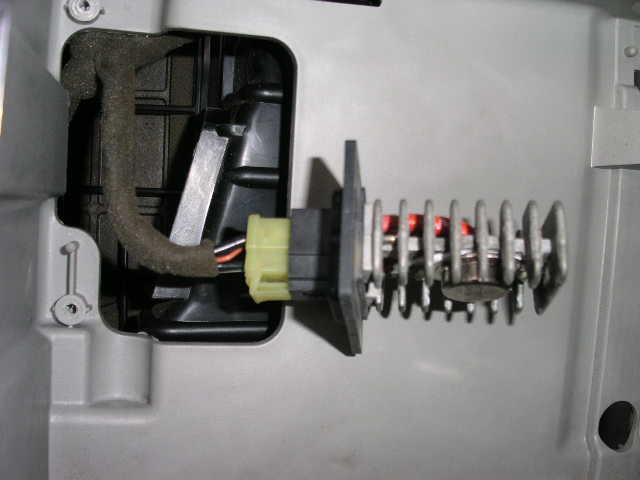

Zdravím pánové po menší odmlce. Nakonec jsem musel celou věc pořešit sám. Automechanik mi sice potvrdil, že odpor-je ok. Teda ne odpor ale jak jsem nakonec zjistil teda to samé co psal tady mihlit je tam tranzistor. Musel jsem rozmontovat palubovku, abych se k tomu nakonec dostal a vyndal to. Práce teda přímo děsivá, možná jem měl rozmontovat víc palubovky,a bylo by to snažší. Koupil jsem nový tranzistor s kodem NPN ONSemi tranzistor MJ11032 za 300kč a nechal to vyměnit u jednoho elektrikáře za 60kč a pak jsem to zpátky namontoval vše je ok ventilátor funguje na všechny rychlosti. jinak v hyundai servisu chtěli 2800kč a to bez DPH a práce takže si myslím bych jim dal 4000kč. posílám pár fotek oco jde a kde je to-je to vedle kabinovýho filtru musí se vyndat spodní kaslík a ten naviják co ho drží apak odšroubovat 2 šrouby a to je peklo mě to teda nešlo nedalo se knim vůbec dostat a povolit. Demontoval jsem i horní kaslík a kus té palubovky. Tak Vám přeu at to nemusíte dělat a řešit
Luděk
- PICT0171.JPG (75.7 KiB) Zobrazeno 11114 x

Re: kde najdu předřadný odpor ventilátoru
zdravím,kde jej tedy přesně najdu,u ventilátoru nebyl
