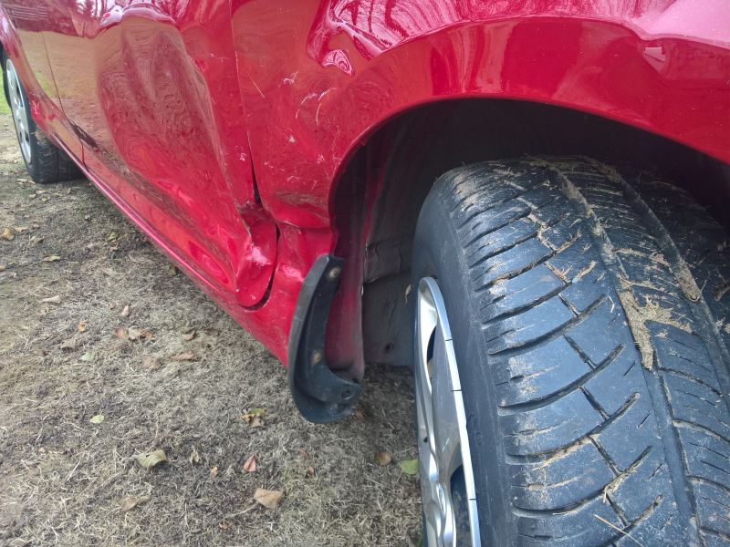

Takhle vypadala moje Kia - víceméně jako přes kopírák, ale mě to jelo rovně s rovným volantem. Barva byla obyč červená a tak jsem sehnal blatník a dveře v barvě. Rovnal se spodek sloupku a asi o 1cm dole špička prahu a vzadu asi 5cm kousek lemu nadkolí..... a bacha zrovna v tom místě sloupku je u Ceeda a asi i u I30 spousta elektriky!!!!! Zevnitř odstrojit a elektroinstalaci dát ze sloupku pryč!!! Jak jsem psal, bylo to pojišťovnou hodnoceno jako totálka :roll:
