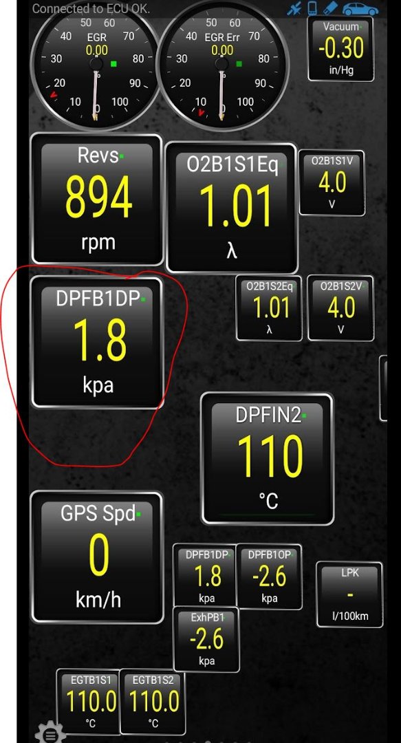

Takto to tam vidim ja, nevim jestli mam novejsi verzi, ale nevidim tak nijake DPFPress, jedine co ukazuje podobne hodnoty je to DPF Bank 1 Delta pressure.
Divne ale je, ze mi auto regeneruje po cca 100km, a to je hodnota toho parametru tak cca 2.0...
Druha zvlastnost je ta, ze i kdyz brzdim motorem a dam nohu z plynu, vzdy tam mam aktualni spotrebu 0 (na displeji auta ani carka). Nejedna se o skutecnou regeneraci? EGR je ale na 0, teplota pres 600...

Re: Intenzita regeneracia DPF filtra
S hodnotami neporadím, ty nesleduji. Aktuálně mám interval rege identický. Přemýšlím, že nechám ještě vyměnit čidlo diferenčního tlaku :-k
