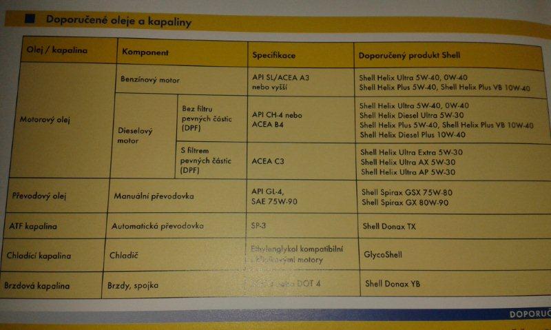

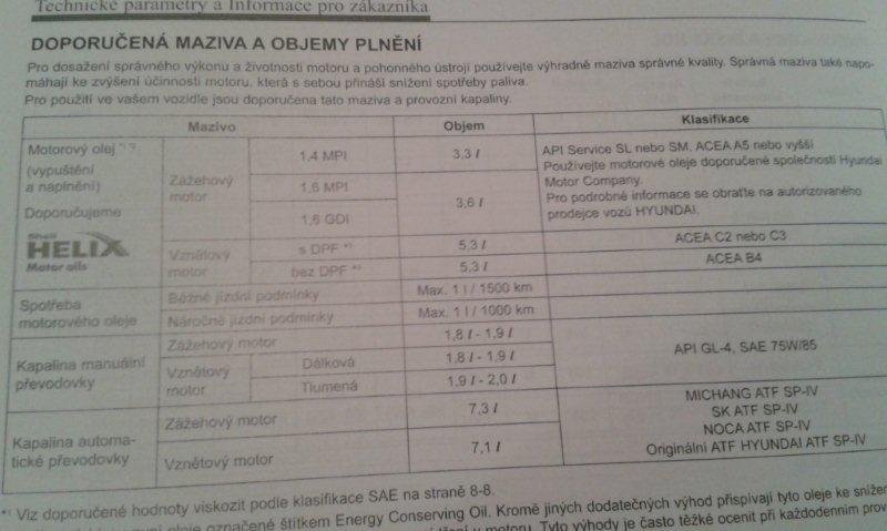

Protože u sebe nemám manuál a budu ho mít zpět až příští týden, mohl by sem někdo hodit fotku té strany vzadu kde jsou specifikace olejů?

Našiel som toto:
i40 1,6 GDI engine
API Service SL or SM, ACEA A5 or above
Use the engine oils approved by Hyundai Motor Company.
Consult an authorized HYUNDAI dealer for details.
Podla GOOGLA:
i40 1,6 GDI motora
API Service SL alebo SM, ACEA A5 alebo vyšší
Používajte motorové oleje schválené spoločnosťou Hyundai Motor Company.
Obráťte sa na autorizovaného predajcu HYUNDAI podrobnosti.
Klasifikácia ACEA: http://obchod.damoslovakia.sk/dokumenty ... acia-acea/
Tak neviem či neprejdem na tento : http://obchod.damoslovakia.sk/total-qua ... -5w-30-1l/

Ono to i v manuálu není jednoznačný, tady píšou zase jiný klasifikace ACEA...

Mirus30: Díky. Ten druhý je přímo z manuálu k i30 ale odkud je to žluté první?

Re: Výměna oleje u 1.6 GDI
To zluty je material Shellu, bezne dostupny na netu.
K zachovani zaruky tedy bude nutne pouzit A5 - coz splnuji vsechny 5W-30 od Totalu krome LongLife, takze na co HKS. Z toho A5 nemam radost, ale zaruka je zaruka, ikdyz je to pro motor ta horsi varianta. At zije Greenpeace.

JoRy píše:Mirus30: Díky. Ten druhý je přímo z manuálu k i30 ale odkud je to žluté první?
Oba jsou primo z manualu!! Proto pisu, ze i v manualu je to zmatene popsany... :roll:

Mirus30 píše:
Z jedné knížky k i30? Ten žlutý list tam tuším nemám - jen ten bílý...
