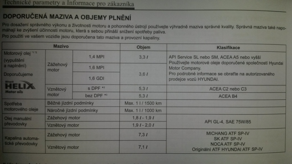

No fakt, tak schválně, co tam máte?
- 20150925_195223.jpg (62.25 KiB) Zobrazeno 3909 x
- 20150925_195210.jpg (166.28 KiB) Zobrazeno 3909 x

Ještě hloupá otázka. Jak jste poznali, co tam máte z výroby za olej? Já tam nikde žádný štítek nevidím, poradíte, kde by měl být nalepený?

tmx píše:Ještě hloupá otázka. Jak jste poznali, co tam máte z výroby za olej? Já tam nikde žádný štítek nevidím, poradíte, kde by měl být nalepený?
Re: Výměna oleje
U motoru je napsano, ze automobilka doporucuje Shell a budou tam lit Total, ne?
Re: Výměna oleje
Ja to vim ja to vim
vymeneny motor a jako prvni olej ho tam lil servis, takze vim i typ

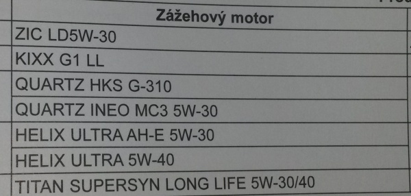

Během posledního týdne jsem si udělal maturitu v hledání vhodného oleje, jelikož mě brzy čeká výměna. Do svých předchozích 11ti aut jsem vždy lil oleje Total a i do i30 bych ho chtěl lít. Vyzpovídal jsem techniky a zástupce Totalu a dostal zajímavé odpovědi. Bylo mi řečeno, že olej HKS G-310 je postavený dle starších norem, jelikož Korejci nemají nijak zvlášť velké nároky při schvalování. Největší odběr HKS mají Nošovice, kde to lijou do nových motorů, ale v servisech prý odbyt není. Časem se bude nabízet i HKS G-310 D pro nafotvé motory, ale taky dle starší normy. Je to celé trochu složitější, protože HKS G-310 je postaven dle ACEA: A5, ale zároveň API: SM (novší norma je SN). HKS G-310 D pak splňuje API: C2 (novší norma je C3). Ptal jsem se hned i na adekvátní náhradu za G-310 5w30 a byly mi řečeny tři varianty: Total Quartz INEO MC3 5w30, Total Quartz INEO ECS 5w30 a Total Quartz 9000 FUTURE NFC 5w30. Prodejce Domanský, kde jsem auto kupoval, do všech svých aut nehledě na motorizaci údajně lije Total Quartz INEO MC3 5w30.

Abych si udělal lepší představu, porovnal jsem si technické listy uvedených olejů s původním HKS. S uvedeného vyplývá, že z hlediska viskozity nejmíň "odpovídá" TOTAL QUARTZ 9000 FUTURE NFC 5W-30, ten bych vyloučil. Další dva bych se nebal použít a rozhodovat se budu zřejmě podle ceny. Pro někoho může být ještě rozhodující informace z technického listu: QUARTZ INEO ECS je jediný olej s minimálním obsahem chemických komponent (Low SAP olej). Byl testován a schválen PSA dle kriterií mnohem přísnějších než udává standard ACEA C2.

MC3 uz jsme nekde resili, mozna to bylo s nekym osobne. Ano, tu lze bez problemu pouzit, sice je pro PSA a je skutecne "novejsi", ale A5ku ma, takze pohoda. Nicmene, sam zustanu u HKSka.
Jinak kmunikaci jsem mel podobnoui, bral jsem 22 litrovek a s udivem jsem se dozvedel, ze ani eshopy nemaj olej odsud, ale patrne z Polska, servisy pouzivaji Shell/Castrol, nevim, proc se nedrzi prvonaplne, asi lobby nebo marze.
