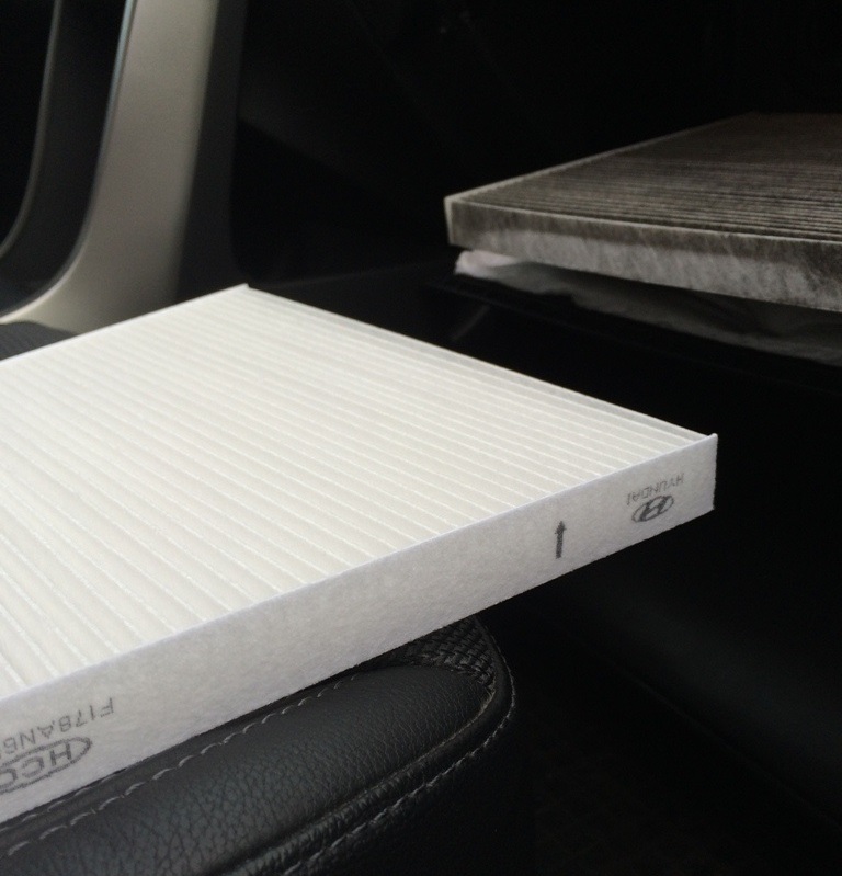

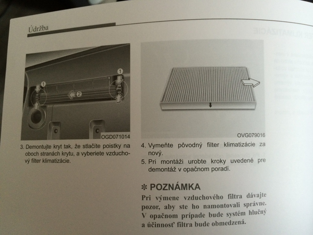

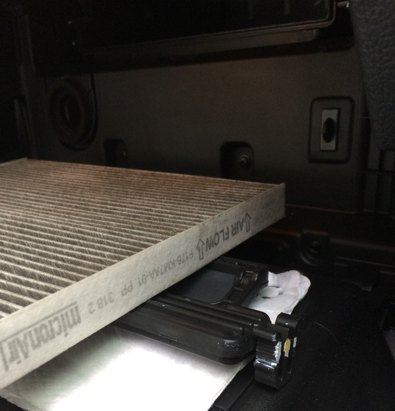

Kupil som ten filter co dal t0x!n (https://www.hyundaiclub.net/viewtopic.p ... 15#p438678) len mi trosku nie je jasne ako ho tam vlozit. Podla navodu (vid prilohu) sipka smeruje nadol, lenze u mna original bol so sipkou nahor a tak som aj ten novy dal so sipkou nahor. Spravil som to ok? Zatial som filter nemenil, jedine co ma napada ze na prvej garancke mi vraj kontrolovali filter a nebola treba vymena, zeby ho spatne dali spat?
Inac filter z ciny za 15eur bol doma za 10dni, vymena za minutu, oplati sa to robit mimo servisu.

Baki: Nápis "Air flow" (proudění/průtok vzduchu) a šipka...nic ti to neříká? :wink:
100% jej nějaký "MECHANIK" v jistě autorizovaném servisu vrátil opačně ](*,) ](*,) Nebo vůbec nemá šajn,jak a co.Bych to fakt liskal na potkání :roll:

baki: sipkou dolu, kdyz uz to musim rict sproste ti "profesionalove" v servisu jsou leda pekni kokoti
