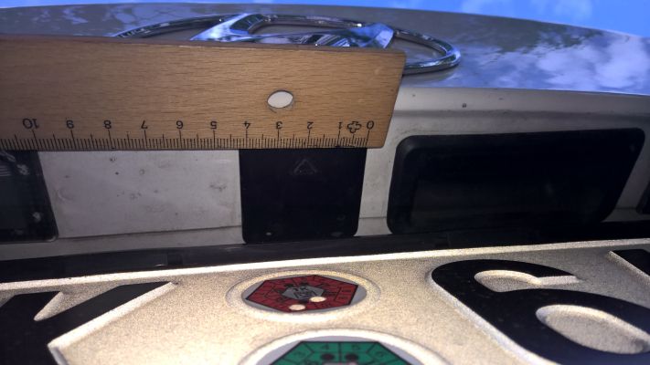

Tu záslepku mám práve teď na stole, před objednáním jsem jí měříl abych si ověřil, že kameru jen zacvakunu do připraveného otvoru. Maj to snad všechny dlouhy i30.

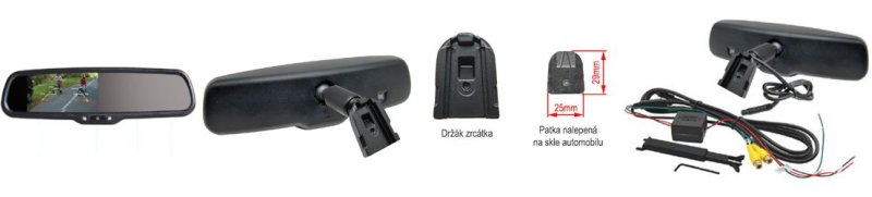

Zena me (kvuli detem) donutila zatmavit okna, a protoze se s i30 II kombi couvá uz tak blbe, natoz tak s tmavyma oknama a kocarkem pres cely zadni sklo, tak prisla s napadem couvacich cidel nebo kamery. Pri koupi jsem to okamzite zavrhnul, ale ted me to nejak nadchlo. Proste kutilska dusicka.
Jako prvni prisly na radu senzory. Investice nejakych 400Kc. Ale vrtani narazniku a tahani dratu z vnejsku auta (naraznik) az do patych dveri na svetlo zpatecky, pipani a min vzdalenost od prekazky 30cm me moc nenadchlo. Stejne bych nic nevidel, pri necekanem pipani bych musel stejne vystoupit a jit se podivat a na 30cm od auta umim (ja i zena) zaparkovat i bez nich.
Zacal jsem tedy patrat po kamere. Montovani pridavneho displeje nepripadalo v uvahu a tak jsem zvolil variantu v zrcatku. Nasel jsem par kusu, kde se nove zpetne zrcatko uchyti na puvodni, ale to jsem kvuli vzhledu zavrhnul. Ale je to jedna z levnejsich variant, ktera muze nekomu vyhovovat. Cela sada (zrcatko, kamera + dva senzory v ramecku SPZ za 3000Kc).
Pri dalsim patrani jsem nasel OEM zrcatko, ktere se vymemi misto puvodniho (maji u nich vyfocenou patku na prednim skle a podle ni je treba vybirat) a OEM kameru do stredu patych dveri, kde je dira na original kameru (do svetla SPZ jsem zavrhl kvuli umisteni mimo stred).

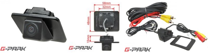

Nakonec jsem zvolil tuto, trochu drazsi variantu a bez cidel, ale oproti original montazi stale vyrazne levnejsi.
Monitor v zrcátku Ford/Honda/Hyundai/Kia AK-043LA
CCD parkovací kamera Kia Optima II
OEM kamera na i30 je na eBay za 25 dolaru, nebo v CZ eShopu v ramecku SPZ za 500Kc, ale zvolil jsem nakup v jednom obchode s doufanim, ze drazsi (od 0,1 lux) by mohla byt v noci o neco lepsi nez ty nejlevnejsi (prisvetlovane, nebo od 1 lux). Ale otestovano nemam, tak nevim.

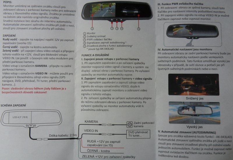

19) Zapojit zem zrcatka na cerny drat ke svetlu.
20) Svetlo sviti stale, takze jsem predpokladal ze je zde napeti stale a ne jen pri zapnutem klicku. Takze jsem plus zrcatka zapojil take na zadni svetlo (prodluzka ke kamere obsahovala video signal (cinch - video a zem) + cerveny drat pro +12V ze zadniho svetla pro detekci zarazeni zpatecky a automatickeho zapnuti monitoru. Takze +12V zrcatka i drat pro indikaci zarazeni zpatecky zapojit na cerveny drat natazeneho kabelu.
21) Zapojit video zrcatka na natazeny kabel.
22) Zapojit video signal z kamery na zacatek prodluzky.
23) Zapojit cerveny drat na zacatku prodluzky na +12V zadniho parkovaciho svetla, v patici svetlometu hned vedle cerneho.
24) Zapojit +12V kamery +12V zadniho parkovaciho svetla (stejne jako predchozi)
25) Zapojit zem kamery na zem parkovaciho svetla, v patici svetlometu cerny drat na kraji.

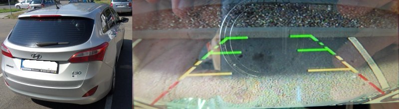

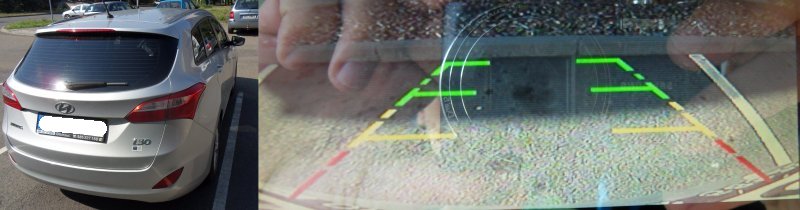

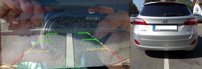

Re: Parkovací kamera se zobrazením ve zpětném zrcátku
Kamera ve stredu na orig miste.
- stred.jpg (47.48 KiB) Zobrazeno 5110 x
- vlevo1.jpg (40.99 KiB) Zobrazeno 5110 x
- vlevo2.jpg (41.85 KiB) Zobrazeno 5110 x
- vpravo1.jpg (40.47 KiB) Zobrazeno 5110 x
- vpravo2.jpg (40.18 KiB) Zobrazeno 5110 x

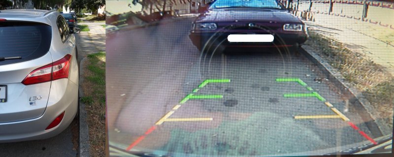

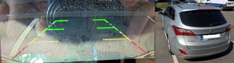

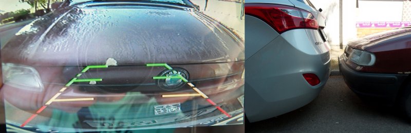

Jeste realne parkovani
- noc.JPG (85.5 KiB) Zobrazeno 5106 x
- obrubnik.jpg (59.21 KiB) Zobrazeno 5110 x
- zadek.jpg (51.54 KiB) Zobrazeno 5110 x
- auto.jpg (42.86 KiB) Zobrazeno 5110 x
Naposledy upravil(a) mojmik1 dne 06 srp 2015, 12:04, celkem upraveno 1 x.
Diky za fotky. To už vypadá použitelné. Mohu tě poprosit o linky co jsi si pořídil a ještě nafotit zrcátko. U zrcátka mám ještě otázku jak dobře drží a jestli se nechveje.
Zrcatko ma 3 klouby a 2 vstupy. Oba jsou PAL / NTSC. 3531,00 Kč
2. vstup zatim nevim na co pouzit. Pripojovat prenosne DVD se mi zda zbytecne a tezkopadne. Predni kamera taky, hlavne nevim kudy dotahnout kabel z motoru do kabiny. Mozna kamera na sledovani deti na zadnim sedadle.
Ja jsem to chtel koupit v CR, abych mel moznost to vratit, kdyby to neklaplo a taky jsem mel zrovna volno a tak jsem to chtel mit co nejdriv doma a montovat. Cekat mesic v nejistote by me asi zabilo.
Ale stejne je to vse z ciny.
Nemam stmivani, stejne mam zatmavene zadni sklo.
Zatim jsem najel okolo 200km, ale nepozoroval jsem zadne chveni. Krome hlasite hudby, ale to delalo i orig
Klidne nafotim, ale vse se shoduje s obrazky z e-shopu.

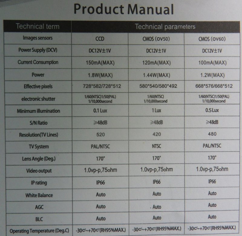

- navod11.jpg (112.37 KiB) Zobrazeno 5099 x
- navod22.jpg (120.36 KiB) Zobrazeno 5099 x

Kamera byla dost draha 1790,00 Kč, ale nemohl jsem v CR do orig umisteni nic jinyho s 0,1lux najit.
Ale spokojenost, v noci je videt lepe nez jsem cekal (cekal jsem ze nepujde videt nic
), zabira presne kraj narazniku, ma vodici cary. Sice tam vlastnima packama nedrzi uplne pevne (jde s ni zakyvat), ale v zadnem pripade nevypadne. Mozna ji jeste nekdy prilepim.
http://www.revilohifi.cz/multimedia/kam ... -9105.html
- foto.jpg (26.17 KiB) Zobrazeno 5086 x
- stitek.jpg (9.31 KiB) Zobrazeno 5086 x
- specifikace.jpg (129.72 KiB) Zobrazeno 5086 x
- navod2.jpg (76.97 KiB) Zobrazeno 5086 x
