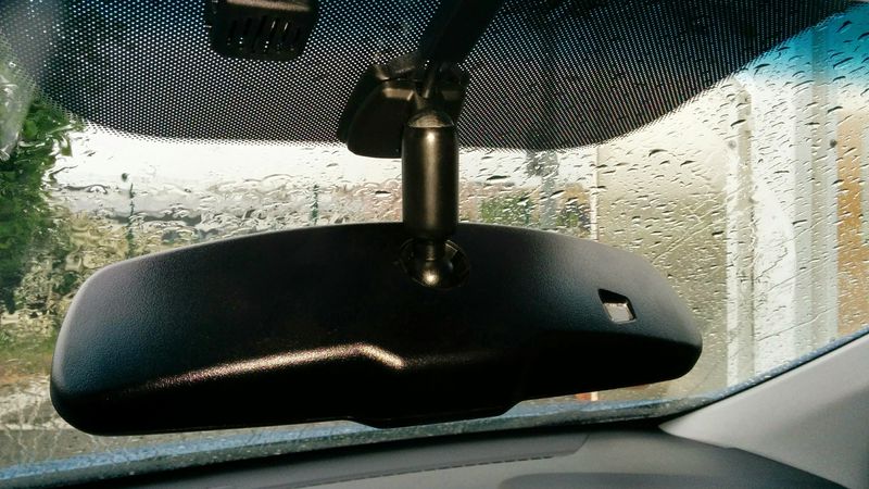

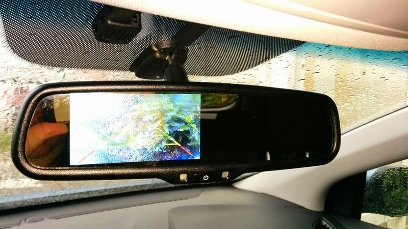

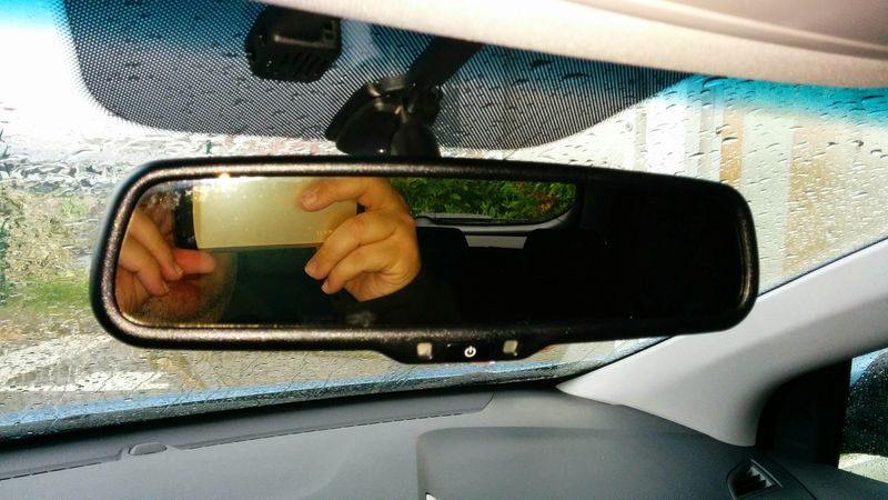

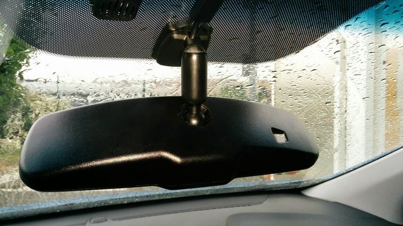

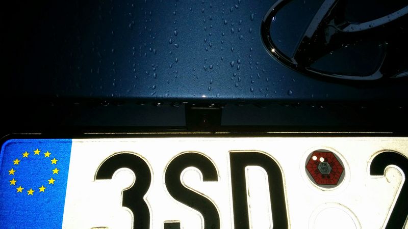

Ahoj,
v pondělí jsem si nechal namontovat parkovací kameru + zpětné zrcátko a musim se podělit o zkušenosti. Jedná se o "originál" (záměrně to dávám do uvozovek) příslušenství Hyundai. V mém případě se jedná o zatmavovací zpětné zrcátko s monitorem a couvací kamerou SN: 008NDAK043VF za cca 12 000Kč v mém případě necelých 10 000 Kč. Samozřejmě vše řešil autorizovaný servis. Těšil jsem se jako malej kluk, ale hned po odjezdu ze servisu jsem si při jízdě po dálnici všimnul nepříjemné věci. Odraz v zrcátku se chvěl (jako když máte hodně dunivou muziku nahlas) čim horší silnice tím horší. Nedokážu si představit že bych stim jel na D1 to bych se asi poblinkal
. Bylo to pro mě celkem nepříjemný. Nechal jsem to den uležet a dnes jsem to byl reklamovat (po dvou dnech). Za ty dva dny jsem se v tom trošičku šťoural. Parkovací kameru nemám umístěnou pod znakem, ale místo žárovky na SPZ což mi přijde divný, ale na kameře je samolepka Hyundai Elantra 2011 - 2013 "OK". Čekal jsem jí jinde a žadný jiný Hundai jsem takhle neviděl. Ze zpětného zrcátka jsem měl taky smýšený pocit. Čekal jsem že dostanu totožné zrcátko jen s LCD panelem. Zrcátko bylo ze předu vzhledově skoro totožné, ale v uchycen byl velký rozdíl. O proti původnímu zrcátku má teleskopické uchycení 3 klouby z toho jeden klade jen minimální odpor (zde asi je problém vibrací). Nikde na zrcátku jsme nenašel žádné identifikační znaky ani seriové čislo. Což ve mě vyvolalo divný pocit. Dnes při reklamaci jsem se ptal prodejce proč mám rozdílné zrcátko a jinak umístěnou kameru. Bylo mi sděleno, alespoň jsem to tak pochopil. Že se jedná o neoriginál/originál příslušenství dodávaný od výrobce a že to (z mého pohledu lepší zrcátko) originál zrcátko s kamerou se dává jen při výrobě. Když jsem porovnával odmontované zrcátko a nové, tak to z fabriky mělo o hodně tužší kloub a lépe vyřešené uchycení. Mám z toho takový smíšený pocity. Jinak kamera funguje normálně jestli je obraz horší nebo lepší než originál nevim neměl jsem možnost porovnat.
Chtěl bych poprosit jestli si někdo nechával dodatečně domontovávat "originální" parkovací kameru. Jestli by sem nedal fotky abych věděl žeje to opravdu standartní příslušenství dodávné výrobcem.
+ přikládám i fotky
+ přikládám i fotky

Vodopádek: příští týden by mi měli měnit zrcátko za nové. Tak doufám že ten volnej kloub bude jen špatný kus. Je teda fakt že podobné zrcátko na ebay stoji cca 1/3 - 2/3 ceny, ale zase když máš problém tak to nemůžeš hodit na hlavu servisu.
Další věc kterou jsem vypozoroval (ještě nemám na 100% ověřeno), tak střed mezi čárami v zrcátku je posunut o cca 20 - 30cm do leva. Tipoval bych že to je tím že kamera není na středu. Ještě to přes víkend budu prověřovat.

no me by zajimalo jak je umistena origo kamera na aute ktere uz to ma z vyroby
nenahodi nekdo fotku? Ne by ta kamery co se prodavaj tak jsou uvadeny jako original s montazi misto toho jednoho svetylka na SPZ. pochybuju ze by to original bylo reseny jeste uplne jinak na kombiku. Jeden kombik v plne vybave potkavam na parkovisti tak to zkusim az ho potkam okouknout jak to tam je

Original kamera u verze kombi je pod logem Hyundai (máš tam ze spodu černou záslepku) a u krátké verze je skrytá za logem které se vysouvá.

zatim jsem testoval levou stranu a tam když parkuju, tak se stačí držet levého červeného okraje. Když najedu skoro až kčervené levé straně tak vim že jsem od obrubníku cca 10cm. Levá strana je celkem přesná, ale u druhý si už tak jistý nejsem. Tam se bojím že to je posunutý a že když budu parkovat na pravou stranu, tak si budu myslet že mám místo ale už najedu na obrubník. O víkendu otestuji a velice se rád podělim o zkušenosti.
