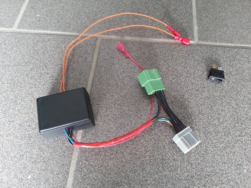

Tak jak jsem slíbil Robertovi, přikládám postup montáže modulu sklápění na I30.
Modul + vypínač zakoupený v obchodě s el. součástkami (cena 15Kč)

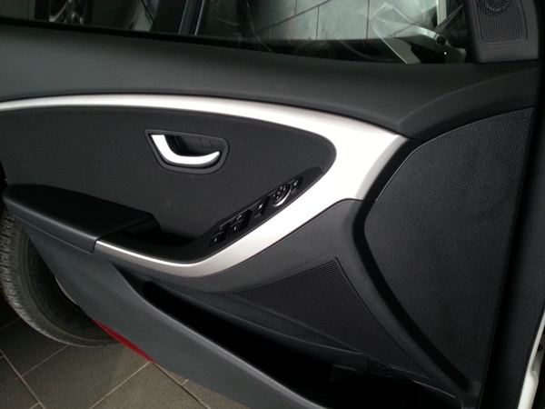

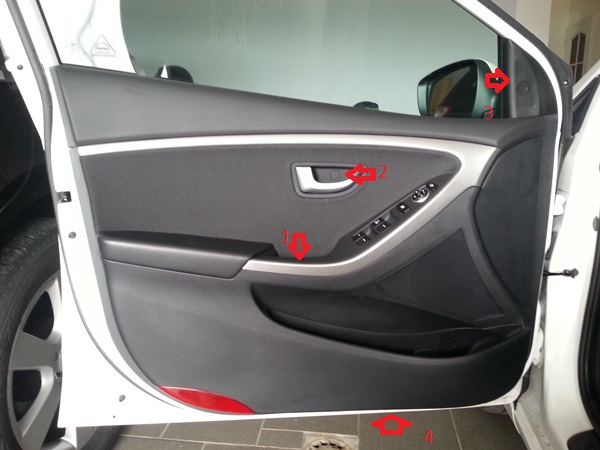

Demontáž výplně dveří spočívá v demontáži dvou šroubků, nejprve stáhněte okno dolů, 1. pod madlem dveří - vyndejte tu gumovou podložku pod ní je šroub, 2. ve středu je krytka a pod ní šroub a vyndejte opatrně kryt přes kliku dveří. Poté sundejte tahem výškový reproduktor 3. a odpojte od něj konektor napájení a pak už jen tahem k sobě trochu silou odcvaknout výplň dvěří. Nejlepší je začít od spod do stran 4.

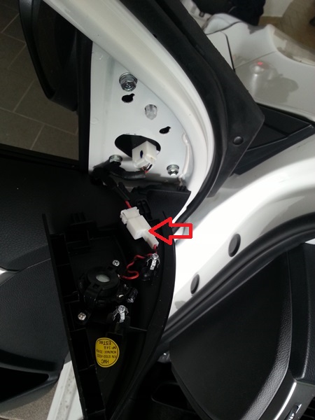

Reproduktor

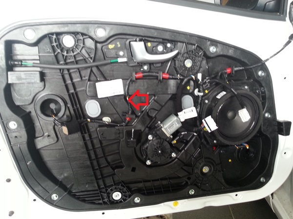

Na místě označeném šipkou najděte šedý kabel, je tam jen jediný této barvy a nacvakněte samoprořezávací konektor.

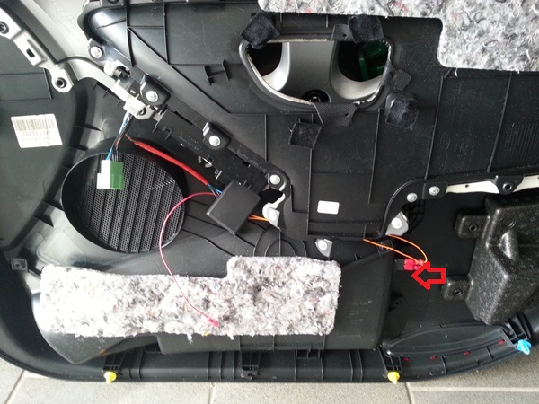

Intalace modulu do dveří je jasná z popisu Roberta, uchycení popř. instalace vypínače viz. obrázek.

Poté jen nasadíte všechny konektory na své místo, červený kabel na samoprořezávací konektor a dva oranžové spojíte do sebe eventualně napojíte na vámi vybraný vypínač.

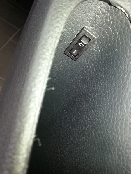

Vše zpátky nasadit, sešoubovat a vyzkoušet. Mě osobně vše funguje jak má :D , vypínač jsem zvolil kolébkový síla 5mm, nejmenší co jsem sehnal, nejde skoro vydět a funkci splní. Sláva Robertovi =D> =D> =D>

Santík píše:Demontáž výplně dveří spočívá v demontáži dvou šroubků, nejprve stáhněte okno dolů, 1. pod madlem dveří - vyndejte tu gumovou podložku pod ní je šroub, 2. ve středu je krytka a pod ní šroub a vyndejte opatrně kryt přes kliku dveří. Poté sundejte tahem výškový reproduktor 3. a odpojte od něj konektor napájení a pak už jen tahem k sobě trochu silou odcvaknout výplň dvěří. Nejlepší je začít od spod do stran 4.
Ten tapacír bude lepšie odtrhnúť tak, že si necháte od niekoho podržať dvere a oboma rukami chytíte stenu odkladacieho priestoru a trhnete smerom k sebe. Je to ľahšie aj šetrnejšie. Trhnite s citom, aby ste neurvali kabeláž. :wink:

Taky bych chtěl Robertovi poděkovat za skvěle odvedenou práci. Dostal jsem se k tomu až dnes a koukám, že jsem skoro poslední:-) Jinak nejhorší je fakt oddělat ten tapecírunk. Taky mi jeden kolík prdnul. Třeba někomu pomůže, jak jsem vyřešil absenci vypínače. Propojovací drátky mi vyšly dolů přesně do té škvíry, kde asi každý zespodu šahal při oddělávání tapecírunku. Je tamtaková malá prohlubeň. Mám v tom místě propojení kablíků přelepené páskou. Ničemu to nevadí a když bude potřeba, tak kablík jen rozpojím.

Santík píše:Reproduktor
:hyu: kterým směrem zatlačit ten reproduktor, drží to na těch samých bazmektech jako ten tapec dveří dole ? dik :hyu:
