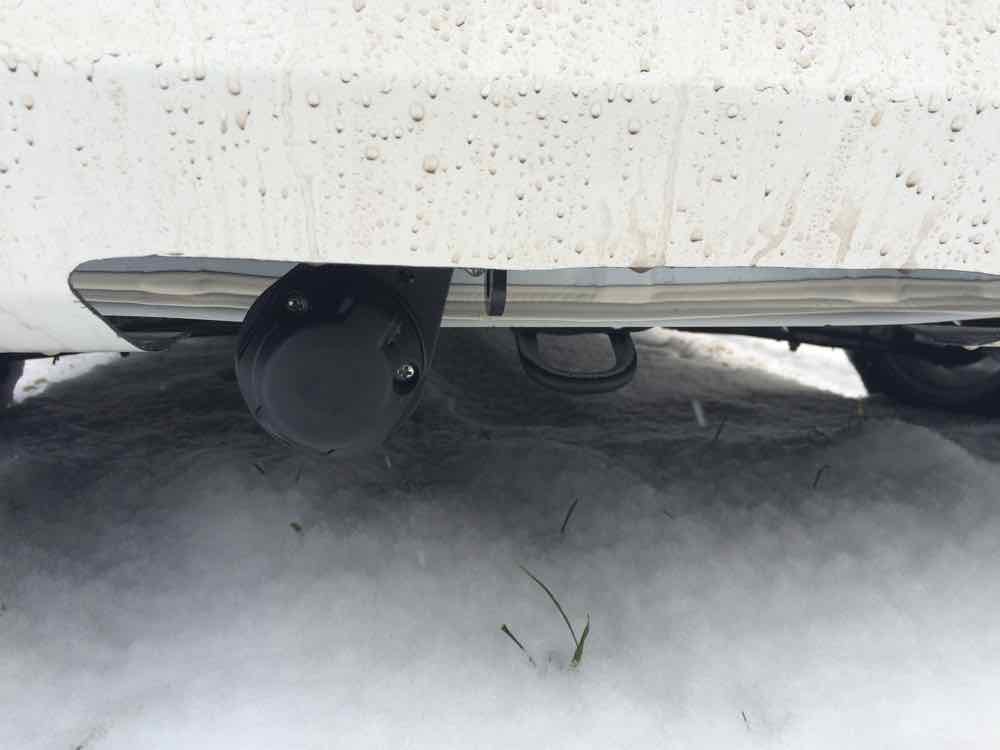

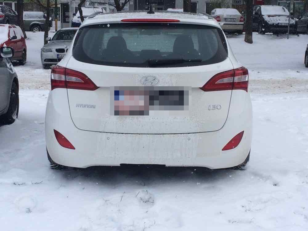

Pozrite si prosím vás priložené foto a povedzte mi či je to normálne.
Dnes sme si boli vyzdvihnúť nové auto a dali sme si na neho namontovať aj originál vertikálne ťažné zariadenie.
Takto nám ho dnes odovzdali. Ževraj sa to tak montuje.
Podľa mna je to nepodarok ako od susedou ukrajincov.
Viete mi pomôcť a povedať či sa no naozaj takto montuje?
Pri objednávke mi povedali že sa nemusí nič rezať a hlavne mi povedali že to zozadu nebude vidno.
Čo s tým ďalej? Auto je ako keby mu niečo urezali... doslova.
Fakt sa dnes nemôže človek na nič spoľahnúť.
Ďakovala...
Ďakovala...

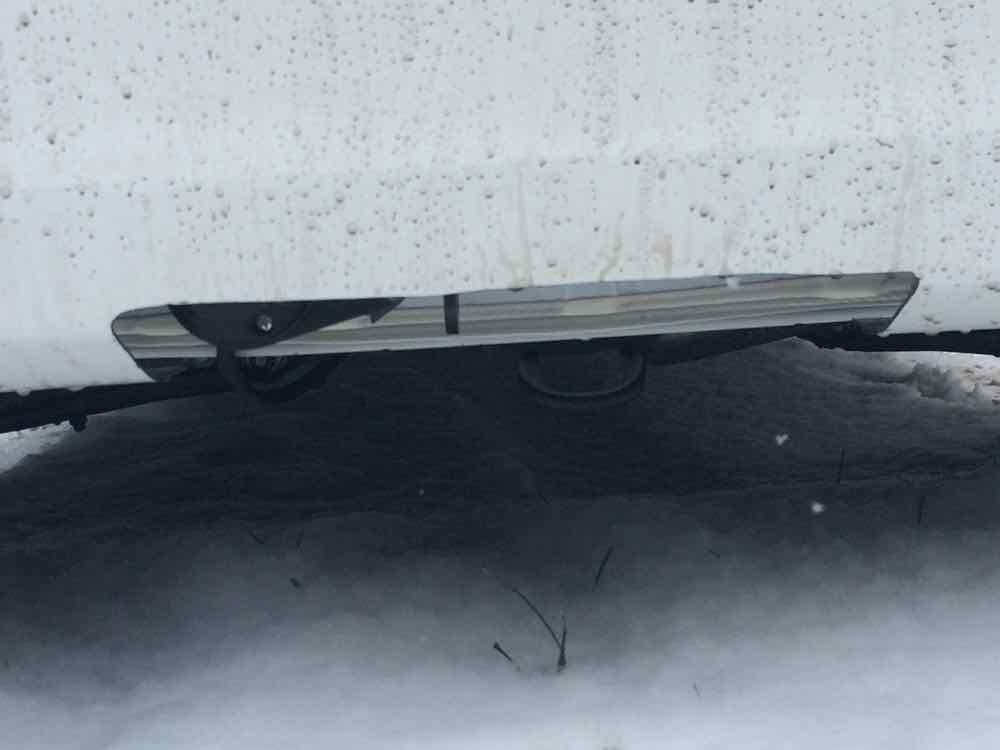

Re: Vertikálne ťažné na i30 cw (kombi)
Este jeden subor...
Vyzerá to dosť desne.Keby to aspoň rovno odrezali. ](./images/smilies/eusa_wall.gif)
Keby som vedel ako to budu montovat, to tazne ani nechcem vidiet....
Je to totalne napiču...](./images/smilies/eusa_wall.gif)
a nemalo by to byt aspon v strede ? toto mi pride take lajdacky urobene.
Skus s tym zajst do ineho hyundai servisu nech sa na to pozru ci je to ok.
Kdyz se tak koukam chce se mi smat a zaroven plakat, to je moc
V takovemto stavu bych si to auto snad ani neprebral, dit je to odrezany jako by to doma delal nekdo s flexou a 2ma promilema v krvi...
Tak toto bych taky nerozdýchal. Rozhodně si to nenech líbit - poměrně hodně jsi si připlatil za origo tažné montované ve značkovém servisu, tak by to mělo nějak vypadat. Tohle je fakt paskvil. Každopádně pevné nervy a držím palce !
Prave som vonku videl dve i30 combi obe mali odnimatelne tazne a mali to tak ako v teme co som sem dal. Cize urcite to chod reklamovat nech daju novy naraznik a urobia to poriadne
Je to hnusna praca. Pozri si , kto je vyrobca toho tazneho, aky je to typ a v navode na montaz najdes presne rozmery vyrezu. Ja som montoval Westfaliu a navod bol aj kresleny, takze by to podla neho namontoval aj automechanik s 30 rocnou praxou. Brink ( THULE ) ma tiez dobre navody, a dokonca aj Bosal. Takisto elektroinstalacia, skontroluj si aj tu, co ti uctovali a co ti namontovali, aby to nebol nejaky univerzal za 30 EUR a pripichnute cinskymi rychlospojkami na draty ku svetlam. Ja som pred montazou tazneho postudoval navody, kupil tazne a elektroinstalaciu a prisiel do montaznej firmy. Vysvetlil som, ako to chcem, pozrel som, cim sa robi uprava narazniku, pojal podozrenie, ale nastastie firma nemontovala taku instalaciu, aj ked mala opravnenie ( jaeger, westfalia ). Takze som sa nasra.dil, tazne namontoval a s instalaciou isiel do odbornej firmy, 65 km ! Tam skontrolovali tazne, kazdu skrutku, namontovali elektroinstalaciu a spokojny som zaplatil. Mohol som aj ocumovat, ale pozrel som len obcas. Robili 2ja, po ukonceni ukazali este upravu v poistkovej skrini ( dodany adapter s elektroinstalaciou ) predviedli funkciu vsetkeho.
Takze rada je : pozri v navode k tomu taznemu, ako to ma vyzerat, typ a vyrobcu tazneho najdes v technicaku alebo v potvrdeni o montazi alebo v zarucaku, ak ti nedaju navod, vacsina vyrobcov ho ma na internete. Ak sa chces nashnevat este viac, daj si ukazat momentovy kluc a kedy bol naposledy kalibrovany.
To, co ten odbornik urobil, je na reklamaciu a vymenu narazniku, lebo pri montazi postupoval v rozpore s navodom - pokynmi na montaz.
A ked ti to daju do poriadku, uz tam viac nechod. Ked je podla nich toto odborna praca, tak nechci vidiet, co robia pri prehluadkach. A rozvody, vymena brzdovej kvapaliny, to snad iba uctuju, to nemozu vediet urobit
Hrozný, za tohle bych je nakopal do prdele. Určitě reklamace - minimálně toho zpraseného nárazníku !
No to snad ani není možné-tohle spáchat na novém autě
Absolutně bych to nepřevzal.A tomu kdo to montoval bych s prominutím nas... na ruce
Držím ti palce do dalšího jednání s viníkem škody,protože jinak to neumím slušně nazvat](./images/smilies/eusa_wall.gif)
