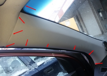

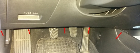

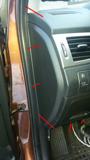

Instalace kamery do auta. Není to opravdu nic složitého. Je to otázka 10 min. Důležité je jen vybrat kameru s dostatečně dlouhým kabelem napájení. Já jsem koupil Gembird DCAM-005 HD, a jsem max, spokojený, jak s délkou přívodního kabelu, tak i s kvalitou nahrávky jak za dne, tak večer. (značky jsou čitelné). Výhodou je, že po nastartování se sama zapne, po dojezdu se sama vypne, pokud je v režimu standby, tak začne nahrávat v případě, že se něco v zorném poli pohne. Držák krásně sedí, neodlepuje se od skla. Je možnost dokoupit k držáku rychloupínák na magnet pokud někdo chce kameru odnášet domů třeba zde

Ahoj, úplně blbá otázka, vycvakával si všude to obložení ("tapec"), nebo to tam jde nějak zasunout? A pod volantem to máš po povrchu, nebo taky za obložením?
Uvažoval jsem spíš to táhnout vpravo, případně nejlépe vzít pro to napájení od stropního světla případně od osvětlení kosmetických zrcátek.

Vůbec nic jsem nevycvakával, snad jen kryt od pojistek
šlo to tam krásně zamačkat prstem. Dole v prostoru pod volantem jsem to vedl pod tím plastem co je pod volantem a na dvou místech jsem to chytil nylonovou rychloupínací páskou. Spíše doporučuji to napájet ze zdířky pod rádiem, tato zdířka se sama odpojí od proudu po vytažení klíčků. Což ze světla je to stále pod proudem.

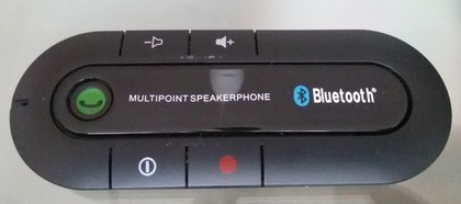

Jinak dnes jsem instaloval Handsfree, které jsem koupil na ebay a musím říct, že jsem mile překvapen. Je to totožné jako Handsfree Celly SuperTooth BUDDY Bluetooth na stínítko, které používám ve druhém autě. Zařízení je totožné jako BUDDY jen cena byla pouze 198,- Kč oproti BUDDY, které stojí 1.299,- Kč
Obsah balení: spona na slun. clonu, handsfree, USB kabel, nabíječka do auta. Hlas čistý, párovat se dá se dvěma telefony. Úplně to stejné jako BUDDY jen ta cena

To BT handsfree co mas vedel by si na to dat odkaz priamo na Ebay od ktoreho si to kupil ? ako dlho trvalo dorucenie ?

5 fteřin
klíčové slovo (kdo by to řekl)
bluetooth handsfree
http://www.ebay.com/itm/New-Car-Bluetoo ... 58b88607be

Já jsem ho bral tady http://www.ebay.com/itm/281398072842?_t ... EBIDX%3AIT jen cena je dnes už trošku jináob3l1x píše:mam to uchytene na palubnej dosketo trasenie sice je ale da sa to vydrzat.
