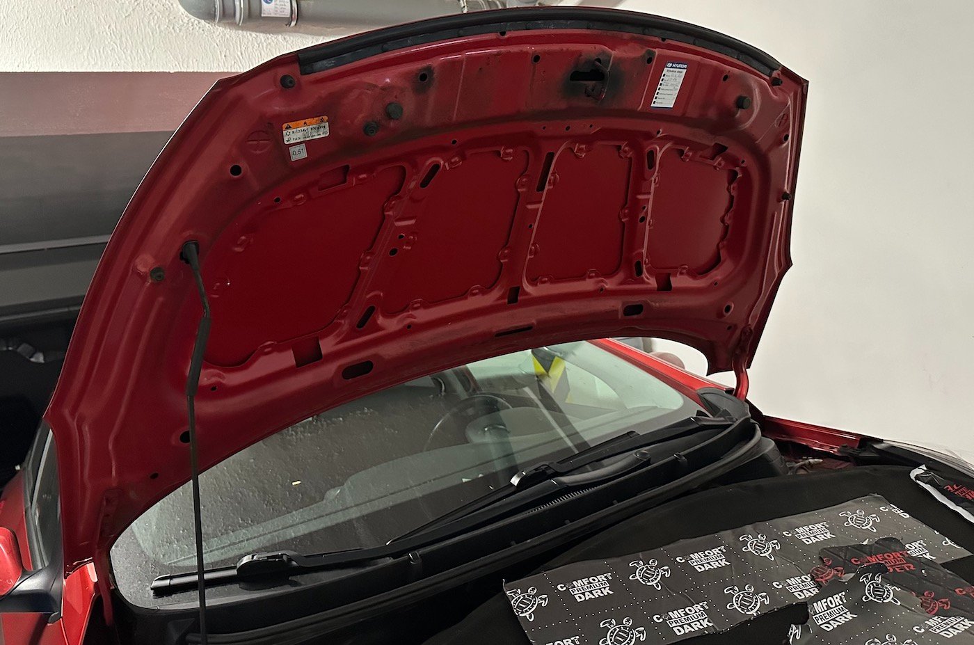

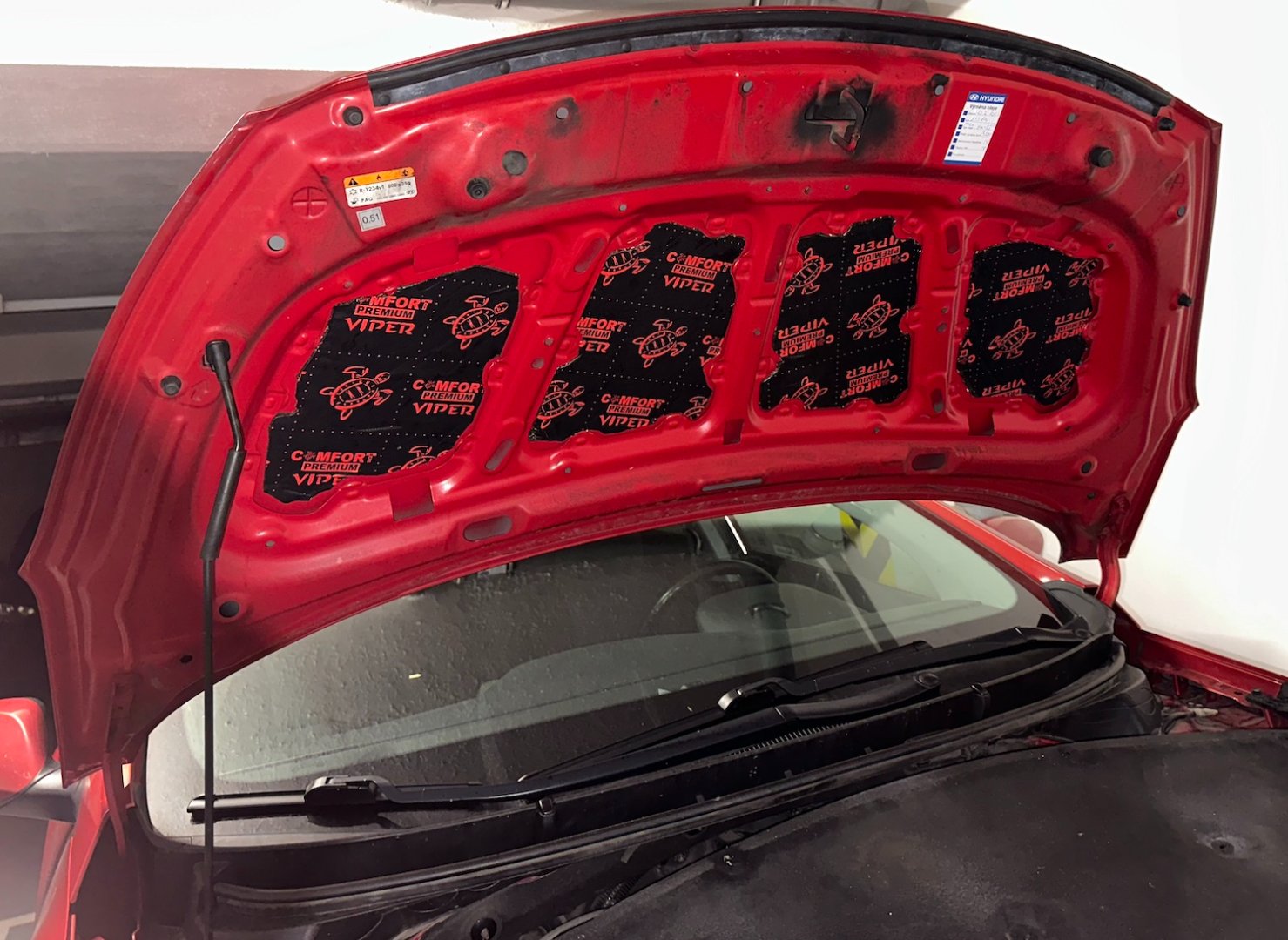

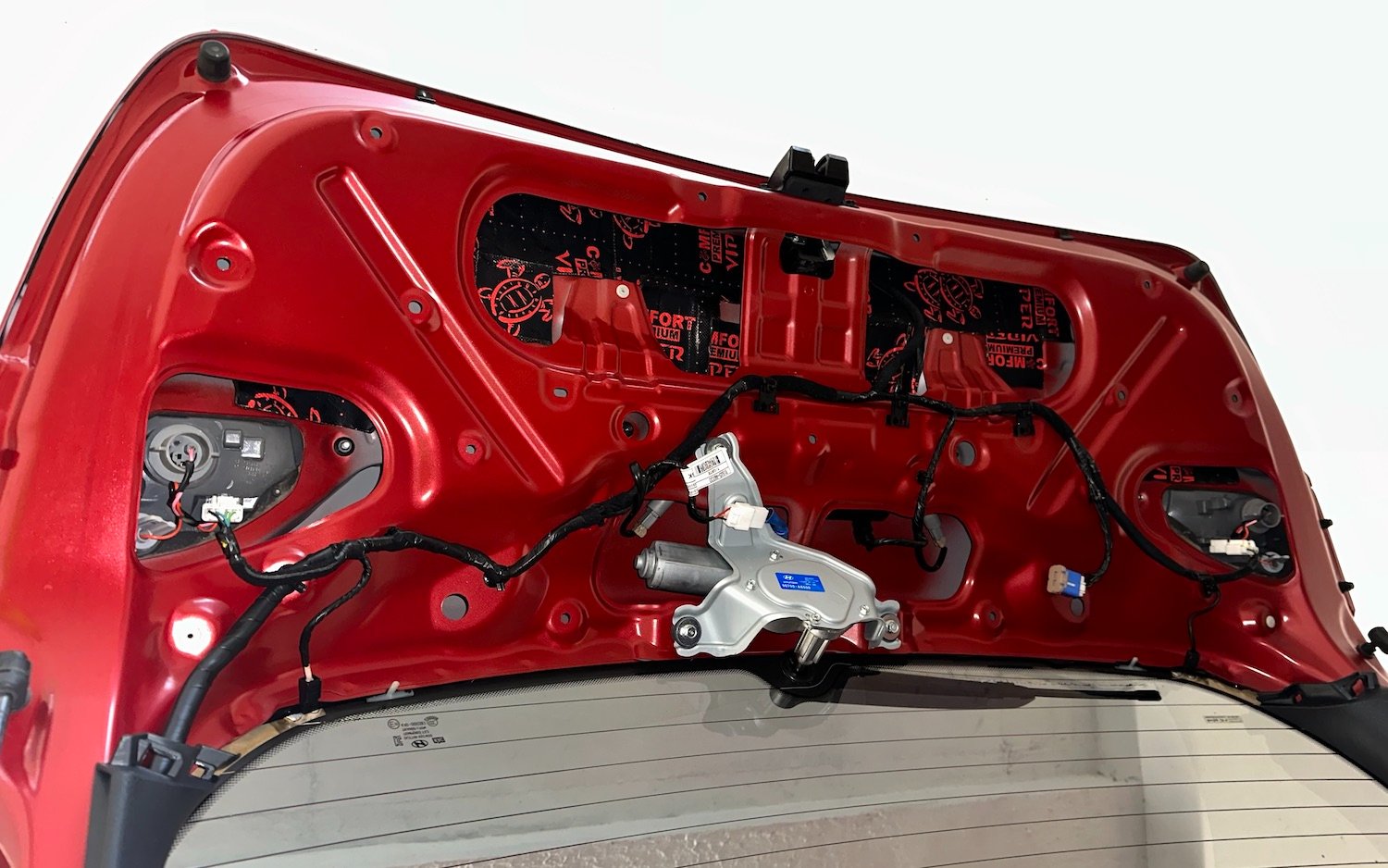

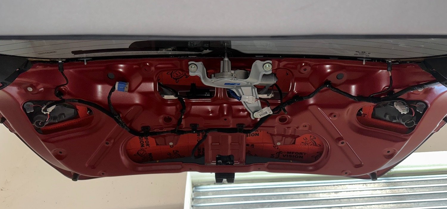

1. Začal jsem kapotou, jelikož ta se mi jevila na naučení jak pracovat s materiály nejlehčí. Kapota se odhlučňuje ve dvou vrstvách. První jde antivibrační materiál. Ten jsem vybral Viper (častěji se používá Cobra, která je o něco lehčí, ale má nižší schopnost zabránit rezonancím. V době nákupu ale byla dlouhodobě nedostupná). Na originální kryt z vnitřní strany jsem nalepil Vision. Celkem jsem bral 2x Viper a 1x Vision ve variantě XL. Materiálu bylo dost a zbylo mi ještě i na zadní dveře kufru. Překvapilo mě, jak se kapota zpevnila a že zmizela při přejezdu některých nerovností její rezonance. Což jsem doteď vůbec nevěděl, že dělá kapota. Hmotnost se zde zvýšila o 1,19 kg.

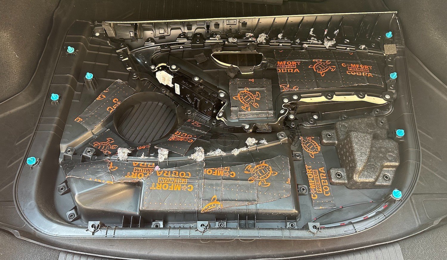

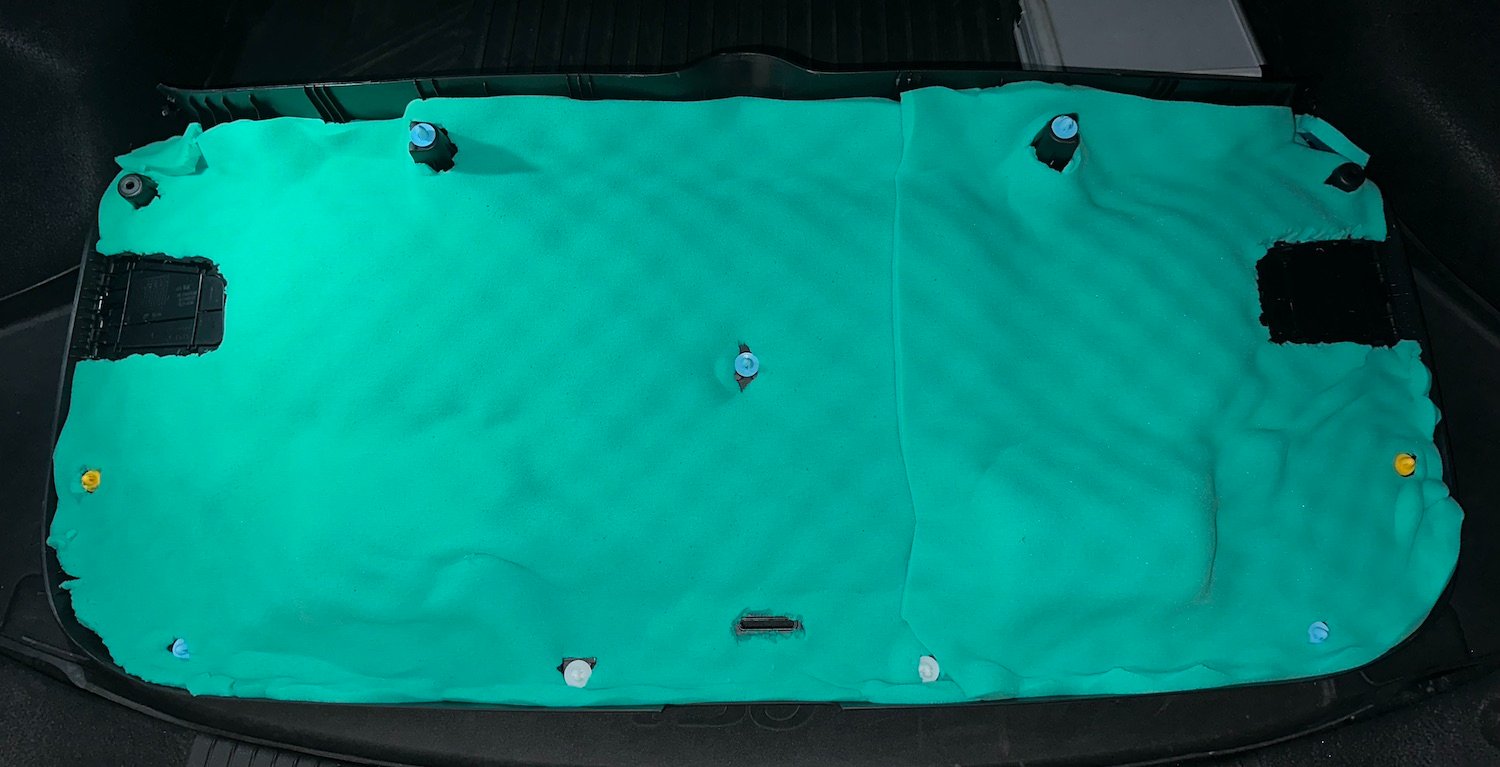

2. Jako druhý krok bylo vytlumení zadních dveří kufru. Zde jsem použil zase materiály Viper a Vision, které mi zbyly po tlumení kapoty. Navíc je zde na tapecirung použit materiál Soft Wave Expert. Zde bych jenom upozornil, že je potřeba bůd použít jeho variantu XL a nebo koupit dvě desky 700x500. S jednou si nevystačíme. Váha tlumení zde je 0,95 kg. Dveře jsou o něco těžší. Při zavírání tolik nerezonují. Zároveň při přejezdu nerovností zmizelo vrzání někde vzadu v kufru. Patrně způsobovaly rezonance v pátých dveří.

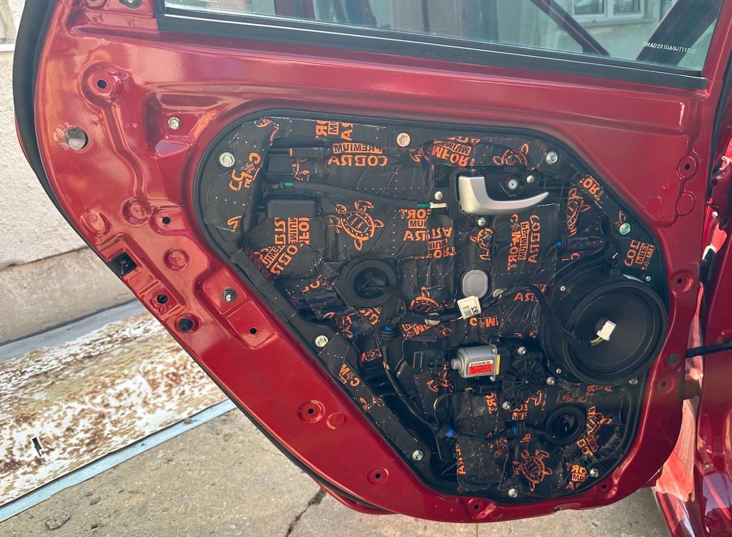

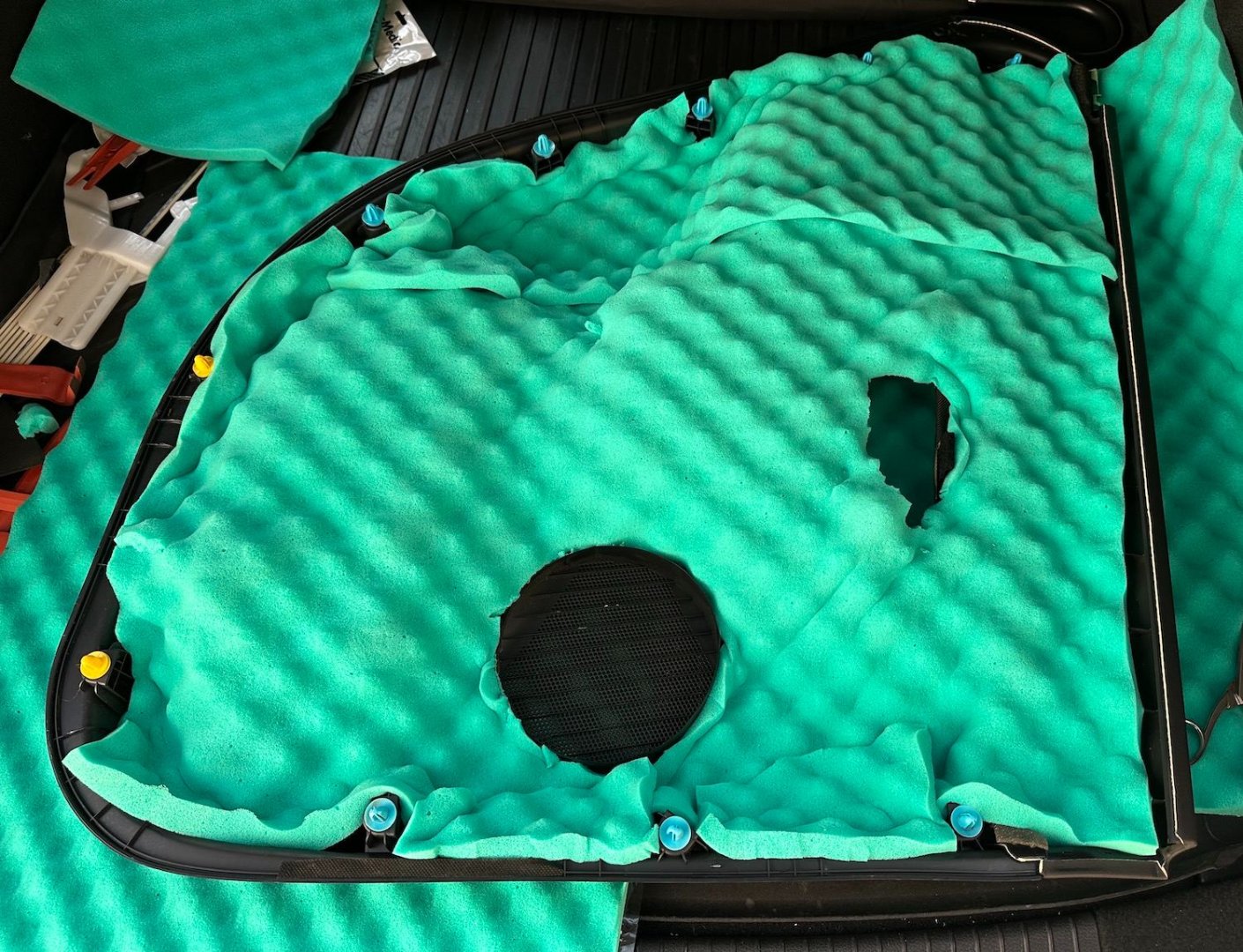

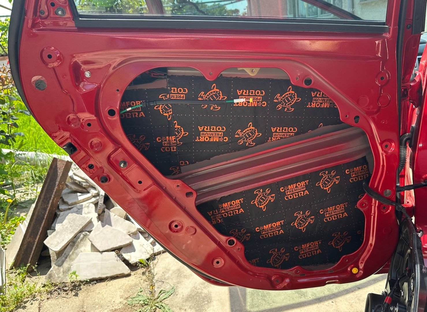

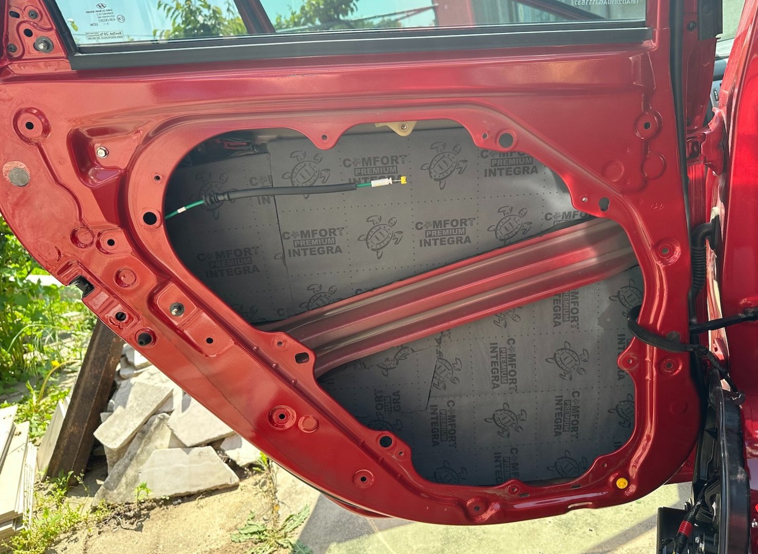

3. Dalším krokem bylo vytlumení dveří. Opět se záměrem odstranit rezonance, plechový zvuk a zlepšit audio. Sem jsem vybral antivibrační materiál Cobra, jako zvukovou izolaci Integru a na tapecirung Soft Wave Expert. Celkem na čtyři dveře stačí 8x Cobra, 5x Integra a 8x Soft Wave Expert (nebo 4x ve variantě XL). Jak rozebrat dveře jde skvěle vidět na videu pro třetí generaci, ale je to stejné: https://www.youtube.com/watch?v=4vqsIiJ ... M9&index=2. Nejhorší asi odpojení konektoru od zámku. Kvůli takovému plastovému bílému krytu (nebo co to je?). Osvědčilo se mi vyšroubovat tři šrouby z boku dveří co drží zámek. Tím dojde k svěšení zámku a potom jde lehce konektor odpojit. Postupy pro rozebrání je stejný pro zadní i přední dveře. Na zadních dveřích (dohromady pro obě dveře) se zvedla na hmotnost o 5,58 kg. Na předních dveřích (zase pro obě dveře dohromady) to bylo o něco víc, tedy 7,26 kg. Přeci jenom ty dveře jsou větší. Výsledkem je jejich zpevnění. Při hlasitější hudbě v nich nic nerezonuje a také se zlepšila kvalita zvuku. Došlo i ke snížení hluku, který přes dveře pronikal od proti jedoucích vozidel. Celkově mám pocit, že jsem teď více izolován v autě a je větší klid.
Celkově zatím tlumení (kapota, zadní dveře a všechny čtyři dveře) přidaly na hmotnosti 14,98 kg.
Ještě je v plánu udělat torpédo. Z důvodu odstranění rezonancí, které se se vyskytují v určitém pásmu otáček a pronikají do palubní desky. Uvidíme, zda to pomůže a nebo dojde jenom k ztišení motoru, který mi nijak zvlášť nevadí. Ale zase je to docela jednoduché na provedení, tak to vyzkouším. Původně bylo v plánu udělat i kufr. Přeci jenom u kombi je docela velký prostor k přenášení ruchu a také by tím došlo k odstranění hukotu od zadní nápravy. Po odhlučnění dveří, si teď pohrávám s myšlenkou, zda se do kufru pouštět. Přeci jenom to je už zase znatelnější nárust hmotnosti a otázka jak velký účinek by to mělo.
