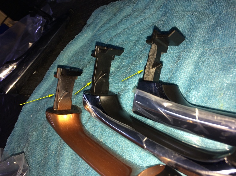

Čekal jsem rychlou akci, ale bohužel, byť se chrom kliky zdály být stejné s těmi co byly na autě z výroby, tak jsou trošku jiné na širším konci, který je z plastu viz. foto (je to širší, jak originál). Nejdříve panika, pak nápad vzít do akce ořezávací nožík a zkusit plast zúžit, aby se klika dala zacvaknout a použít. Bez ořezání klika nešla úplně zasunout a tím nefungovalo ani otevírání.

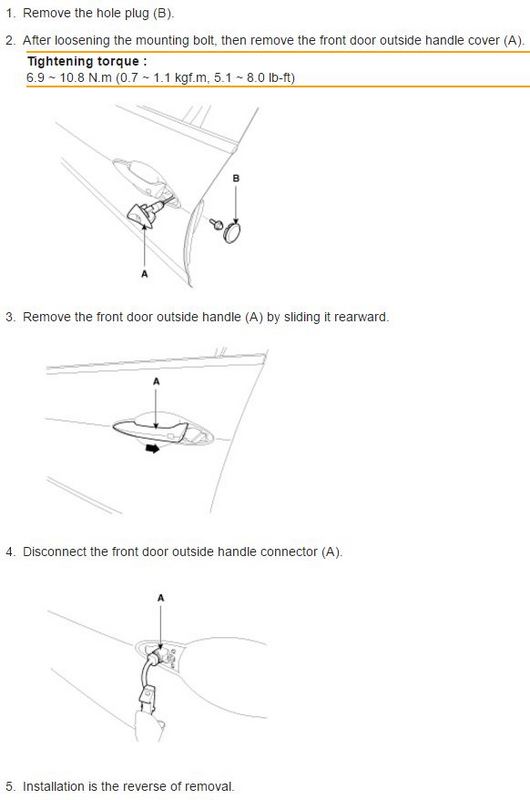

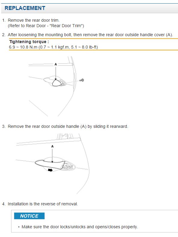

Postup máte viz. dokumentace

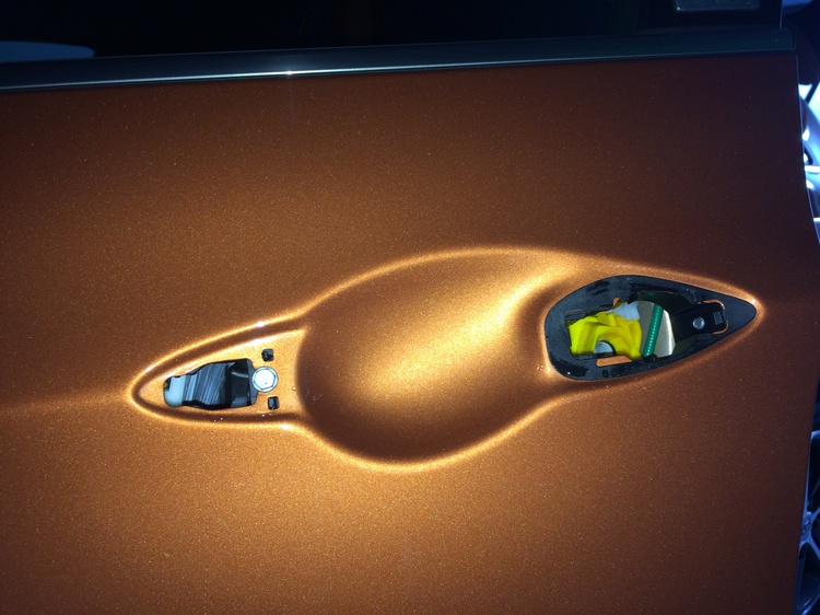

- přední dveře jsou jednoduché, oddělá se záslepka z boku otevřených dveří a pak se odšroubuje 1 šroubek, pak se vysune ven menší část, kde je zámek a pak madlo tahem do strany

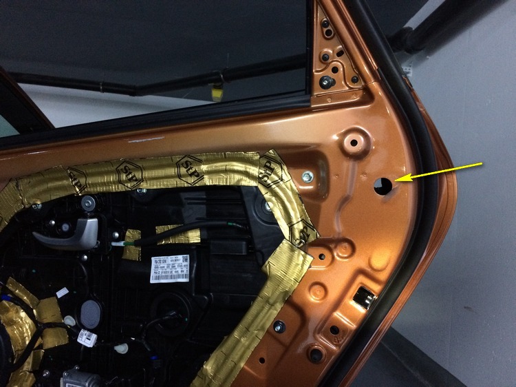

- zadní dveře jsou složitější, nejdříve se musí sundat tapcirung a pod ním je nahoře otvor, zalepený většinou ňákou izolepou a v díře je šroubek, který je potřeba odšroubovat, pak je postup stejný, jak u předních dveří, menší část vyloupnout ven a pak kliku tahem vysunout do strany
Nebojte se, že šroubek ztratíte, naštěstí jsou v krytce, takže nevypadnou.
Zbytek viz. foto a výsledek posuďte sami.
Demontovaná přední klika

Zde je vidět rozdíl v jednom místě, kde jsem musel ořezávat - POZOR na úraz, mě při 4-té klice, kdy jsem to chtěl už  mít, ujel nožík a odnesly to kraťasy a trošku moje noha.
kliky detail orez.JPG (209.28 KiB) Zobrazeno 6131 x

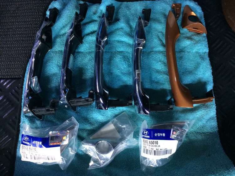

Tady sada klik po vybalení
kliky sada.JPG (177.99 KiB) Zobrazeno 6131 x
Postup demontáže - zadní dveře
vymena zadni kliky.JPG (49.62 KiB) Zobrazeno 6131 x
Postup demontáže - přední dveře<br />- na fotce je, že se musí oddělat kabel - v mém autě nemuselo, je to řešeno jinak
postup demontaz rukojet.JPG (34.33 KiB) Zobrazeno 6131 x

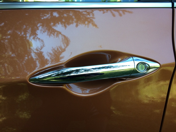

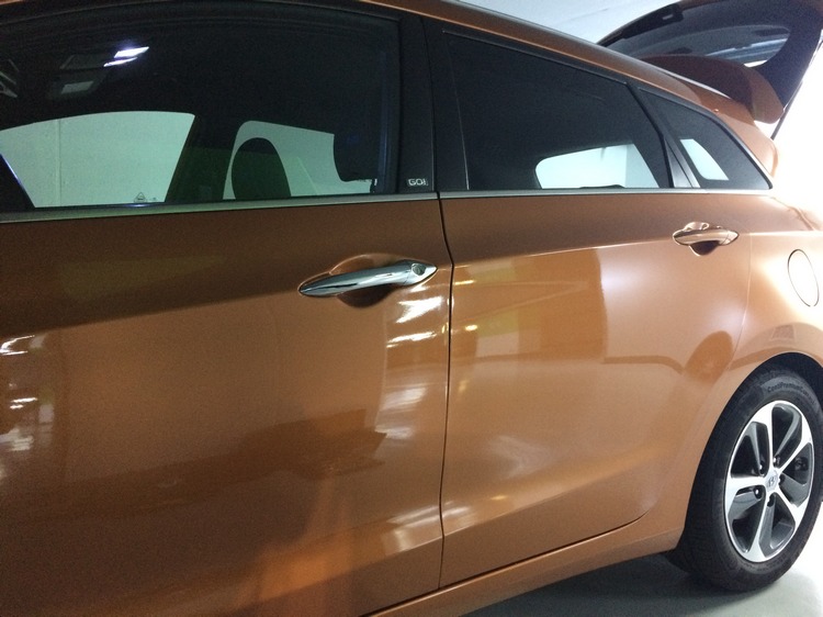

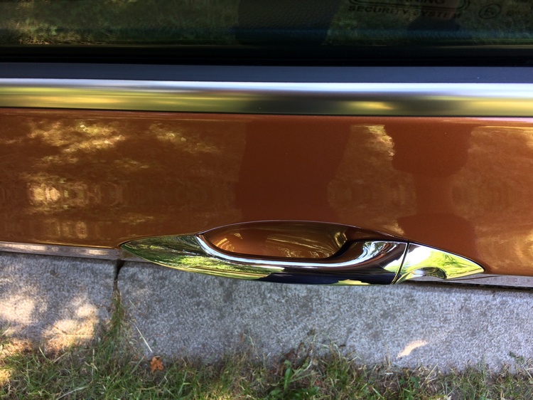

zadní dveře a výsledek
Výsledek - detail
Výsledek - detail
klika detail 2.JPG (169.6 KiB) Zobrazeno 6130 x
Výsledek - detail
Výsledek - detail
klika detail.JPG (141.77 KiB) Zobrazeno 6130 x
Výsledek
Výsledek
kliky predni pohled.JPG (224.83 KiB) Zobrazeno 6130 x
Porovnání chrom - originál v barvě
kliky polovymena.JPG (104.03 KiB) Zobrazeno 6130 x
Zde je potřeba v otvoru povolit šroubek, aby se dala klika odmontovat vzadu
klika zadni dvere demontaz.JPG (124.21 KiB) Zobrazeno 6130 x
