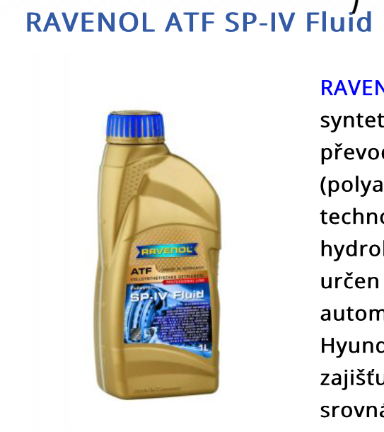

Ahojte
Někdo má prosím vás vyzkoušený tento olej? Je to vhodna volba? Chystám se na proplach tak chci dobrý olej ....
Díky

ahoj, psal jsem o tom již mnohokrát .... doživotní náplň je nesmysl u všech, v i 40 mám již třetí náplň ( max po 80 tis km) a VŽDY ORIGINÁL, s výplachem počítej 10 - 11 l ( litr s prací za cca 900 ). a ať to dělá někdo, kdo to umí ( ne, že to už dělal..)
co z toho teč jsi viděl....
o to víc, že filt nevyměníš ( bohuže ), leda převodovku ven
pokud se Ti to zdá moc, zjisti si kolik stojí nová nebo generálkovaná převodovka
na i40 mám 260 tis km

Děkuji
Originál myslíš jakoze si zajet pro Cca 12 l tohoto oleje do hyundai?
Prosím vysvětlit jak debilovi
Ve Zlíně mám servis kde to udělají specialisti na proplach za Cca 9000kc
Jsem s tím smířeny.
Vůz mám chvilku promiň
Ještě bych rad věděl spotřebu jakou mas? Prosím
Jsem zatím hrozne zklamaný .... 8,5-9 mesto, 6,7-7,5 dalnice.
Dekuji ti

Ano, mám na mysli originál Hyu ATF SP-IV ( mám zbytek v garáži, je v modré flašce... a jestli to necháš v "autorizovaném" nebo jinde je Tvé důvěře. Jak jsem říkal, ne že to dělali, že s tím mají opravdové zkušenosti...

Pánové,
k olejům - olej musí mít specifikaci SP-IV. Je více méně jedno jestli je od toho nebo toho výrobce. Vždy se platí za značku. Někdy nehorázně. Ravenol je optimum cca 200 - 240,-/l. Hyundai klasicky předražené značkové zboží. Ten olej jim vyrábí nějaký výrobce, který při výrobě používá lahve nebo kanystry různých značek.
Jinak jsem pokročil dále, nalévací otvor do převodovky je přístupný po vyndání filtru sání.
