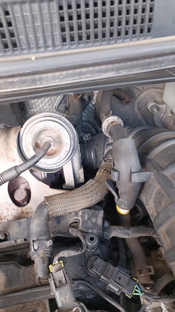

Mě se to jeví asi tak,že tam máš několik problému,minimalně dva
Problem v přistupu vzduchu opožděna reakce na plyn,bud ma turbo zasekle lopatky ,ztuhle ovladani od turba ,nebo zpuchřelou membránu v ovladacim ventilu od turba
Nebo zpuchřele hadičky od potlaku male dirky mikropory po ohřati motoru se ty mikrodirky roztahnou kvuly teplotě,diagnostika nic psat nemusí tohle se prověřuje vakuuvou pumpičkou
Plati za předpokladu,že turbo je ovladane podtlakem
Pokud maš elektronikou ovladané tak pouze plati ovladaní lopatek problem v nich nebo v samotnem nastavovači! Tam bejva problem vylamanych vnitřností protože jsou plastove! Druhá věc čidlo teploty vody nestoupa hodnota odporu linearně ,to znamena,že auto sice ohráté je podle palubniho budiku,ale Ecu ma jinou teplotu vody! Pak dlouhe padani klapky,bud problem v ni nebo to přisava falešny vzduch,klapka je zavřena a pořad drží vyšši otačky najednou padne ,těsněni saní ,špinava klapka nebo problem z podtlakem a to jsem zase vratil k hadičkam
Pak muže byt problem z vahou vzduchu většinou Maf senzor muže byt v haji,nebo Map senzor snimač tlaku vystup v sani,ecu musi vědět kolik vstupuje vzduchu do motoru a Map senzor kontroluje tlak v sani,kde ten poměr vzduchu musi souhlasit ,kdy jednotka očekava nějaky vystupni tlak objem kvuly davkovani vstřiku ,přida nebo ubere množstvi paliva,pro dokonale spalovani,tady bejva také škubaní motoru a velka kouřivost
Pak to taky muže dělat těsnost hadic od turba bejva dost často,ty se prohmatavaji,guma zpuchří,za studena to to drží a při ohřati hadice roztahne a do motoru vstupuje menší monžstvi vzduchu:!:
Každej si mysli,že padne kod v Ecu a že je to hned v hajzlu
Nejdřiv to chce prověřit a potom postupovat
Jinak je to pouze zaklad co to muže dělat,jsou podobne symtomy,i na jinych komponentech,ale to by Ecu už vypisovala chyby a auto by padalo do nouzaku
Tyhle zavady znam i u jinech značek ,pravda je ,že se to hleda blbě

Moc díky za reakci. Vyčerpávající množství informací. Kdybych chtěl být systematický a ideálně jít od nejlevnější k nejdražší příčině problému, kde začít?
Jediné co mě jen trochu nejde do hlavy, že se auto umí chovat absolutně spořádaně jak za studena tak i za tepla a jen někdy (obvykle okolo přechodu mezi těmito stavy) vyvádí tyhle hlouposti. Když má svůj den tak jede nádherně, na plyn reaguje, plynule zrychluje, neškube, volnoběh nezakopává a pak jak když se mu něco znelíbí tak toto.
Mimochodem klapka byla venku a čištěná a nikdy jsem si nevšiml že by byť jen trochu zakouřilo. Jediné čeho jsem si všiml že do turba vede od někud zhora hadička, asi ovládání podtlaku, viz obrázek, a ta teda už není úplně v kondici. Mohla by se tahle na tom všem podílet? Blbý že se mi nedaří jí nikde sehnat. Ale zase si říkám, že kdyby měla být po smrti tak přece zlobí pořád...

Trošku jsem sbíral info z jakej komponentu se motor sklada 1,7 crdi,už je mi to jasny,škrticí klapku jste měli venku?? Díval jsi se dovnitř kolik je uvnitř sazí???
Pokud ne sundat klapku vyfotit,ukazat,vypada to ,že ten problem bude v saní,jsou tam vířivé klapky
Budou zarostle nebo se to tam bude točit jako větrník
Proto takovy cavyky
Takže sundat sani ,co jsem psal vyše to plati ,symptomy jsou skoro stejné
To je další level tveho problemu!
Jedna se o to,že v hlave maš dvě diry na saci ventily ,na každej válec,na volnoběh je jeden sací kanal pruchozí ,ten druhy kanal se připojuje po sešlapnuti plynu klapky jsou ovladany servomotorem na sani,ty se oteviraji současne s turbo regulací,protože navyšuje prutok vzduchu,po uvolněni zase se uzavřou,přibyvajicima kilometrama se sani plni sazema a klapky špatně reagujou na turbo regulaci ,tzv. váznou, bud se otevřou pozde nebo vubec nebo samotna lopatka se protači,neni plynuly přisun vzduchu,,diagnostika to hlasit nebude,ale na diagnostice v živých datech lze analyzovat kolik vzduchu tam jde realně a kolik tam ma jit ,pokud tyhle hodnoty nejsou si podobne a je tam rozdil,tak klapky nefunguji
U jinech značek se tomu říka zůženy pruchod vzduchu,to jsou klapky ,existuje na to dtc kod ,hyundai to asi neumi
Detekovat
Ps Já jsem si původně myslel,že by to mohli bejt klapky,ale nevěděl jsem ,že tam jsou,I 40 jsem ještě neopravoval,dělam jiny značky
Hyundaie tu mam jedno H1 2,5 crdi ale ta jezdi bez problemu,jsem měnil jen hadičku od turba byla praskla,ani nevim jak vypada saní
