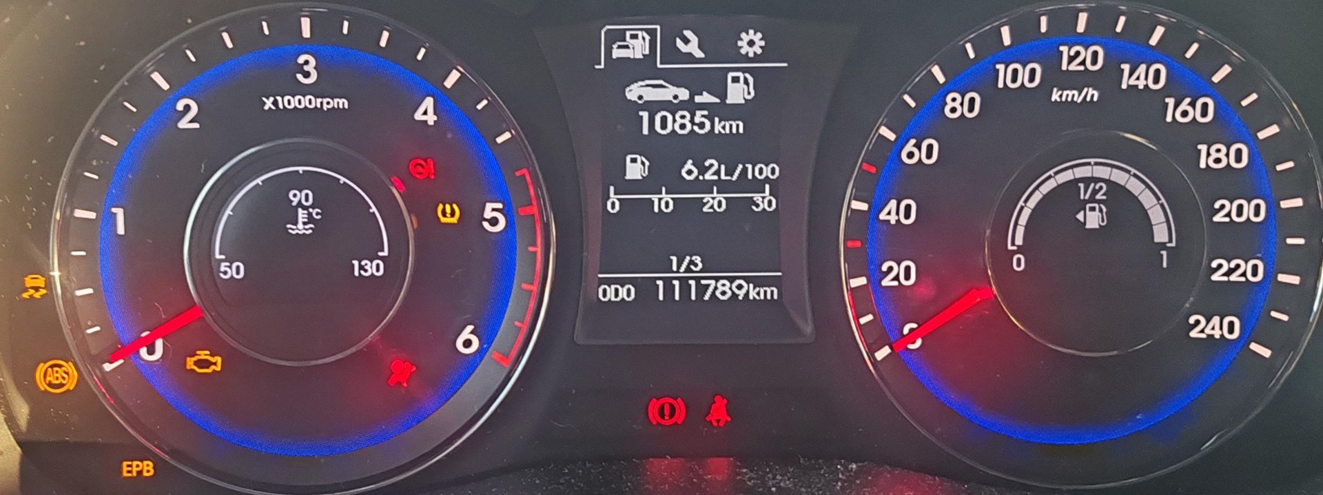

Zdravím, potřeboval bych pomoc s chybami co během jízdy. Jsou tam chyby :
OBD-IIOBD-II
DTCs: 1
U0001(00) [0xC00100]
Controller area network (CAN) data bus, high speed bus
Stav: Test selhal (současný cyklus jízdy), Nevyřízené, Test se nezdařil od posledního vymazání kódů DTC
Řídicí jednotka motoruŘídicí jednotka motoru
DTCs: 1
HVAC
Nebyly nalezeny žádné DTC kódy.
Řídicí jednotka ABSŘídicí jednotka ABS
DTCs: 4
C1611 [0x5611]
Stav: Testovací podmínky jsou splněny, Ověřeno a uloženo v energeticky nezávislé paměti, Ověření chyby v době žádosti, Během tohoto hnacího cyklu byla zjištěna závada
C1652 [0x5652]
Stav: Test je inhibován jiným DTC, Ověřeno a uloženo v energeticky nezávislé paměti, Ověření chyby v době žádosti, Během tohoto hnacího cyklu byla zjištěna závada
C1651 [0x5651]
C1616 [0x5616]
SRS/AirbagSRS/Airbag
DTCs: 1
B2500(00) [0xA50000] Archiv (Neaktivní)
Stav: Potvrzené
EPS (Electric power steering) #1EPS (Electric power steering) #1
DTCs: 3
C1611 [0x5611] Archiv (Neaktivní)
Stav: Ověřeno a uloženo v energeticky nezávislé paměti
C1616 [0x5616] Archiv (Neaktivní)
C1628 [0x5628] Archiv (Neaktivní)
Electric parking brakeElectric parking brake
DTCs: 2
C1616 [0x5616]
Stav: Testovací podmínky jsou splněny, Test nebyl dokončen, Ověřeno a uloženo v energeticky nezávislé paměti, Ověření chyby v době žádosti, Během tohoto hnacího cyklu byla zjištěna závada
C1611 [0x5611]
TPMS #1TPMS #1
DTCs: 2
C1613 [0x5613] Archiv (Neaktivní)
Děkuji za nějaké info, většinou jsem našel čidlo ABS a nebo rychlostní čidlo.
Hyundai i40 1.7 crdi 104kw 2017
Re: Hyundai i40 1.7 crdi 104kw 2017
Dobrý den, chci se zeptat, co bylo příčinou vašeho problému. Zřejmě mám obdobný, za jízdy se mi rozsvítí stejné kontrolky jako vám a pak blikají, rychloměr a otáčkoměr neukazují. Stejně tak teplota motoru i venkovní neukazují, stav palivové nádrže také ne. Posilovač řízení postupně tuhne, po zastavení a zabrzdění parkovací brzdy ta sama odbrzdí. Motor běží normálně. Díky.
