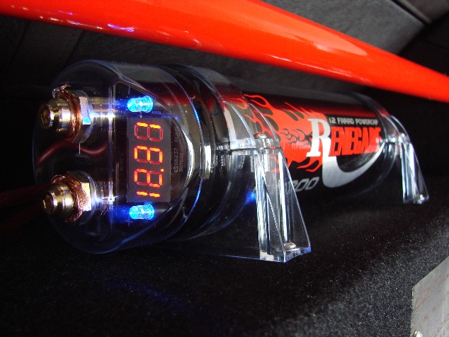

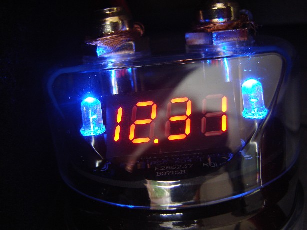

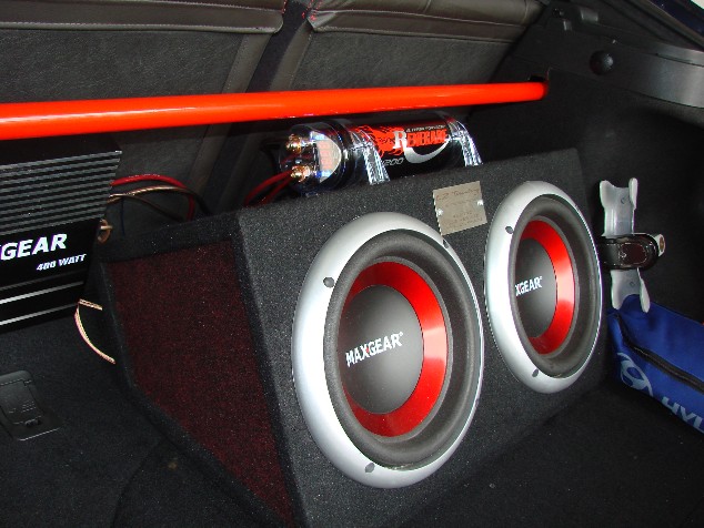

Taky jsem váhal jestli ho kupovat.
Ale nechtěl jsem aby mi v autě trpěli jiné el. spotřebiče a součástky napěťovými poklesy a rázi které způsobuje subwofer.
Poslouchám převážně taneční muziku a tam je těch basů (výkyvů napětí) hodně.
Je to pěknej doplněk ale zjistil jsem že má přínos až při vyší hlasitosti. Pokud mám volume (10) na normální poslech tak se hodnoty na displeji kapacitoru moc nemění. Ale pokud to zesílím na 15 a výše tak už hodnoty skáčou rychleji a má to nějaký přínos a funkci.
Takže kdo poslouchá muziku na max volume tak kapacitor doporučuji.
Nebo jak jsem všude jinde četl tak aspoň pořádny kabely a dobrou baterii.

To Viki: teda chlape takhle vzít a natočit hole dráty prasácky kolem šroubů u kapacitoru to vůbec
NEEEE [-X [-X [-X
Vždyť v dnešní době jsou už kabelový očka a nebo vidličky tak šup a spravit :mrgreen:

Ono když ti skáčou čisla na kapacitoru, tak to neznamená že kapacitor pomáhá, ale znamená to že ani kapacitor nestačí :-D
A ty rozholený dráty omotaný rovnou pod šroub => to je opravdu audio ostuda ! Takovejch peněz to všechno muselo stát a na pár oček za pár korun nezbylo?

[quote="Korálek"]To marenkka:za výběr autorádia tě chválím,Clariony hráli vždycky dobře =D>
NEEEE [-X [-X [-X
Vždyť v dnešní době jsou už kabelový očka a nebo vidličky tak šup a spravit :mrgreen:[/quote]
hej já to dělal v sobotu narychlo abych to vyzkoušel. a hned jsem to s nadčením fotil. kabelové očka mám a kleště také :wink:
ale dobrej postřeh :)
