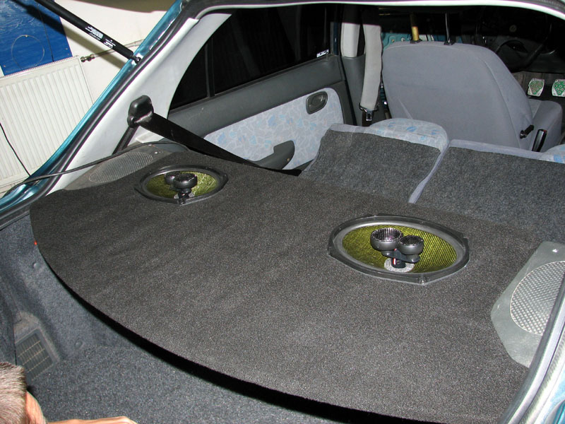

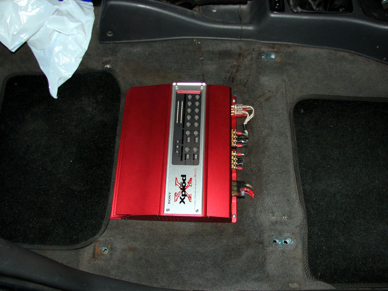

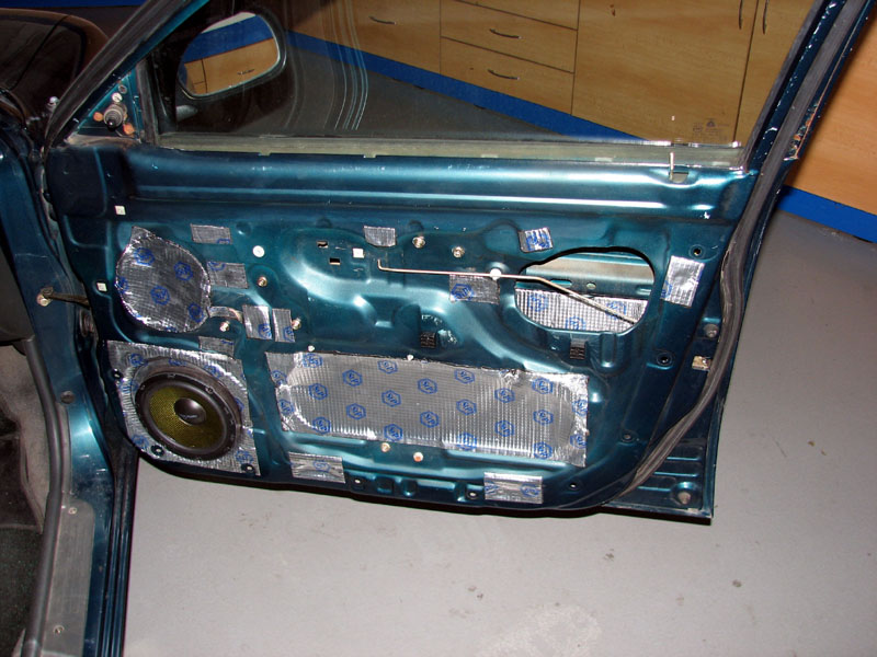

me to daval kamos co delal v sony elviapro pred trema rokama do accenta, ale jak sem ho prodaval tak sem to vyskubal, protoze by mi to nikdo nezaplatil. kdyz sem to v accentu pustil na polovic tak lidi vystupovali z auta
puvodne sem chtel do coupe bassak Mac Audio Maximus12 s oneco vetsim vykonem, ale nevesel by se mi na svislo tak sem zvolil mensi (10'')
tady je par fotek z accenta
