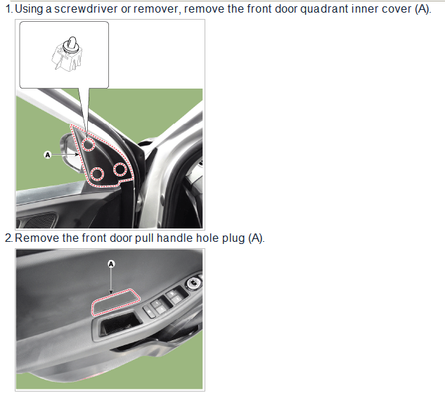

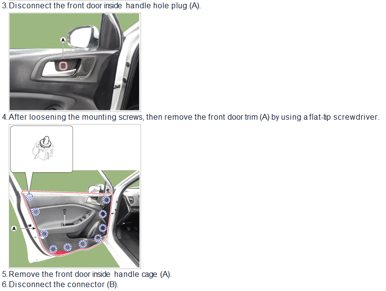

Najradsej by som to rozobral a pozrel sa na to sam, ale som lavy a bojim sa ze nieco odlomim. Navod na rozobratie dveri mam, tak ak by sa do toho nahodou niekto pustil, napiste svoje tipy ako to slo :)
