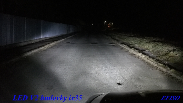

Ja som išiel do aktívnych LED a odporúčam .Skoro všetky hmlovky majú žiarovky montované bez krytov za parabolou ,ak je dostatok miesta za hmlovkou tak radšej aktívne chladenie (bez obáv majú IP67 ) Ale ako píše sarin007 . Je to obrovský skok.
Dám foto na porovnanie LED .Zapnuté iba predné hmlovky!

No jestli jsou tohle opravdu jen mlhovky, tak děkuju pěkně - ta ohrada je osvícená odhadem ve vzdálenosti cca 30m až nahoru, tj. do 1,5m
Tebe bych fakt potkat nechtěl
mě mlhovky i s LED svítí max. do výšky tak 30-40cm a do stran je to prostě plochá osvícená placka..... žádné zvýšení do stran!

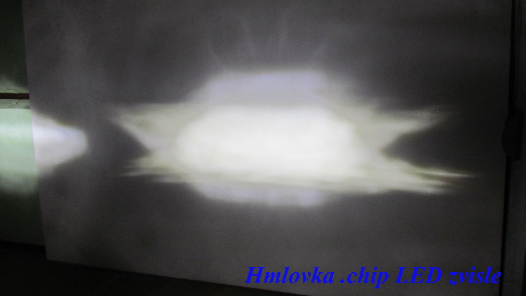

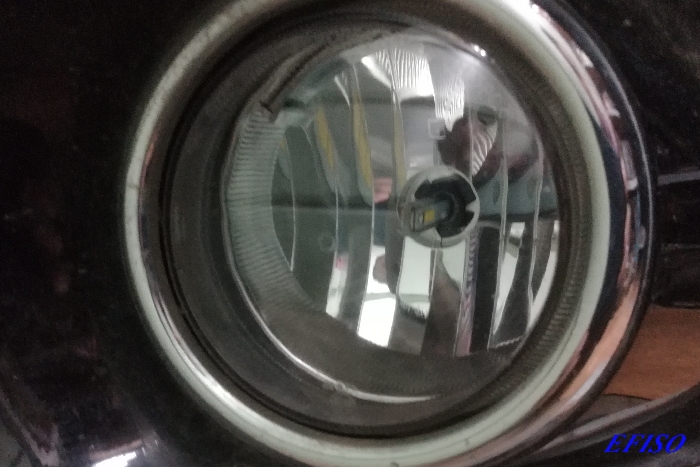

EFISO: koukám se na tu fotku s mlhovkama, zkoušel jsi otočit tu žárovku o 90 stupňů, aby čipy svítily nahoru a dolů?
By mě zajímalo, jak se změní směr světla.

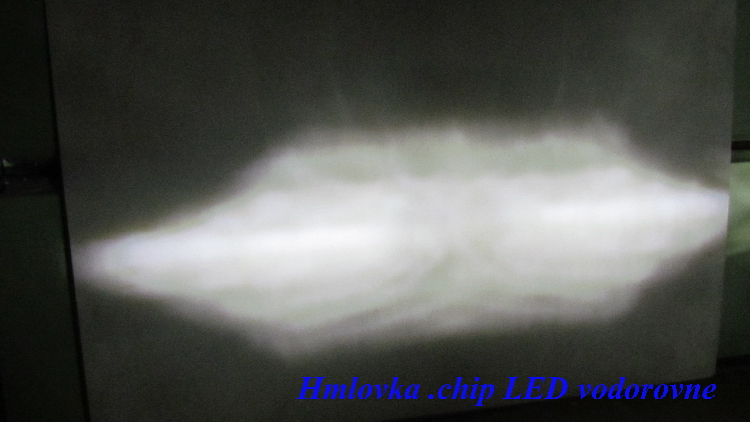

Viem že vždy musí bit chip LED vodorovne v každom svetle ak je zvisle tak to nieje ono a to som skúšal aj pri H7,H1. Dnes som to otočil pre skúšku správnosti mojej teórie aj v hmlovke a spravil som ti zopár foto . Fotene na bielu pvc dosku 1m od svetla takže problém bolo zaostriť (moc svetla) . Ak to otočíš o 90st. tak vždy stratíš šírku svetelného lúča v každom svetle .Preto je vždy lepšie vodorovne orientovanie LED chipu . Musel som dať LED do hmlovky lebo pri LED stretavacich nebolo vôbec vidno že hmlovka svieti . Mal som tam rok 3 farebné,ale zistil som že žlta farba svetla 3000K nič moc v hmle .Tak som tam pred mesiacom dal iba biele 6000K .

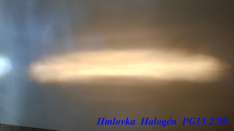

no a ještě dej do mlhovky to co tam má být a zkus to vyfotit - takovouhle kresbu jsem u mlhovky fakt nikdy neviděl.
i zcela čirá kulatá mlhovka ve Feldě s novým ksichtem vypadala podobně jako ta tvoje, ale svítila "na placku" to co tam máš mi připadá dle tvaru paprsku jako nějaké pracovní světlo pro traktory
A žlutá barva světla v mlze zvyšuje kontrasty - které trochu chybí a snižuje únavu očí - ale mluvím o mlze ne o nějakém oparu....

Nie (co tam má bít ) ale čo tam bolo od výroby. Halogén PG13 27W . Takže požadované foto som ti spravil .
Je pravda že veľa aut používa akéto prevedenie hmlovky.Felda mala konečné hmlovky ktoré aj dobré svietili narozdiel od starších modelov .Daj foto tvojich LED žiaroviek v hmlovkách nech porovnáme kto ma väčší "traktor"
Lebo neverím že nemáš iný rozptyl ako ma halogén .

Feldu už dávno nemám - uváděl jsem ji jako podobnou kulatou mlhovku s čirým překrytím. Ono opravdu záleží na správném umístění zdroje v ohnisku a tomu zřejmě ta ledka, co tam máš, nevyhovuje. Navíc s originální žárovkou nemůžeš točit jak s vrtulí, jsou tam zoubky či packy co teoreticky znemožní špatnou instalaci - záměrně píšu teoreticky
protože i já jsem jednou u Fordu a nedávno u Ceeda nacpal H7 obráceně a vznikl podobný vyzářený paskvil jako ukazuje ta tvá mlhovka s LED
