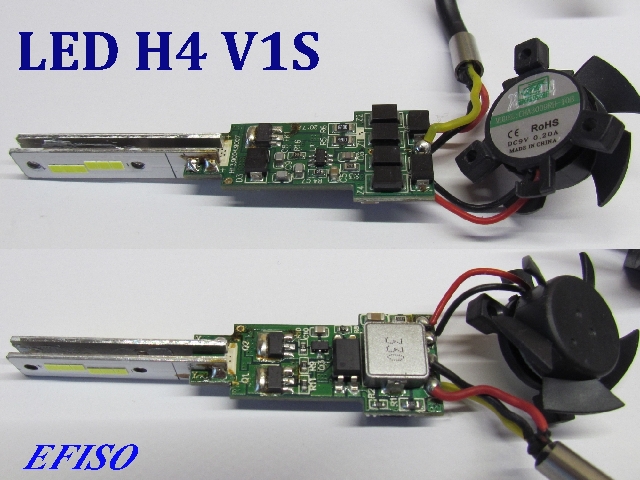

Rušenie je dosť častý jav u lacnejších LED žiaroviek .V niektorých značkách aut to nieje také výrazne ako u iných aut a modelov .Preto je to vždy individuálne od modelu auta roku výroby. Pri jednej zapojenej LED to bolo zanedbateľné ale pri dvoch už to bolo citeľné ale ako píšeš ,nie pri všetkých frekvenciách rovnaký silný šum . Ale po výmene za iný typ a model LED žiarovky to už bolo bez akéhokoľvek rušenia a šumu . Dám FOTO jednej kvalitnej LED žiarovky ktorá zblbla že stále svietili obe chipi H4 Tak to bolo reklamované a Čiňanek poslal novu LED ,takže ta zla šla pod "skalpel " :wink:
Môžeš si pozrieť koľko tam je súčiastok aby to fungovalo ako má . Ak niektorý šetria na cene a uberú niektoré el. súčiastky tak potom to "troška"šumí v rádiu #-o .Stále tvrdím že sú LED a "LED" žiarovky .Záleží na Vás aké použijete do svojho auta :wink:

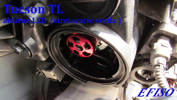

Úspešne sa mi podarilo 10.4.2019 namontovať aktívne chladené LED žiarovky do stretavacích svetiel Hyndai Tucsnon TL 1.6 GDI . Napriek malému priestoru vo svetle to vošlo na chlp presne . Takže je možné použiť aj výkonejšie LED žiarovky ako boli doposiaľ mnou odporúčané Popnow 40W. Aktívne chladené LED majú 70W .Zlepšenie svietivosti bude viditeľné oproti pasívne chladeným LED Popnow . Pridávam foto pre potvrdenie montáže ,že to vošlo :D/ :wink:

Moment.... 70W? Ale spolecny odber, tj. 2x35W? To by davalo smysl. 2x70W by neuchladili...
Jinak teda jsem zvedavy jak dlouho ty LEDky vydrzi. Tipuju, ze jako prvni to odskacou loziska ve ventilatorech a potom, pokud to nema nejakou ochranu proti prehrati, coz si myslim, ze nemaji, se upece ten LED chip.

U LED sa udáva spoločný výkon pre 2ks . ANO 35W pre jednu LED a to H4 Pri H7 je polovičný výkon aspoň podľa toho čo píšu v parametroch . Nieje problém papierovo nájsť aj 110W :roll: Dôležitejší je svetelný výkon Lm Pri rovnakom výkone môže biť rozdielny podla typu LED Chipu .
Koľko vydrží neviem všetko závisí od veľkosti priestoru okolo LED žiarovky Mne moje V2 z ventilátorom svietia už 18 mesiacov a to trvale žiadne denne svietenie . Po naštartovaní svietia stále asi cca 20 tis km a žiaden problém stále sú tam tie iste žiarovky .A ložiska sa stále točia bez toho aby to blblo . =D> Všetko je o kvalite a prevedení LED žiarovky . Ak máš denne svietenie tak to vydrží roky :wink:

Tak ještě něco podobnýho narvat do dálkových a bude to úplně v pohodě. Teď přes léto to zatím řešit nebudu, ale s příchodem zimy se podívám, co novém na poli aktivních LED s nějakým malým chladičem, který by se tam vešel. Zatím si musím vystačit s pasivními.

sarin007 To je to samé co som ti dál link a rozmery .Vošlo to presne jak keby to bolo vypočítane v CAD. Montáž je omnoho lepšia a rýchlejšia ako pri pasívnych LED .Pán "Xenón" sa mi zatím neozval tak možno že to skúsil sam ,alebo zase ma zaracha . :wink: .Technický pokrok a ceny stále napredujú :-k

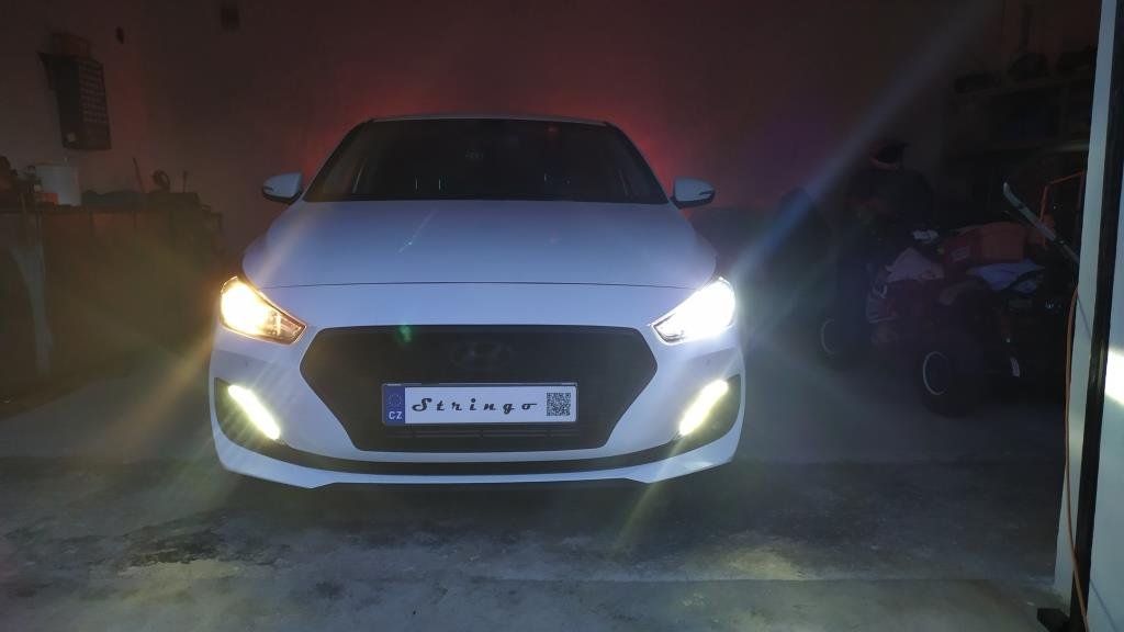

Mám vyzkoušené tyhle (na doporučení 3bit, který to má doporučené od EFISO):
https://www.aliexpress.com/item/3294659 ... 4c4dMr2Owf
Napřed jsem je dal do potkávaček a svítí perfektně, potom jsem je zkusil dát do dálkových světel a je to jak ve dne a potom jsem je dal i do corner light, kde je to také lepší, sice ne nějak extrémně oproti halogenovým žárovkám kvůli malé odrazové ploše, ale chtěl jsem aby to bylo už všechno ve stejné barvě a neblikaly k LED-kám žluté halogeny. Vyzkoušeno na mé i30 Fastback a vleze se to všude - ANO i obě tyhle LED s aktivním chlazením se dají s trochou šikovnosti vložit do prostoru dálkových a corner světel a zavřít krytem!
Za mě moc dobrá volba, rušení rádia se nekoná, PČR nic při kontrole neřešila a po měsící používání na mě nebliklo žádné z protijedoucích vozidel, což beru jako hodnotnou pozitivní informaci.
PS: do corner mám černou variantu:
https://www.aliexpress.com/item/3295256 ... 4c4dMr2Owf
Zde jen rychlé foto srovnání LED a halogenové H7 v potkávačkách. Kompletní srovnání udělám, až mi přijdou moje LEDky :wink:
