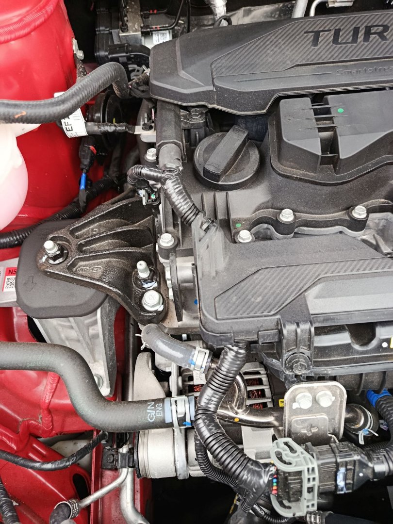

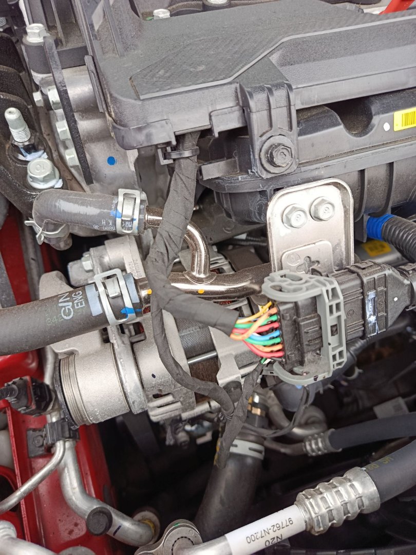

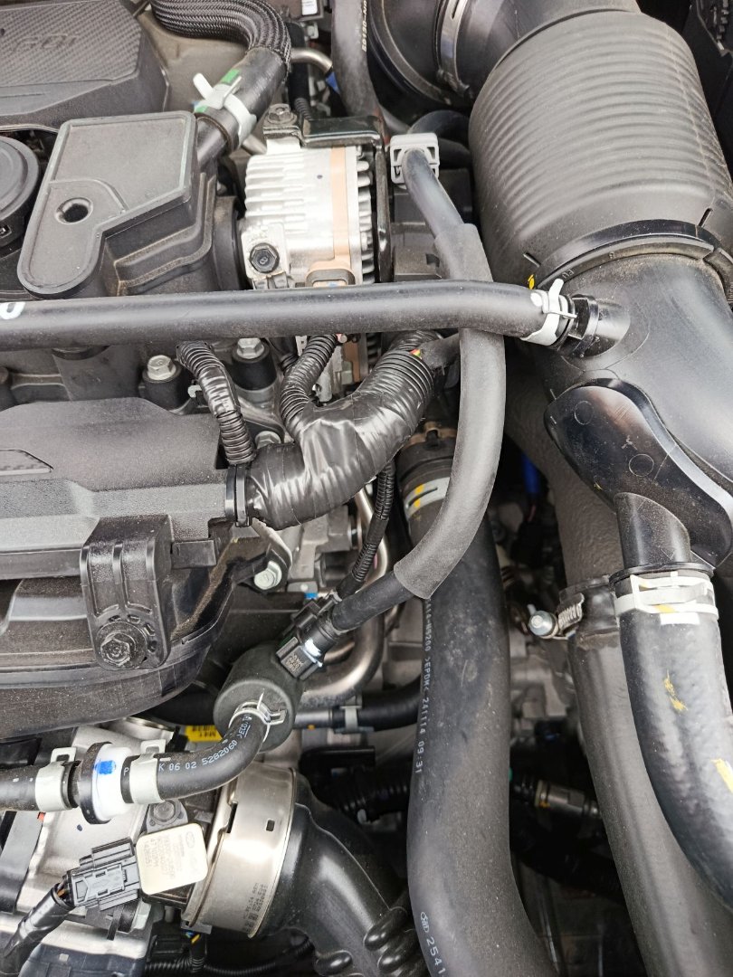

Jelikož jsem téměř okamžitě po zakoupení našel na motoru hromadu obtisků zablácených pacek, rozhodl jsem se vsadit na prevenci.
Instaloval jsem odzkoušený plašič Format1 slyšitelný. Ten mám vykoušený z předchozího auta, po druhém překousání kabelů jsem si ho nainstaloval a od té doby byl klid pět let, takže jsem koupil nový a dal ho k novému autu
Navíc jsem svazky na motoru doplnil i o mechanickou ochranu, tam kde svazky nevedli v husím krku, tak jsem ho doplnil. Přeci jenom překousat pružný plast už dá mnohem víc práce
Původní oplet zůstal zachován, takže se dá kdykoliv vrátit do původního stavu. Celá sranda stála asi 200,- (z velké části proto, že nejde koupit méně jak 1m krku) a trvala něco přes hodinu na parkovišti před domem.
Potřeboval jsem tedy husí krky různých rozměrů, samozhášivou izolační pásku a nůžky.
Níže je původní stav.
- IMG_20260315_103426.jpg (184.25 KiB) Zobrazeno 605 x
- IMG_20260315_103431.jpg (151.55 KiB) Zobrazeno 605 x
- IMG_20260315_103433.jpg (186.39 KiB) Zobrazeno 605 x
- IMG_20260315_103439.jpg (185.05 KiB) Zobrazeno 605 x
- IMG_20260315_103441.jpg (181.69 KiB) Zobrazeno 605 x

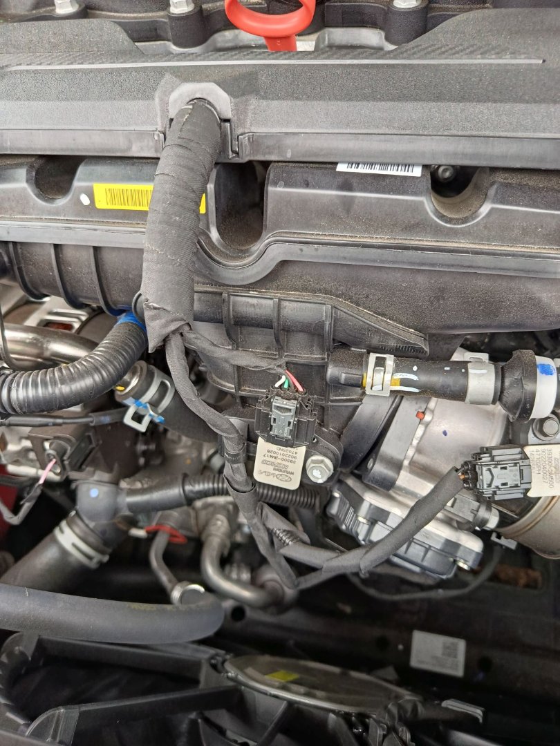

Re: Kuna v motoru - rady, tipy, zkušenosti, diskuze

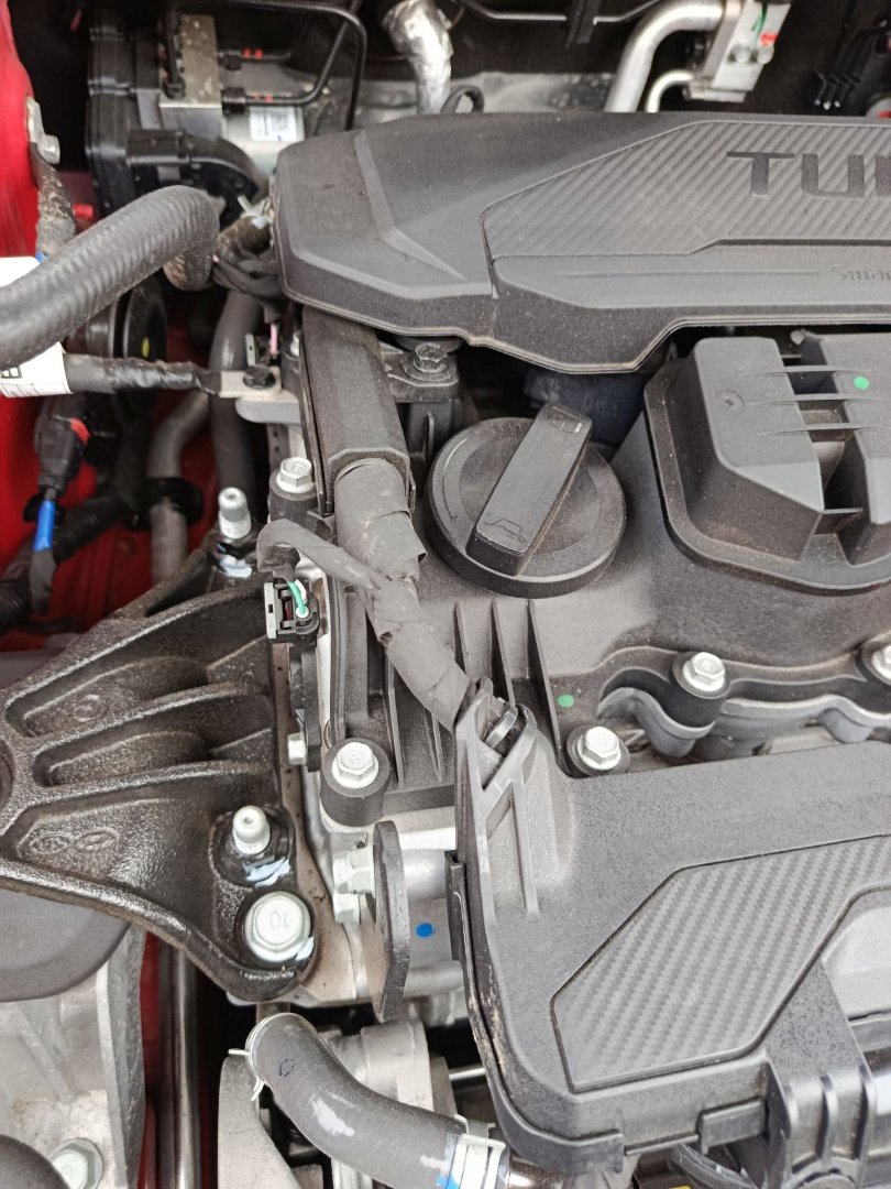

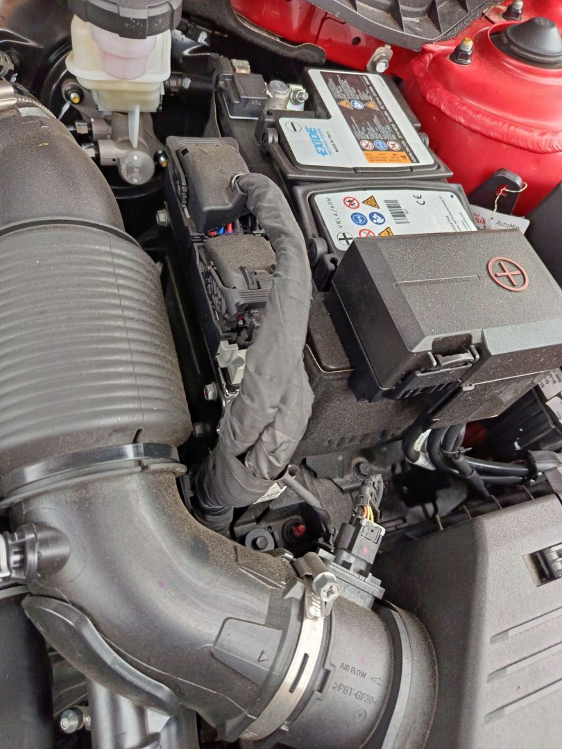

A takto to vypadá po úpravě.
- IMG_20260315_122538.jpg (202.57 KiB) Zobrazeno 604 x
- IMG_20260315_122545.jpg (194.83 KiB) Zobrazeno 604 x
- IMG_20260315_122549.jpg (272.4 KiB) Zobrazeno 604 x
- IMG_20260315_122553.jpg (213.66 KiB) Zobrazeno 604 x
- IMG_20260315_122556.jpg (166.17 KiB) Zobrazeno 604 x

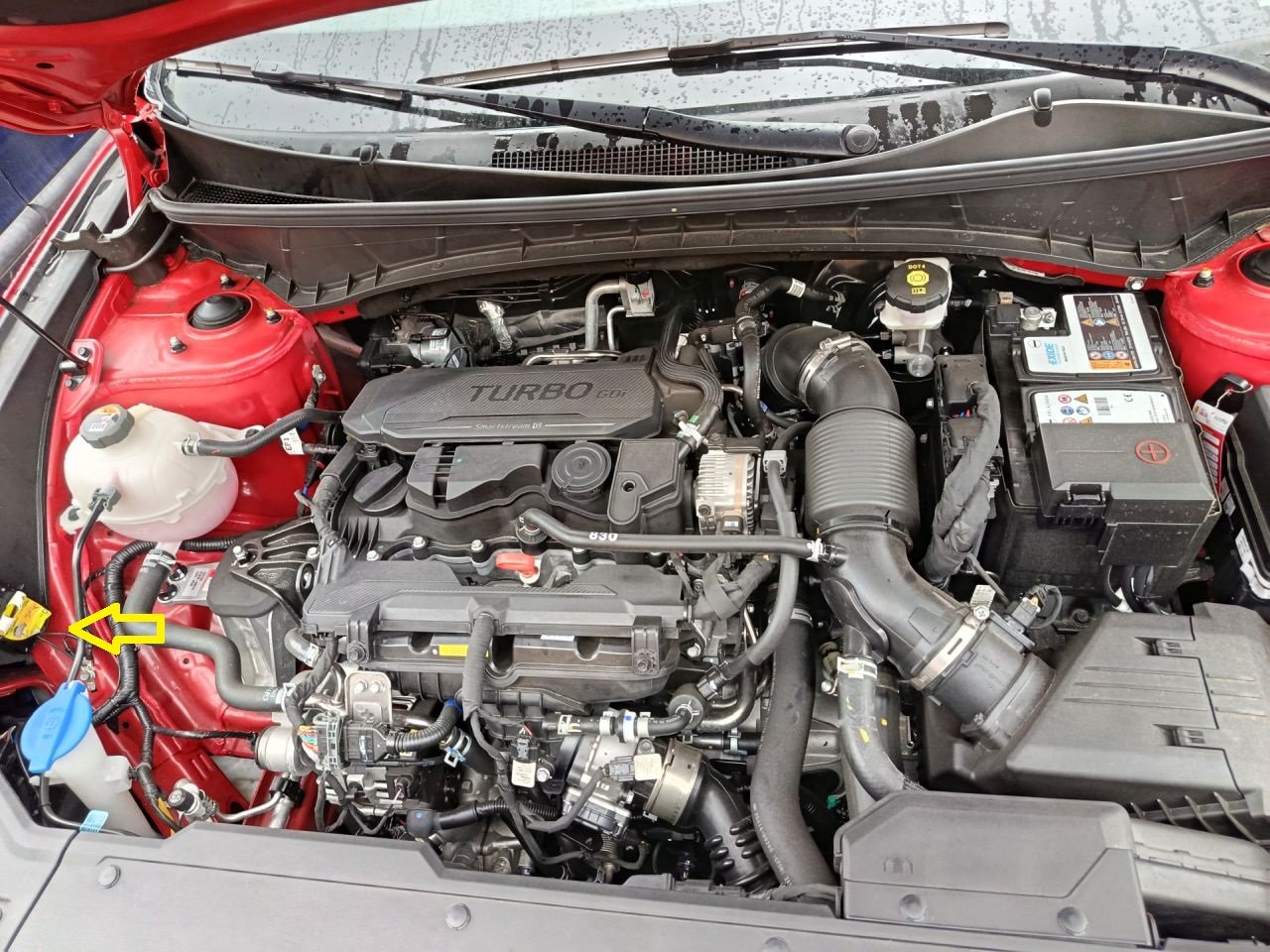

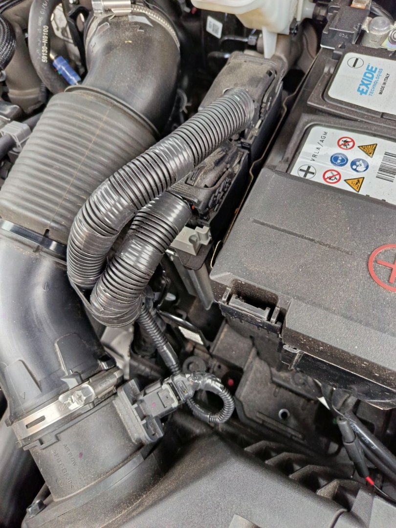

Plašič by měl být nainstalován tak, aby mu nic nebránilo "ve výhledu", jelikož za rohem už funguje jen velmi omezeně.
Proto jsem ho dal dopředu na pravý podběh.
Jedinou reklamaci mám k nálepce co je na něm nalepená, ta se hned v zimě začala loupat, jinak ale plašič funguje spolehlivě.
Od doby nainstalování plašiče se již žádné stopy na motoru neobjevili, ale radši jsem dal i ty husí krky, kdybych náhodou narazil na nahluchlou kunu
Pojistka plašiče je hned u baterky a ukostření je na originální kostřící bod u motoru.
- IMG_20260315_103421.jpg (278.63 KiB) Zobrazeno 599 x
- Clipboard_03-16-2026_01.jpg (39.59 KiB) Zobrazeno 599 x
