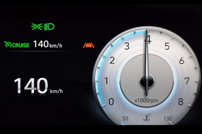

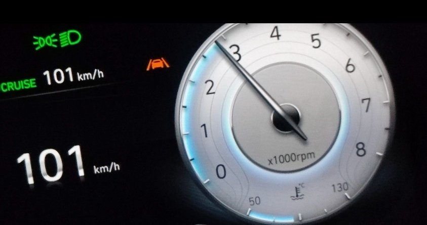

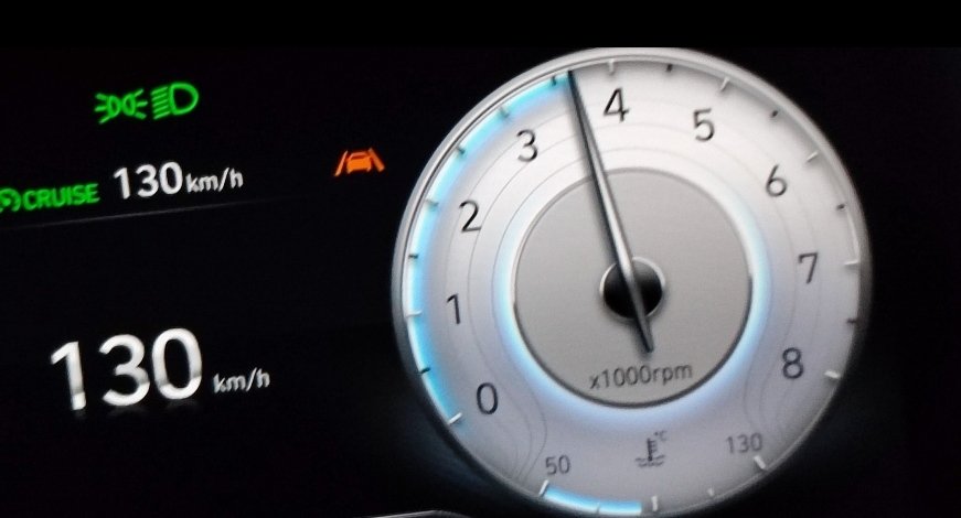

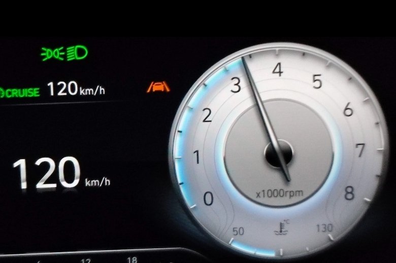

Mal som možnosť vyskúšať nový kombi 71 kw. Oproti môjmu 81 kw kombi je rozdiel dosť veľký. Tých 10kw CHÝBA. Otáčky pri 90kmh sú 2500. Pri 100-2800, 110-3100, 120-3400, 130-3700, 140-4000.

Fotky z rýchlosti a otáčok zo 71 kw dpi. Teraz si to môže každý porovnať.

neboli otáčky = 28,31 * rychlost

Otazka, kolik je to v realu. Ja mam pri 140 realnu na zimacich 132, na letnancich 135. Oboje origo kola a disky od :hyu:

Jinak bily budiky jsou pekny. To je digi, ze? Kolik to umi barev / designu?

Nemá ta 70 náhodou lehčí převod na diferáku???

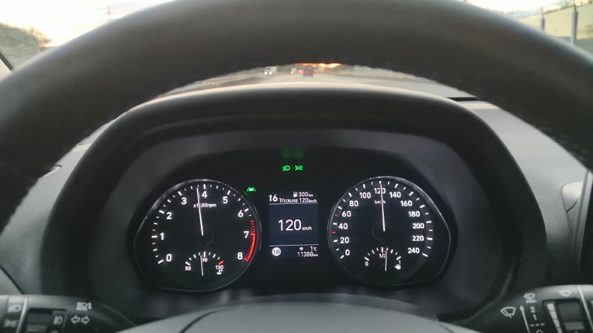

chtel jsem pro srovnani 81kW ale bohuzel sem to tahnul na 5ku 8-[ .. a nemuzu si pomoct ale me se analog budiky libi vic :D/

No je to tak 81 má 4.267 a 71 má 4.400 takže lehčí převod.

Odjinud píše: 17 bře 2025, 19:53 Jinak bily budiky jsou pekny. To je digi, ze? Kolik to umi barev / designu?
V mém voze jsem nalezl čtyři varianty budíků. Každý je jinak barevně. Nezkoumal jsem zatím, zdá se dají uvolnit jiné nebo je upravovat
