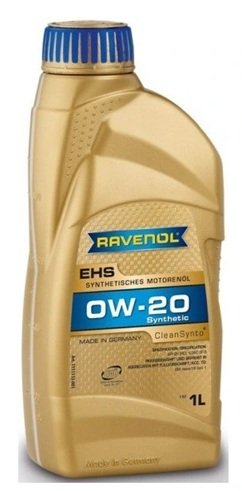

NEBO
Uvažuji ještě o Ravenolu, ale nevím který je vhodný EHC nebo EHS. Někde píší specifikaci ACEA C6 u EHC, jinde píší u EHS :-k
Ravenol EHS 0W-20.jpg (20.81 KiB) Zobrazeno 122 x

Příspěvky: 20732
Bydliště: Olomouc
Re: Motor 1.5DPi
Přímo na stránkách firmy Ravenol máš mazací plán, ten by mohl napovědět.

Příspěvky: 121
Registrován: 10 led 2020, 13:08
Re: Motor 1.5DPi
Příspěvek od Krepi »
Posílal jsem jim i dotaz, a nejlepší variantou je RAVENOL EFS SAE 0W-20. Mě spíše zajímá, zda někdo Ravenol dává, nebo stačí ten Quartz Ineo.

Lizard
Příspěvky: 31
Registrován: 08 zář 2024, 16:35
Re: Motor 1.5DPi
Příspěvek od Lizard »
Oleje Ravenol jsem s velkou spokojeností používal v atmosférické Impreze celých 8 let a možnost ověření non-fake produkce byla pro mě také velkým přínosem.
Za dobrou cenu je teď s API SP a ILSAC GF-6a tato 0w-20, klidně bych do ní šel:
https://www.automoto-eshop.cz/motorovy- ... escription
Dejte pak případně vědět, jak jste spokojeni :?:
