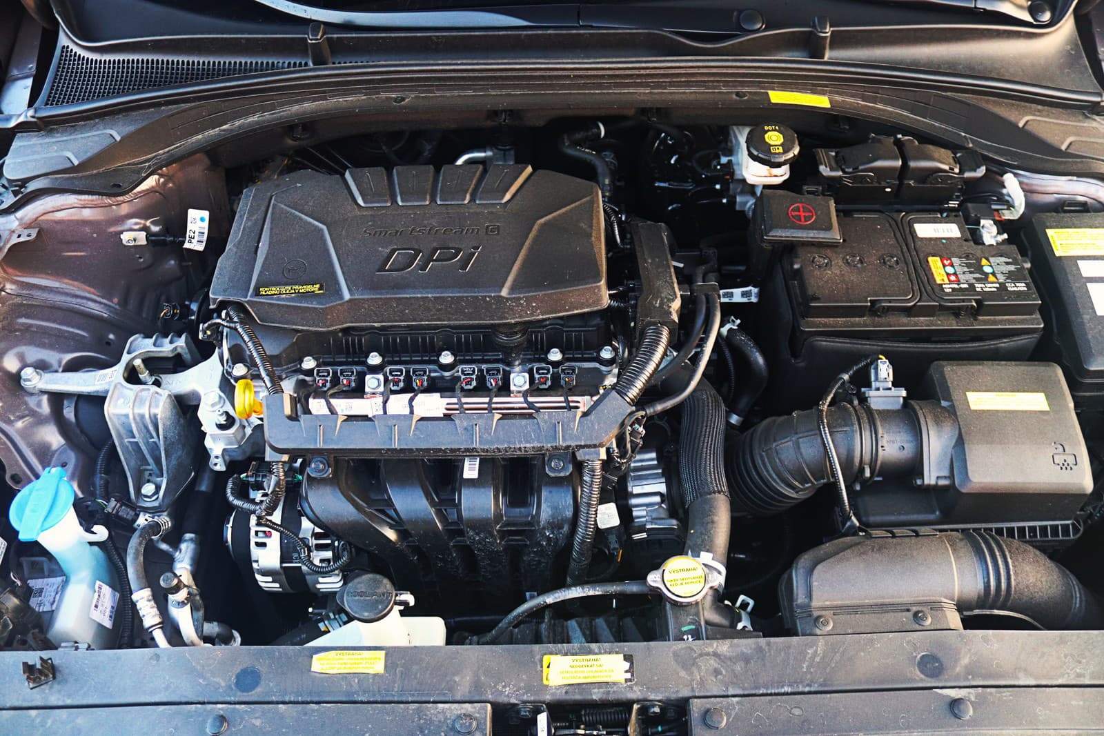

Tak pokial viem, tak spodna strana motoroveho filtru vzduchu je strana od atmosfery a vrchna strana filtra ide do motora. Takze ak tam nieco visi, tak to zachyti viac jemnych ciastociek a bordelu. Tazke skoda toho filtra ...Maras píše: 14 zář 2025, 10:27 Ahoj všem. Pokud si budete chtít sami měnit filtr vzduchu v motoru, dejte si pozor na vyrobek Bosch S0766. Ze spodní strany trčí vlákna, která by mohla spadnout do motoru a nevím co by to udělalo za nepořádek. Filtr jsem koupil už dříve a letěl rovnou do koše.
Re: Motor 1.5DPi
Ach jo, některým lidem škoda něco vysvětlovat...

sani z vrchu ma mozna tak nejaky terenak s chobotem a to kdovi jestli, norm je spodem pres deravy koleno
a odvod bokem ci vrchem

ach jo. tak si pozrime, že ako ide sanie do motora a kde je snimac hmotnosti vzduchu. Pred filtrom so špinavým vzduchom s prašnej cesty ? Veľmi pochybujem
https://img.topky.sk/podkapotou/1600px_ ... -5-dPi.jpg
