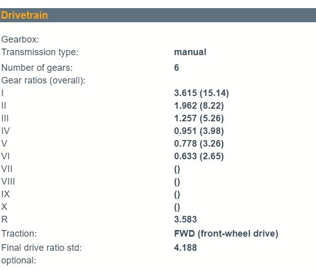

Vie niekto, ake je presne modelove oznacenie iMT prevodovky, ktora sa montuje spolocne s 1,5 T-GDI? Snazim sa dohladat, ake su pomery na jednotlivych prevodovych stupnoch, ale zatial bezuspesne.

Zdroj: https://www.automobile-catalog.com/ - stačí nacvakat to správné auto :wink: .

Zaujimave je, ze max. rychlosti na prevodovom stupni sedia (apson teda co sa prvych 3 prevodovych stupnov tyka, top speed run v Nemecku som este neskusal :roll: ), ale ked hodim do calculatoru prave hentie prevodove pomery, tak to nesedi, ale akoze vobec :)

Tam je i graf...

To ze je tam graf vykonu a krutaku som si vsimol. Narazal som akurat na to, ze zrovna tym pomerom na jednotlivych prevodovych stupnoch zrovna v tomto pripade neverim. Ked to totiz porovnam so starym autom, u ktoreho na beton viem, aka je v nom prevodovka (a ta prevodovka ma zaroven dostupne udaje na wiki), tak po nakrmeni kalkulatoru (http://www.apexgarage.com/tech/gear_ratios.shtml z neho vylezu presne take hodnoty rychlosti, ake auto na jednotlivych stupnoch dosahovalo. U mojej terajsej i30 ale z kalkulatoru vyliezli uplne haluze, rozhodne neodpovedajuce realite.

Je tam i graf rychlostí na jednotlivé převody podle otáček - musíš si rozklikat všechna podokna :wink: .
