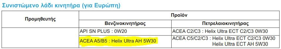

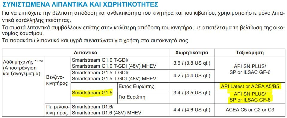

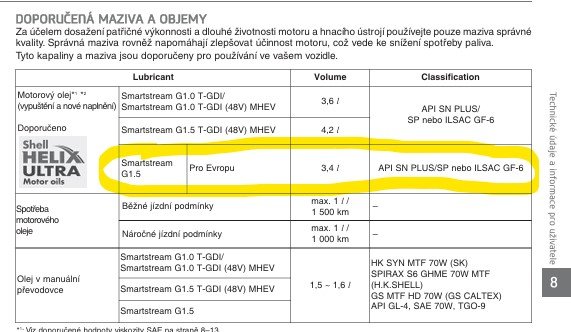

Chcel by som upozorniť na jednu vec o ktorej u nás (Sk) zrejme takmer nikto nevie. V SK manuáli je uvedená iná špecifikácia oleja ako v CZ a ostatných EU krajinách !!!! Keď som bol na prvej servisnej prehliadke, tak mi naliali 0w-20, údajne to jediný typ, aký sa používa u tejto motorizácie. Následne som písal hlavnému importérovi do Bratislavy, že či mi nemôžu do auta v rámci záruky dávať olej vyššej viskozity, nakoľko bývam na juhu Slovenska a jazdím prevažne len po diaľniciach. Odpoveď: 0w-20, -nič iné nepripadá do úvahy. Dal som si tu námahu a prešiel som viaceré oficiálne stránky Hyundai EU štátov. Podarilo sa mi stiahnuť manuál Grécka, Rumunska a Čiech (SK som nafotil doma). V prílohe prikladám foto stránok, kde je uvedená špecifikácia olejov. Tak ako som už spomenul, všetky štáty to majú trošku inak ako SK. Jedine u nás (SK) je striktne 0w-20,- nič iné. Zrejme "prekladateľ(ka)" bol anti-technik a chcel si to zjednodušiť, alebo žeby pre SK vyrábali iný typ motora ? Páni z CZ poprosím Vás o info, či v rámci záruky vám naliali aj niečo iné ako 0W-20. V prílohe posielam foto špecifikácií olejov z manuálov Grécko , Rumunsko, CZ a SK. Vďaka za reakcie.

prilohy:
- mazivá_RO.JPG (93.34 KiB) Zobrazeno 6089 x
- mazivá_CZx.JPG (41.09 KiB) Zobrazeno 6089 x
- mazivá_CZ.JPG (103.21 KiB) Zobrazeno 6089 x

príloha:
- mazivá_GR.JPG (90.53 KiB) Zobrazeno 6090 x
- mazivá_GRx.JPG (37.59 KiB) Zobrazeno 6090 x
- mazivá_ROx.JPG (39.32 KiB) Zobrazeno 6090 x
