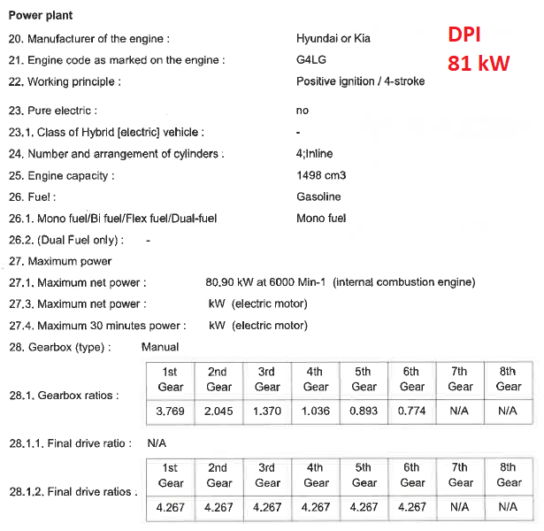

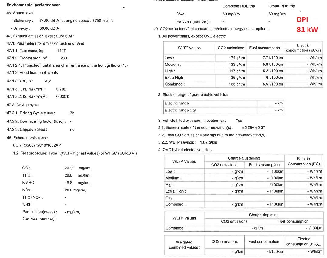

davam sem vystrizky z COC 81kW z roku 2023 - prvni je razeni, druhy emisni blafy .. tak jestli nekdo hodite pro srovnani 70kW

Krásný přehled, tak teď by to chtělo tu 70 kw... gůůglím zatím marně..

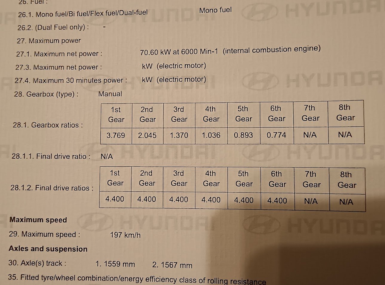

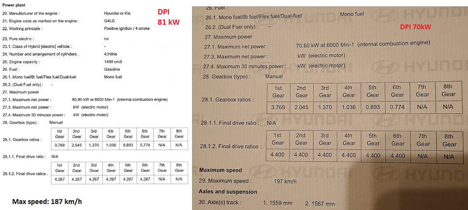

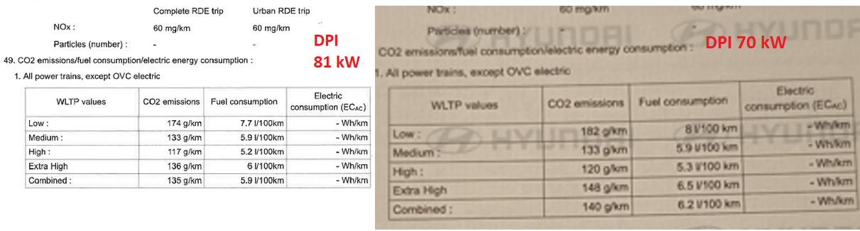

diky petasek .. s dovolenim sem to jeste dal vedle sebe at je videt srovnani

takze o 10kW slabsi motor s tak isto poskladanou prevodovkou ma o 10km/h vyssiu maximalku. Zazrak! :P

To je peknej zasek .. s 81kW sem jel 200 a jestli si dobre vzpominam problem nebyly otacky, ale nedostatek vykonu. 70kW by uz byla ve vyssich otackach ale ten vykon stejne nema. Tedy bud se utnuli uz pri tom udaji u 81kW a melo tam byt 197 nebo tam maji chybu ted.
Vetsi zahada jsou emise a spotreba .. vykon snizili aby snizili emise, coz se ocividne nepodarilo, kdyz je to jeste horsi. Tedy bud je tam ted chyba nebo u 81kW lhali. Ale s chybou u 70kW by asi tezko prospeli a ta 81kW realne taky moc nezere.

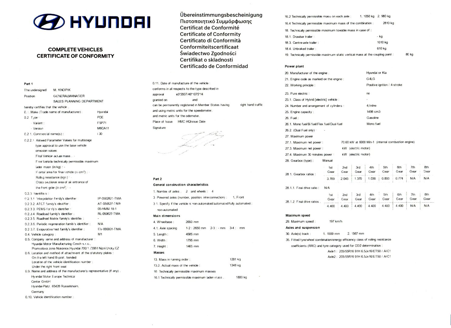

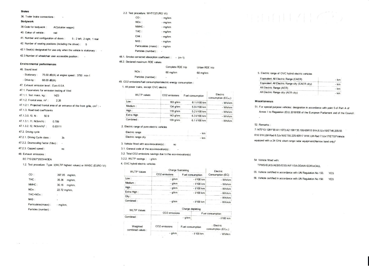

Tu je COC z 70kW

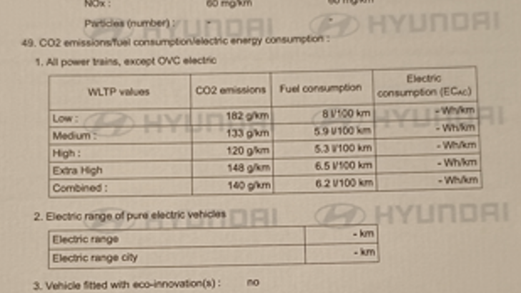

Tiež pozerám tie spotreby. -10kw a spotreby všade vyššie. :shock:

Tak otazka je, že či ta 80kW nie je Hatchback lebo čo som dal ja je to kombi, ktore je o niečo ťažšie a teda bude mať aj spotrebu vyššiu.
Ale je tam iny staly prevodovy pomer:
80kW: 4,267
70kW: 4,4
70kW by mal pri rovnakej rychlosti vozidla točiť viac otačok, teda aj spotreba by mala byt vyššia
Takže neviem kde je ta "uspora" v emisiach :)

Tu 70 kW mám hatchback. Jak se trošku otepluje spotřeba mi jde malinko (0,2-0,3 l) dolu, najeto od listopadu 8 kkm. S 81 kw jsem ale přes zimu měl spotřebu stejnou jak v létě (což mi většinou nikdo nevěří). Trasy jezdím stejné. Že by to trošku dělali i pneu? 81 kW - 15"-šířka 195 mm, 70 kW 16" - 205 mm.
Když sečtu jiný převod, širší gumy, menší výkon, který u stejné jízdy musím o malinko víc točit tak by ten rozdíl v neprospěch 70 kW (cca 0,3-0,4 l/100 km) mohl být.

co jsem daval ty prvni fota COC 81kW je kombi - vyroben unor 2023, dodan se 16" 205mm
jinak logicky 15" uzsi pneu 195 vs 16" 205 se na zrychleni i spotrebe projevi .. vetsi odpor i hmotnost (teda pokud budeme posuzovat i stejny typ disku)
