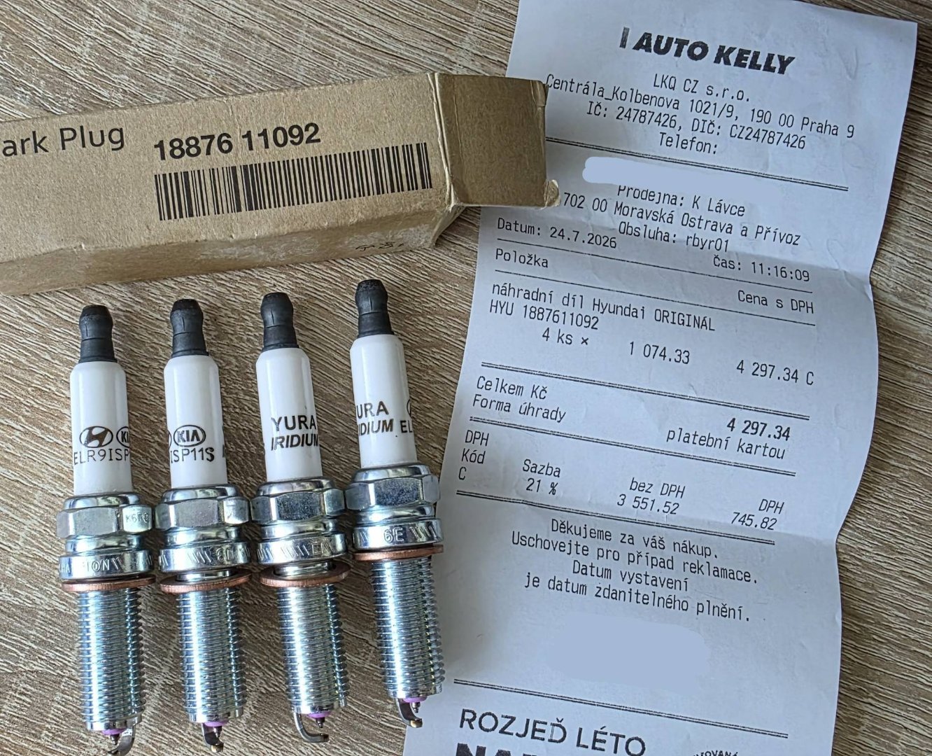

janecz
Příspěvky: 6
Registrován: 10 srp 2022, 17:09
Re: Zapalovací svíčky pro 1,5 dpi
Příspěvek od janecz »
Dnes jsem měnil při nájezdu 98 200km. Možná předčasně ale přišlo mi to na svíčky už dost. Č. dílu :hyu: 18876-11092 = YURA ELR9ISP11S
Tak třeba někomu pomůže. Jinak svíčky tedy originál a cena je fakt.... ](*,)
A pro zajímavost, na stříbrném kroužku svíčky je vyraženo CHAMPION :?:
